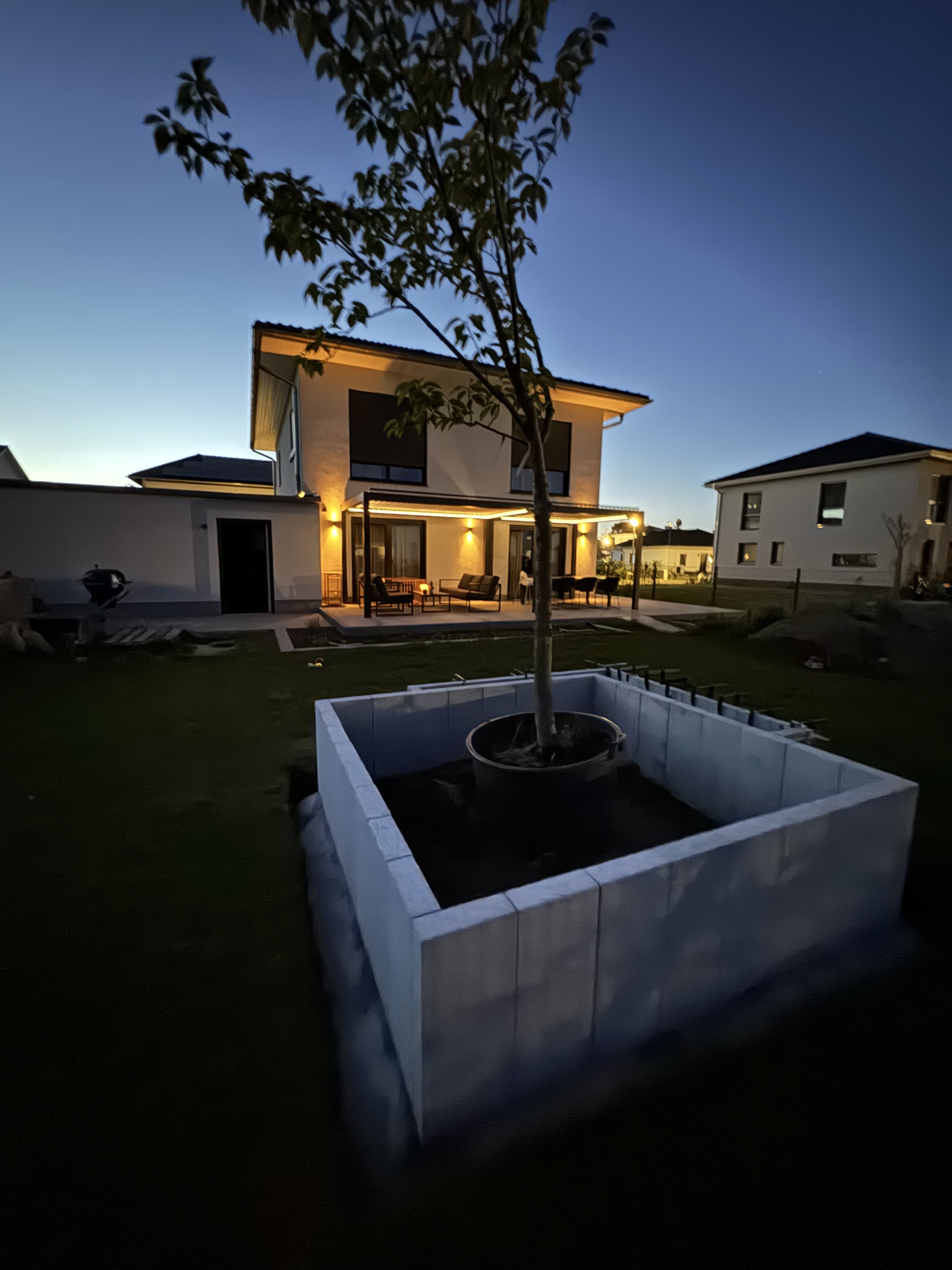

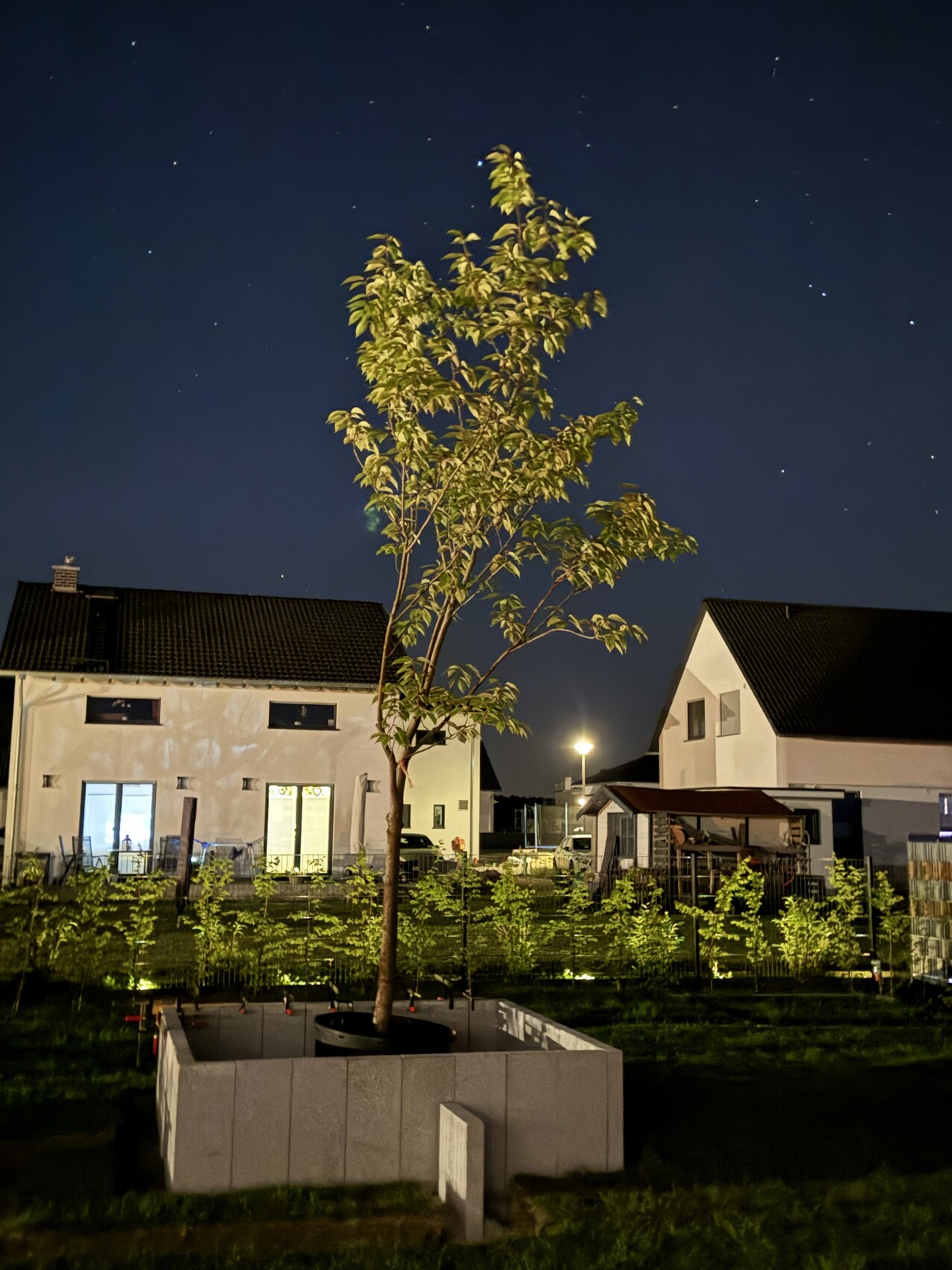

Hallo, als Erinnerung an unseren verstorbenen Sohn wollen wir für ihn einen Baum im Garten pflanzen. Es handelt sich um eine Nelkenkirsche.
Der Baum soll optisch das Highlight im Garten werden.

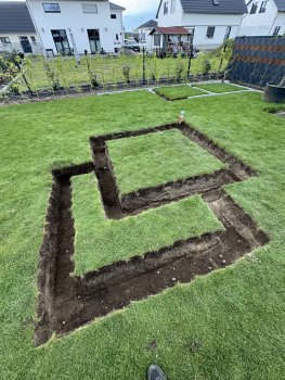

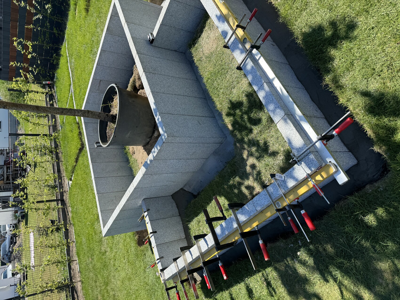

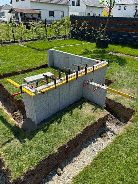

Daher habe ich ein Hochbeet aus Granitpalisaden angelegt.
Diese sind 75cm hoch und schauen final 50cm aus dem Boden. Versetzt kommt noch eine Wildwiese hin, hier sind die Palisaden 50cm hoch und schauen 30cm aus dem Boden raus.
Ich habe jeweils im Untergrund 10-15cm Frostschutz aufgebracht, verdichtet und dann den Beton. Die Palisaden sind jeweils zu knapp 25 bzw. 20cm einbetoniert.
Jetzt soll alles langsam wieder mit Erde befüllt werden.
Hat jetzt die Noppenbahn (immer wieder empfohlen) einen weiteren Sinn außer das keine Erde aus den Minimalen Spalten rieselt? Granit ist ja ein Stein, der prinzipiell keine Feuchtigkeit aufnimmt.
Hier würde ich dann nämlich die Noppen nach Innen platzieren, damit sie Plan an den Steinen aufliegt.

Schöne Idee.
Ich würde keine Noppenbahn verlegen. Habe ich bei meiner Sandsteinmauer auch nicht gemacht
