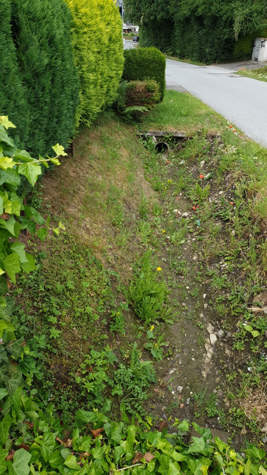

Ich habe eine allgemeine Frage zur Regenwasserversickerung.
Ich bin aktuell dabei mir Angebote von verschiedenen Bodengutachten einzuholen, zwei davon haben mir per E-Mail bereits mitgeteilt, Das aufgrund von Erfahrungen im benachbarten Raum eine Versickerung auf unserem Grundstück wahrscheinlich nicht möglich sein wird.
Mein Grundstück ist einem Baulücke, in einem „Bauerndorf“ mit direkter Lage an der Straße.
Was genau bedeutet dieses Versickerungsproblem nun für meine Hausbaupläne?
Gibt es Möglichkeiten oder Werde ich nicht bauen dürfen? Ich hab viel über versickerungsmöglichkeiten, Zisterne, Rigole etc. Gelesen aber nichts darüber wie es ist wenn wirklich KEINE Versickerung möglich ist.
Ich muss auch gestehen ich habe null Ahnung von sowas und weiß gar nicht wie man so ein Problem angehen soll.
Falls es von Interesse ist: vor dem Grundstück am Straßenrand läuft ein Entwässerungsgraben mit natürlichem Gefälle, kann der irgendwie genutzt werden?
Ich würde mich sehr über Hilfe freuen.

Ja, also schwierig ist natürlich, wenn ihr weder in den Abwasserkanal, noch in den angesprochenen Graben einleiten, noch auf dem Grundstück versickern dürftet. Denn dann müsstet ihr theoretisch das Wasser in riesigen Containern sammeln und abfahren.
Da glaube ich aber ehrlich gesagt nicht dran.
Ich denke es handelt sich eher um ein Missverständnis zwischen nicht dürfen und nicht können.
Also z.B. Niederschlagswasser darf in keinen Kanal eingeleitet werden, sondern muss auf dem Grundstück versickert werden. Der Baugrund ist aber nicht oder schlecht versickerungsfähig. Es kann also praktisch nicht ohne weitere Maßnahmen versickert werden. Das würde bedeuten, dass du großvolumig Bodenaustausch vornehmen musst oder eben mit Rigolen oder Sickerschächten arbeiten musst, was ziemlich teuer wird.
Erkundige dich am besten bei der Gemeinde, Bauamt, Wasserversorger.

Ok, es gibt also für jedes Grundstück eine Möglichkeit die Versickerung durch Maßnahmen zu gewährleisten.
Das beruhigt mich schonmal :)
Ganz blöd gefragt: über was genau soll ich mich bei diesen Institutionen erkundigen?
Welche Maßnahme erlaubt ist?
