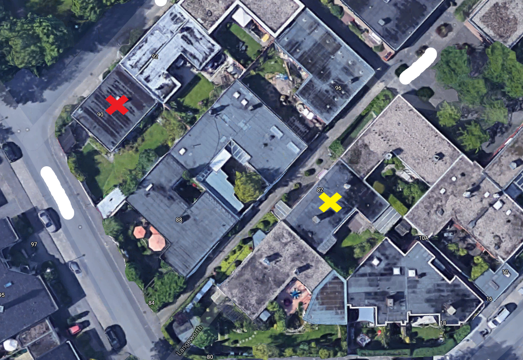

PS: Zur Vereinfachung habe ich ein Bild angefügt und entsprechend gekennzeichnet. Das Haus vom Nachbarn ist rot und meins gelb gekennzeichnet.
Seines ist ein Endhaus, Deines ein Mittelhaus. Weitere Unterschiede vermute ich nicht, und Kettenhäuser sind beide, sodaß mich seine Genehmigung wundert. Aber wenn alle Voraussetzungen gleich sind, wäre nach dem Grundsatz der Ermessensbindung grundsätzlich auch Euer Antrag zu genehmigen.

Bei Euren Häusern handelt es sich um Kettenreihenhäuser.
Das des aufgerüsteten Nachbarn ist ein Endhaus, Eures ist ein Mittelhaus. Insofern „belästigt“ der Nachbar weniger sein unmittelbares Umfeld mit seinem Aufbau. Außerdem ist sein Grundstück ein ganzes Stück größer (-> Geschossflächenzahl), wo sich zusätzlich die Höhe verläuft.

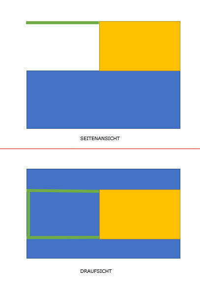

Die Frage ist, wo das Staffelgeschoss angesetzt wurde: ist es überall eingeschrumpft oder nur auf ein oder zwei Seiten?
Bei Dir kann ich mir vorstellen, dass der Mitteltrakt aufgebaut werden kann.

Das ist schwierig zu beurteilen und scheint wenig nachvollziehbar. Bei einem größeren Kartenausschnitt sieht man aber, dass gegenüber vom Neubau Häuser mit Giebeldächern stehen - vielleicht konnte der Architekt für den Neubau daher mit dem nachbarschaftlichen Umgriff argumentieren. Genaues wird Euch wohl nur eine Bauvoranfrage mitteilen. Und das was ypg schreibt.

Sein Staffelgeschoss befindet sich auf der linken Seite. Auf der rechten Seite hat er seine Terrasse. Siehe Bild. (alles von hinten gesehen)
Ggf fragst Du mal Deine direkten Nachbarn, ob sie auch solchen Plan verfolgen. Dann kann man sich im OG zusammentun und hat gleiche Interessen.
Ehrlich gesagt würden wir es auf die linke Seite planen, da in dem Bereich unser Hauswirtschaftsraum ist. Anstatt des Fensters würden wir dort eine Nebeneingangstüre und von innen eine Treppe nach oben planen.
