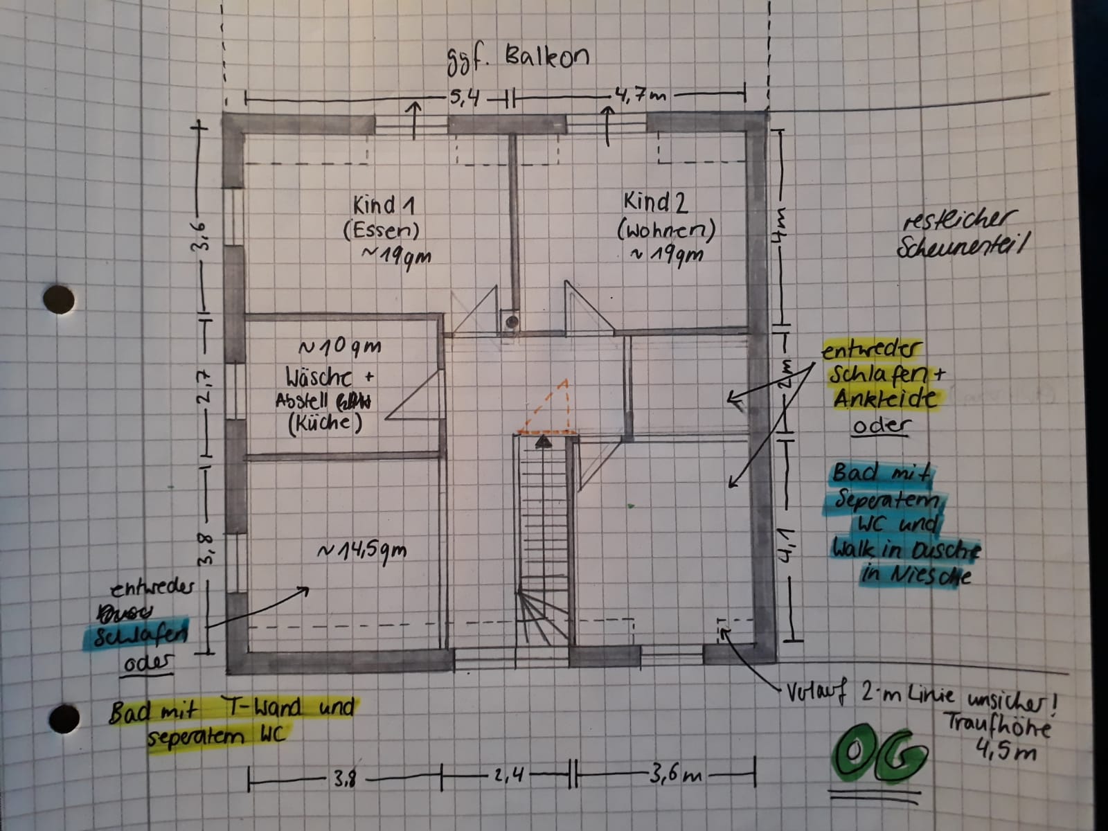

Auch ich wage nun einen Versuch. Nur soviel vorweg: Mein Freund und Ich möchten gerne einen Teil der Scheune auf seinem elterlichen Hof als Wohnhaus ausbauen. Wir sind somit in den Abmessungen, Stilrichtung, Gestaltung etc. nicht so frei wie bei einem Neubau und müssen mit den Gegebenheiten arbeiten. Ziel ist der Umbau des Scheunenteils zu einem Einfamilienhaus für eine Familie mit vermutlich 3 Kindern. Das Haus soll jedoch später, im Fall der Fälle, auch als 2 Wohnungen vermietet werden können. Hintergrund ist, dass das bestehende Wohnhaus, indem die Eltern meines Freundes wohnen sich für eine Vermietung eher weniger eignet, sodass ein Umzug von uns in dieses zu einem späteren Zeitpunkt nicht ausgeschlossen ist. Die spätere Vermietbarkeit führt jedoch neben den Gegebenheiten des Bestandes zu weiteren Einschränkungen.
Wir sind somit auf der Suche nach dem besten und praktischsten Kompromiss. Unsere ersten Überlegungen diesbezüglich sind die angehangenen Grundrisse. Entschuldigt bitte die händische Aufmachung und die teilw. noch fehlenden Maße etc. Es geht uns vorranig um die grobe Anordnung der Räume! Wir freuen uns über Kritik und Vorschläge, auf die wir vielleicht noch nicht gekommen sind. Vielen Dank!

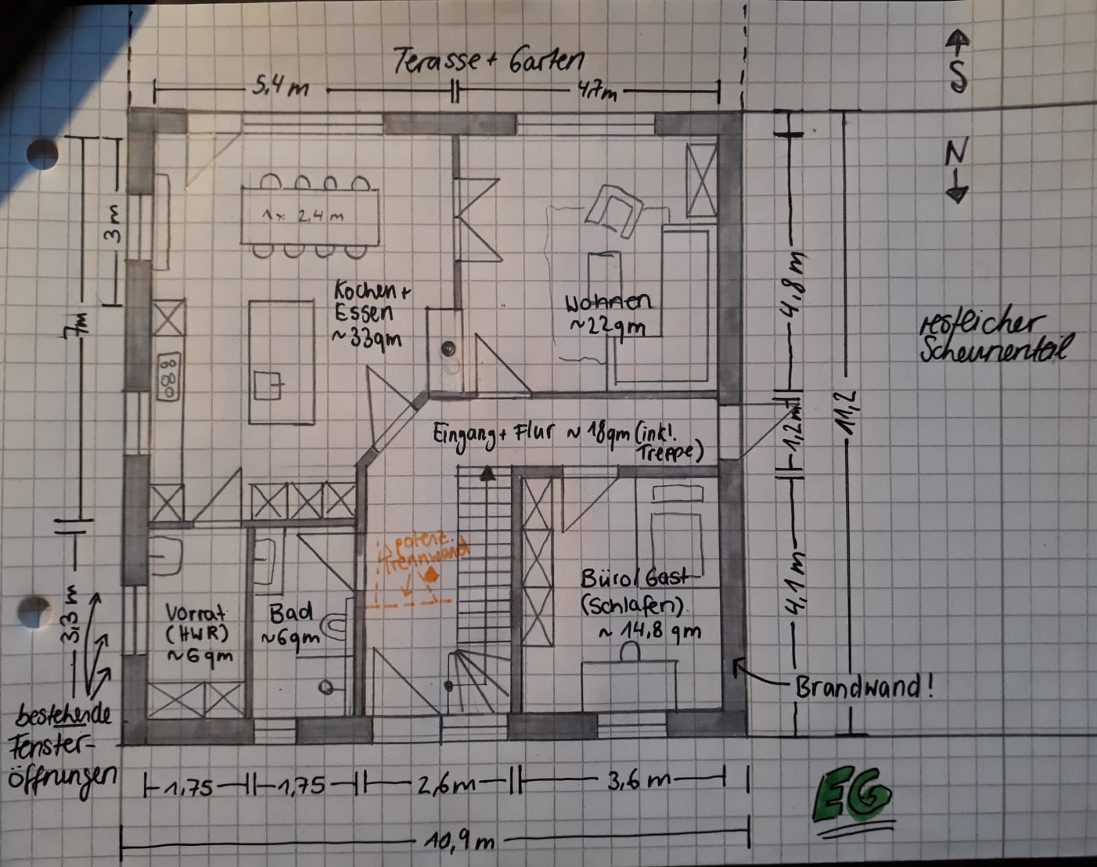

EG: Wohnen, Küche + Essen, Vorrat (bei Vermietung Hauswirtschaftsraum), Büro / Gast (bei Vermietung Schlafzimmer), Badezimmer
OG: Schlafzimmer (falls möglich Ankleide), Familienbad mit speratem WC, 2 Kinderzimmer (bei Vermietung Essen und Wohnen), Wäscheraum (bei Vermietung Küche)

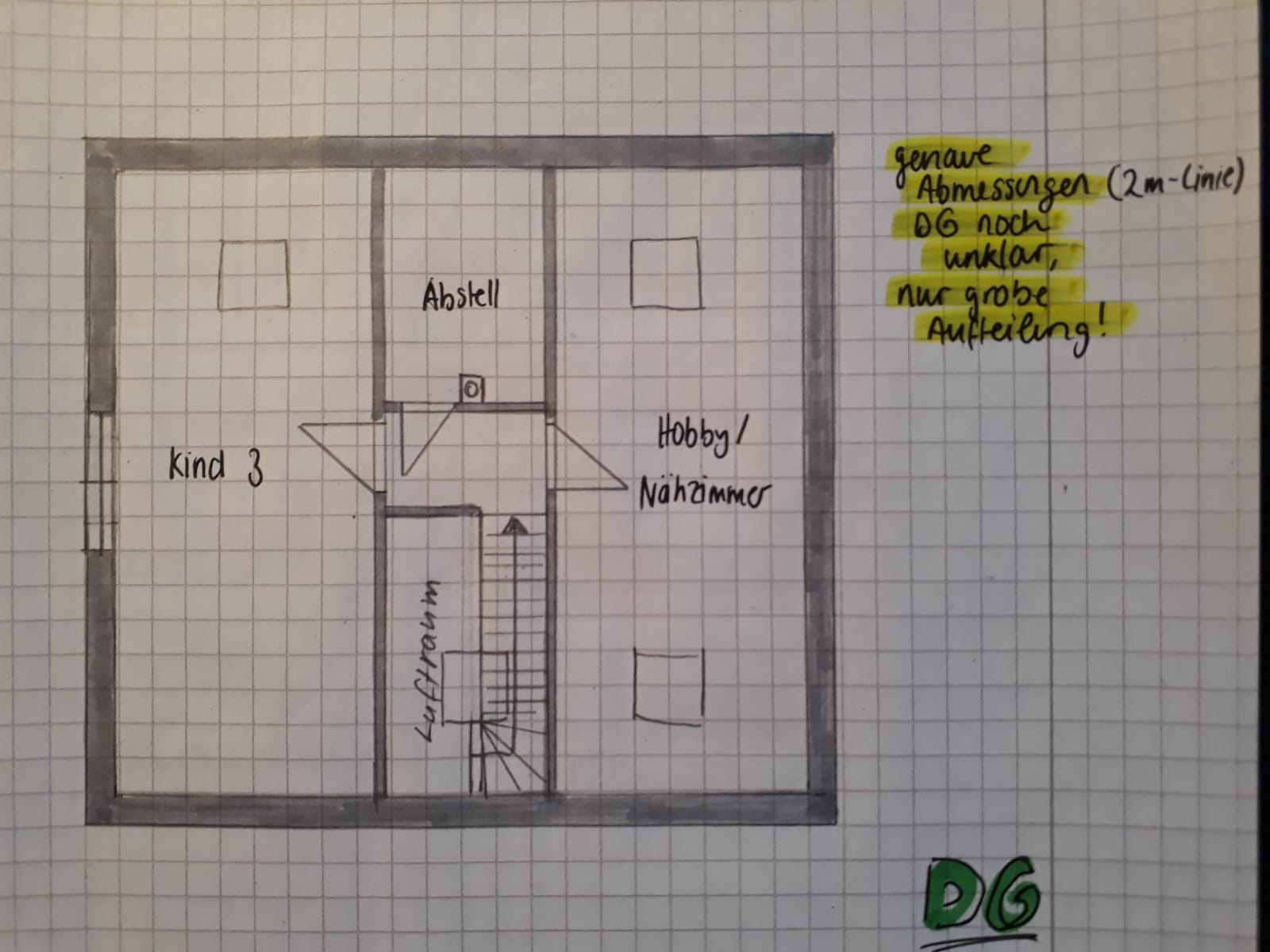

DG: kleiner Abstellraum, Kinderzimmer, Hobbyraum

Balkon, Dachterrasse: Im OG Balkon angedacht

- Direkter Zugang zum restlichen Scheunenteil ist stark gewünscht (kennen wir beide so von Zuhause und auch dort ist das der durch uns hauptsächlich genutzte Eingang, dort sollen auch die zahlreichen Arbeitsklamotten, eine Dreckschleuse etc. untergebracht werden (auf dem Hof Gold wert))
- offener Allraum nicht gewünscht (Tür zwischen Wohn/ Essen und Wohnzimmer) jedoch visuelle Verbindung gewünscht (Doppeltür)

- Alle Elemente untergebracht, großer Koch / Ess / Wohnbereich
- Tunnelkamin
- große Kinderzimmer
- alle Zimmer mit Fenster (Herausforderung Brandwand)

- Enger Eingang?
- Garderobe nur unter Treppe möglich
- Treppenantritt aufgrund späterer Vermietung leider direkt am Eingang
- Schiefe Wand als Kücheneingang vielleicht nicht zeitgemäß?
- Bad und Gästezimmer (später Schlafen) im EG nicht nebeneinander
- Ankleide nicht immer verfügbar (OG 2 Varianten)

-könnt Ihr verzichten: Ankleide, Hobbyraum,
-könnt Ihr nicht verzichten: min. 3 Kinderzimmer + 1 Büro

Weniger direkte Fragen als der Wunsch nach unabhängigem Feedback. Haben das gefühl, dass der Raum noch effektiver/ besser genutzt werden könnte oder kreativere/modernere Lösungen bestehen könnten trotz unserer Gegebenheiten.
