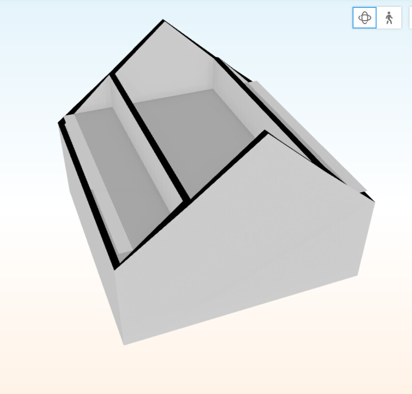

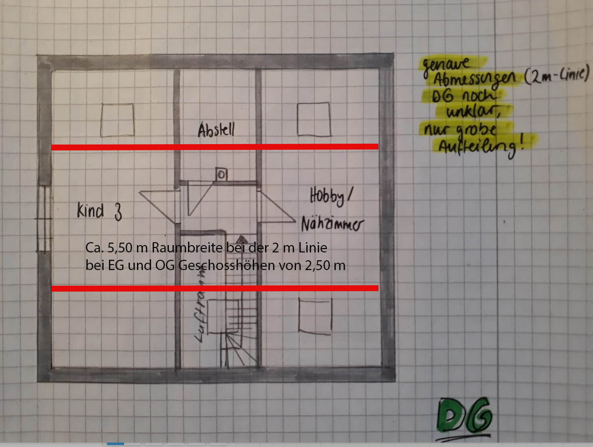

Der Dachbodenausbau wird mit weniger Platz auskommen müssen, als in Eurer Skizze. Wenn Ihr Raumhöhen von 2,40 m wollt, dann wird es noch deutlich knapper - eher eine Raumbreite mit 2 m Stehhöhe von 3,50.
Ich habe mit 2,25 Raumhöhe skizziert.
Vielen dank Myrna_Loy für die Berechnung und Visualisierung! Das hatte ich leider schon befürchtet. Wir werden das in unseren Überlegungen berücksichtigen und eventuell dann im DG nur einen großen Raum planen
