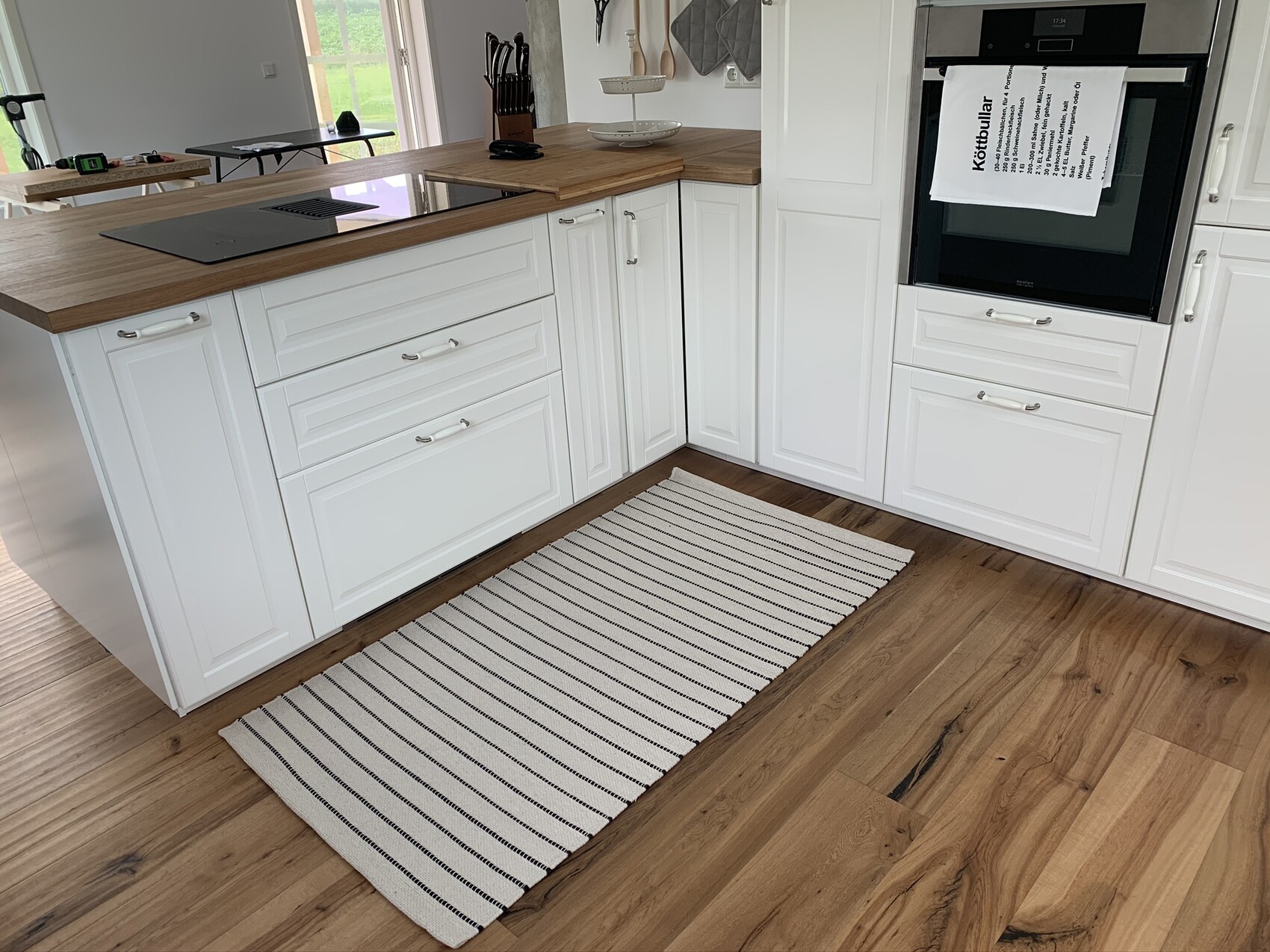

Liebe Hausbesitzer,
wer von Euch hat Erfahrungen mit Parkett in der Küche gemacht? Wir planen gerade unser Haus, dass einen offenen Küchen-, Ess- und Wohnbereich hat. Aus optischen Gründen würden wir gerne überall das gleiche Parkett legen, sind aber skeptisch ob das im Kochbereich aus robust genug ist. Wir sind nicht übermäßig pingelig , wollen aber auch nicht den gesamten Boden nach 10Jahren rausreißen.

Haben wir auch so, massive Eichendielen überall ex Bäder. Im Eingangsbereich ist es im Winter grenzwertig sonst liebe ich es. Man muss sich Halt der Eigenschaften vorher bewusst sein.
Grillhendl
Wir haben auch Parkett in der Küche, aber halt an den “beanspruchten“ Stellen (vor dem Herd und der Spüle) einen wachbaren(!) Teppich liegen...da ist es nicht so tragisch, wenn mal was daneben geht...

Wir haben in unserer Mietwohnung überall Parkett, also auch in der Küche. Hier sieht man die Beanspruchung nach zwei Jahren durchaus, obwohl wir pfleglich damit umgehen. Wasser (resp. Kind mit Wasser) ist der Endgegner, den Rest können wir als „Lebensspuren“ sehr gut abheften.
Einen Teppich haben wir da auch, das hilft.
