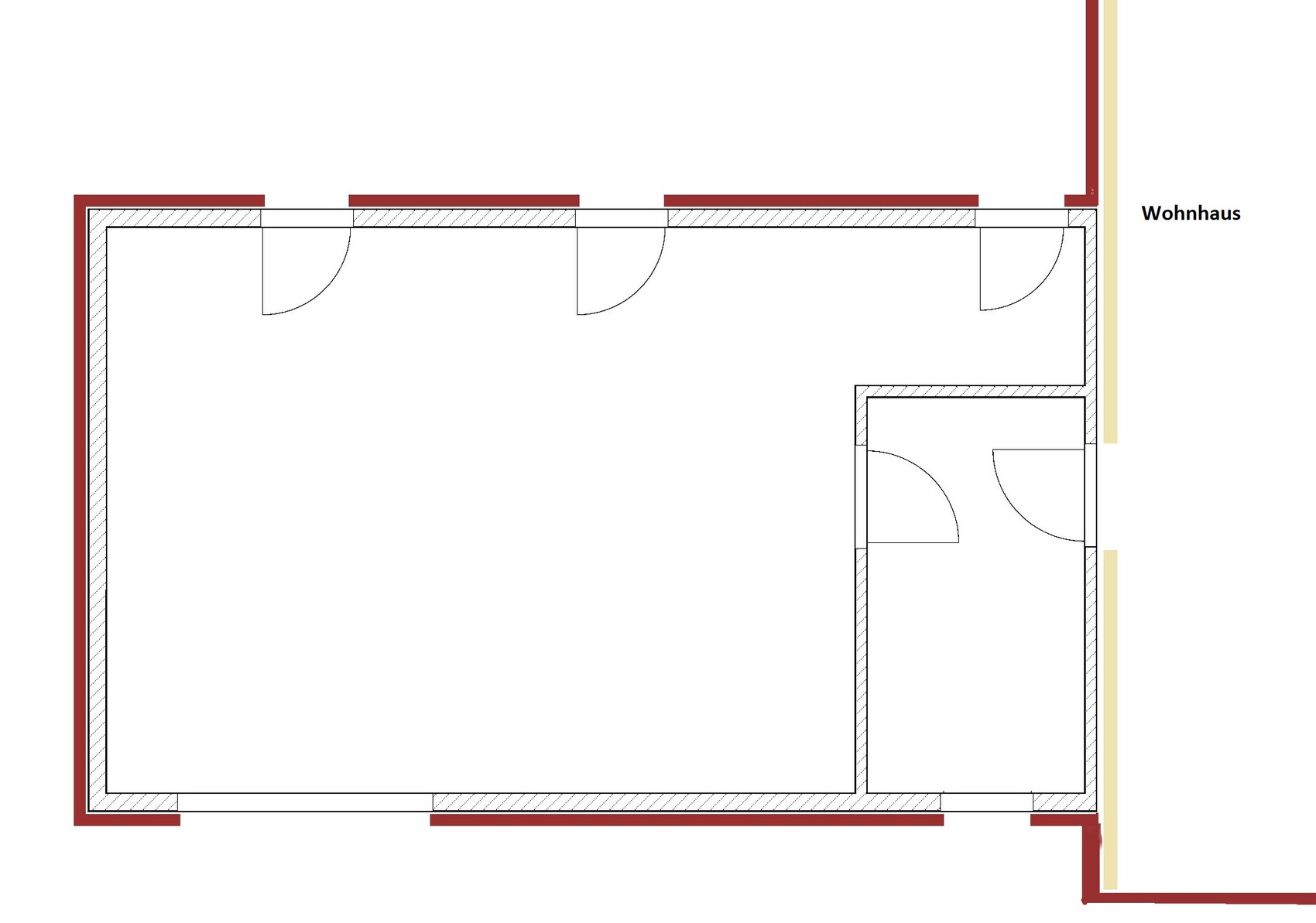

Hallo in die Runde,
ich hab fleißig in den Beiträgen gesucht, aber leider keine für meinen Fall zutreffende Antwort finden können. :(
Wir haben in unsere an das Wohnhaus angrenzende Garage einen Nebenraum gebaut. Die Garagenaußenwände bestehen aus 11,5cm Verblender- 2cm Luft - 17,5 KSS.
Der Nebenraum grenzt mit einer Längsseite an das Wohnhaus (17,5er Poroton der Wohnhausaußenwand - 16cm Mineralwolle - 2cm Luft - 11,5er KSS der Nebenraumwand). Habe mal eine Skizze angefügt.
bis auf die südliche Außenwand des Nebenraums, die selbst die 17,5er-KSS-Außenwand der Garage ist, sind alle Wände 11,5er-KSS.
Das Dach besteht bisher aus einer oben aufliegenden EPDM-Folie, Rauspund und dann Fichtenbalken.
Mein Ziel für den Nebenraum ist es, sicher Frost im Winter und extreme Hitze im Sommer zu vermeiden. Dort sollen Kleider und Konserven gelagert werden.
Meine Fragen:
1. Reicht hierfür eine Dachdämmung mit 16er-Mineralwolle?
2. Wenn nicht, welches Material würdet ihr mir für die Innendämmung der Wände empfehlen?
Außendämmung kann ich hier leider vergessen. Wenn eine Wanddämmung für meine Ziele nötig ist, ist das wohl einfach eine Fehlplanung.... =(
Vielen, vielen Dank!

Das Problem ist dass du in dem Raum keine Wärmequelle hast. Damit kannst du dämmen so viel du möchtest, wenn es im Winter eine Woche kalt ist, wird der Raum auch auskühlen. Ein Passivhaus hat ja zumindest Menschen und Elektrogeräte als Wärmequellen. Dein Lagerraum hat gar nichts

Also in dem Raum soll auf jeden Fall ein Gefrierschrank aufgestellt werden. Dazu grenzt er mit einer Längsseite an den Heizungsraum des Wohnhauses. Zudem ist er mit dem Raum durch eine Stahltür verbunden. Ich dachte das alles zusammen sei doch schon zumindest eine passive Heizung für den Raum, der Frost verhindern könnte. Oder?

Also ob ein Gefrierschrank reicht, keine Ahnung. Aber wenn der Heizungsraum des Hauses einen außenliegenden Raum "mitheizt" wäre das in meinen Augen eine fehlerhafte Hausdämmung - sprich eigentlich sollte da nichts durchgehen dürfen.

Ein moderner Gefrierschrank liegt irgendwo um 120 kWh pro Jahr Stromverbrauch, je nach Größe. Davon wird das meiste im Sommer gebraucht wenn die Umgebungstemperatur wärmer ist. Im Winter wenn der Raum um die 0 Grad hat, muss der kaum Kühlleistung bringen. Mit deutlich kleiner 1 kWh/Tag ist selbst mit Passivhausstandard nichts zu reißen.
