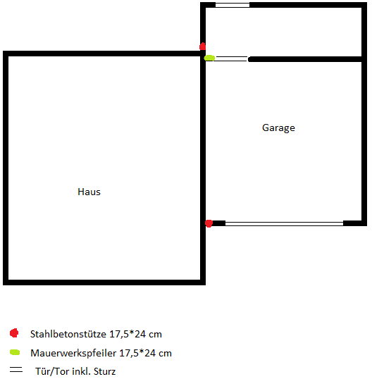

Unsere Planung hat sich für die Statik ein wenig angepasst. Der Plan war ja die Garage mit einer offenen Zwischenwand zu errichten, welche keine Verbindung zum Haus hat, also frei steht.
Aktuell ist daraus folgendes geworden (Skizze siehe Anhang):
Die vordere Wand hat eine Stahlbetonstütze an der Hauswand erhalten. Die hintere Wand hat auch eine Stahlbetonstütze als Verbindung zur Hauswand erhalten. Und die Zwischenwand wird nun doch einen etwas kleineren Durchgang als geplant (1,30m -->1,00 Meter) aber einen Mauerwerkspfeiler und einen Türsturz erhalten. Das ganze wird oben mit einem (mindestens) 15,5*20cm Ringanker abgeschlossen. Die Sparren (12/24) kommen dann längs auf die Garage. Liegen am Haus also auf Stahlbetonstütze, Mauerwerkspfeiler und Rückwand auf. Also ist die längste zu überbrückende Strecke ca. 6,30 lang.
Die Wände sind, entgegen der freien Planung aus dem Eingangspost, ringsherum und innen 17,5er Wände.
Geplant sind die Sparren mit einem Sparrenstoß auf der Zwischenwand, jedoch werde ich sicherlich eher durchgängige Sparren nehmen um die Schwachstelle zu vermeiden.
Bei der Erstellung der Bodenplatte wurden an den 2 Stellen für die Stützen gleich Eisen für den Bewehrungskorb eingegossen, aber das kannst du ja auch nachträglich mit machen. In die Stützen habe ich vorbereitend für den kommenden Ringanker gleich Winkelstahl eingegossen, sodass die kraftschlüssige Verbindung zwischen dem Anker und den Stützen gewährleistet ist.
Grundriss: Haus links, Garage rechts; rote Stahlbetonstützen, grüne Pfeiler, Tür in Trennwand.
