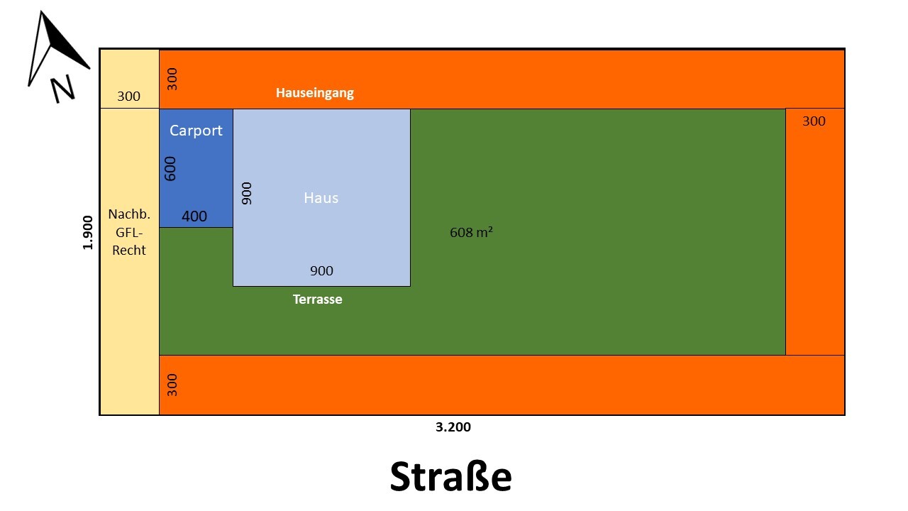

Liebes Forum,
da unser präferiertes Baugebiet aufgrund planungsrechtlicher Probleme nun doch nicht kommt bzw. sich zeitlich noch stark verzögert sind wir auf die Suche nach neuen Grundstücken nahe Berlin gegangen.
Nach Monaten der Suche haben wir nun endlich ein Grundstück gefunden.
Für uns stellt sich die Frage, wo unser Haus ungefähr auf dem Grundstück stehen sollte.
Informationen:
Grundstückscksgröße: 608 m²
Hang: ja, an der nord-östlichen Seite
Baufenster- und Grenze: 3m zum Nachbarn
Randbebauung: erlaubt für Garagen, Carports, Schuppen
Stellplatz: 1-2
Höhenbegrenzung: nicht vorhanden
Sehr händisch habe ich einen groben Lageplan selbst angefertig:
Wir haben das Haus bereits eingezeichnet. Sind uns allerdings nicht sicher:
1. Ist das Haus dort sinnhaft?
2. Sollte statt einer Stadtvilla ein rechteckiger Grundriss gewählt werden?
Was denkt ihr?
Vielen Dank für eure Hinweise!
Matthias
Warum ist der Eingang zur Straße angewandten Seite? Komm mir nicht mit „muss in den Norden, weil Terrasse im Süden“
Ein Haus plant man nach Grundstück.
In meinen Augen: nein. Wegen des besagten Hanges... ich würde auf Süd- und Westgarten gehen.
Was ist das für eine gelbe Fläche? Bitte erklär die uns mal.
Kommt drauf an. Wenn es unbedingt eine Stadtvilla sein soll, dann ist das ok.
Ich würde den Eingang in den Osten legen, den Carport/Garage auch, ja mit Terrasse im Westen und Fenster/Aufenthaltsräume im Süden und Westen.
Matthias_1212
Das ist eine Anliegerstraße für 3 Nachbarhäuser (hintere Grundstücke hinter uns).
Daher möchten wir das Haus nahe an die Anliegerstraße setzen und den Garten weg von dieser in Richtung Osten.
Im Osten ist ein Hang, sodass das Haus nur bis ca. 10m an die Grenze heran rücken könnte.

Das wird meist deutlich leichter beurteilbar, wenn man es im Luftbild und/oder Katasterausschnitt zusammenhängend betrachtet.
Es gäbe auch nichtquadratisch rechteckige Anstattvillen - und sogar solche, die Vor- und/oder Rücksprünge haben.
Die Frage ist doch eher, was gebraucht wird: wie symbolisch sind die 81 qm Grundfläche gemeint, gibt es schon eine Erarbeitung des Raumbedarfs ?
Also, so pauschal ist das alles nicht zu beantworten. Aber danke nochmal für den Hinweis mit dem Hang, ich kam da gedanklich gerade ins Trudeln.
Dennoch würde ich den Hauseingang da nicht sehen und alles von der Straße erschließen. Oder Du baust Dir da einen ordentlichen Wendekreis ein.
