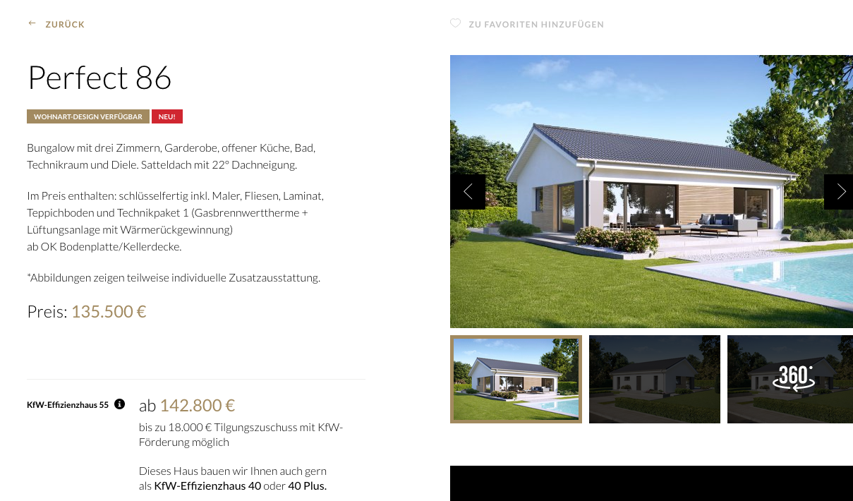

Die mit günstigsten Anbieter haben Bungalows im Rennen - mit garantiert manuellen Lichtschaltern.
Modernes Bungalowhaus mit Glasfront, Terrasse und Pool im Garten.

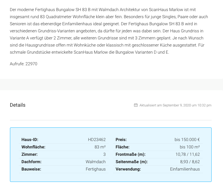

Detailseite eines Fertighaus-Bungalow SH83B, HD23462, 83 m², 3 Zimmer, Preis bis 150.000 €.
Perfect 86 135000
plus Bodenplatte 15000
plus Transport, Architekt-Leistung etc geschätzt 15000
plus wenigen Extras 10000
plus Baunebenkosten 30000
plus wenig Terrasse, Auffahrt, Spritzschutz und Rasensaat (ohne Carport) 10000
plus günstiges Grundstück inkl. Kaufnebenkosten 125000
plus günstiger Küche 10000
350000€
