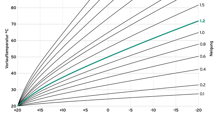

Die Überlegung wäre entweder die Kurve von 0,10 auf 0,15 zu erhöhen damits im Bad Sicherheitshalber 21°C werden und dann den Rest nochmal drosseln.
Oder erhöhe ich besser die Steilheit?
In der Theorie müsste ich sogar auf 0,15 weil die Fußbodenheizung ja mit 30° Vorlauf bei -12°C ausgelegt würde... Aber Theorie und Praxis...
Anbei Mal die Original Vaillant Heizkurve
Liniengrafik; türkisfarbene Linie zeigt Neigung in Abhängigkeit von Vorlauftemperatur
T_im_Norden
Ich würde Kurve unten lassen, und wenn das Bad so passt drosseln.
Dazu täglich Verbrauch und Vorlauf Temperatur im Vergleich zur Außentemperatur festhalten.
Es geht ja nicht nur um die Werte sondern auch um eine effizienten Heizung.
Das erstmal beobachten und abwarten.
