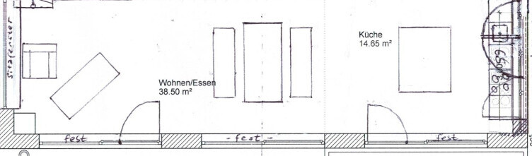

Nachdem wir uns für den Einsatz einer Kontrollierte-Wohnraumlüftung entschieden haben ergibt sich nun evtl. eine veränderte Denkweise hinsichtlich Öffnungsmöglichkeit von Fenstern. Dazu würde ich mich über entsprechende Erfahrungswerte von Eurer Seite freuen.
Die größeren Glasflächen im sog. Allraum würden wir im 1/3-2/3-Verhältnis gestalten, also jeweils mit 1 Flügeltür (keine SH-Funtion); das große Fenster beim esstisch sogar komplett als Festglas, in den einzelnen Zimmern zumindest einen Teil als Flügelöffnung.
Von meinem Ursprungsgefühl heraus wollte ich Alles maximal öffnen können, notfalls etwas aiuch mal Größeres hereintragen können und insbesondere immer 150% lüften können, da ich Frischluftfanatiker bin. Diese ist dann ja durch Kontrollierte-Wohnraumlüftung aber immer bereits im Haus und letztlich müsste ich nur den Schlater in meinem Kopf umlegen, der mir bisher sagte, mach doch endlich alle Fenster weit auf.
Somit könnte ich deutlichmehr Festglas einbauen z.B. auch im Bereich des Luftraumes, wo ich eigentlich eine automatische Öffnung zum Lüften angedacht hatte.
Irgendwie beschleicht mich das Gefühl, dass ich dennoch Alles aufmachen können müsste, was wohl lediglich ein Gefühl ist jedoch keine Notwendigkeit.
Gerade z.B. im Bad oder noch mehr in der Küche könnte ich somit ein ganz breites Glasband ohne Unterbrechungen legen.....könnte dann aber das Fenster nicht aufmachen
Was vergesse ich bei meinen Überlegungen bzw. welche Anregungen gibt es zu diesem Thema?

Geht uns ebenso. Es sind im Allraum 3 Fensterflächen a 3,10m. Der aktuelle Plan sähe vor, den mittleren "Block" mit dem großen Esstisch davor als Festglas auszuführen, also ohne jegliche Glasteilung, und in den beiden anderen Blöcke (Küche + Wohnen) die 1/3 - 2/3-Lösung umzusetzen. Dann hätte man vom Allraum 2 Terrassentüren mit jew. etwa 100cm Breite. Ich wollte gerne das Mittelteil zum Umklappen, weil ich das mal hatte, aber dann wöre die Front jeweils dreigeteilt.....hm....dran hänge ich gerade etwas. 2 Türen mit jew. etwa 1m Breite hätten wir aber ohnehin. 3,10m in zwei Teile geht wohl weniger und Schiebe-Hebe mag ich nicht so gerne.
Ich verstehe es so, dass Du auch "nur" Flügeltüren hast ?
Hier mal die aktuell angedachte Fensterversion dort, Terrasse geht über die gesamte Hauslänge; unten links im EG steht der Kaminofen:
