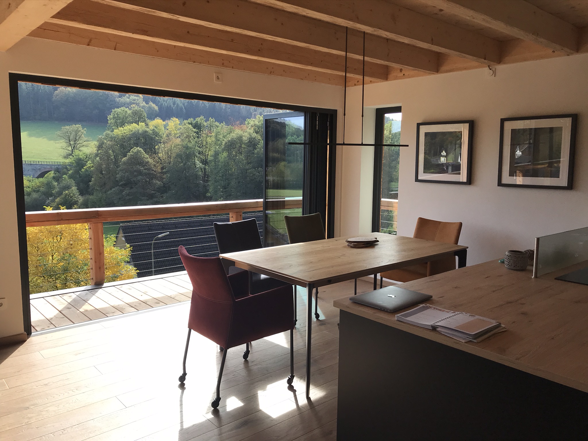

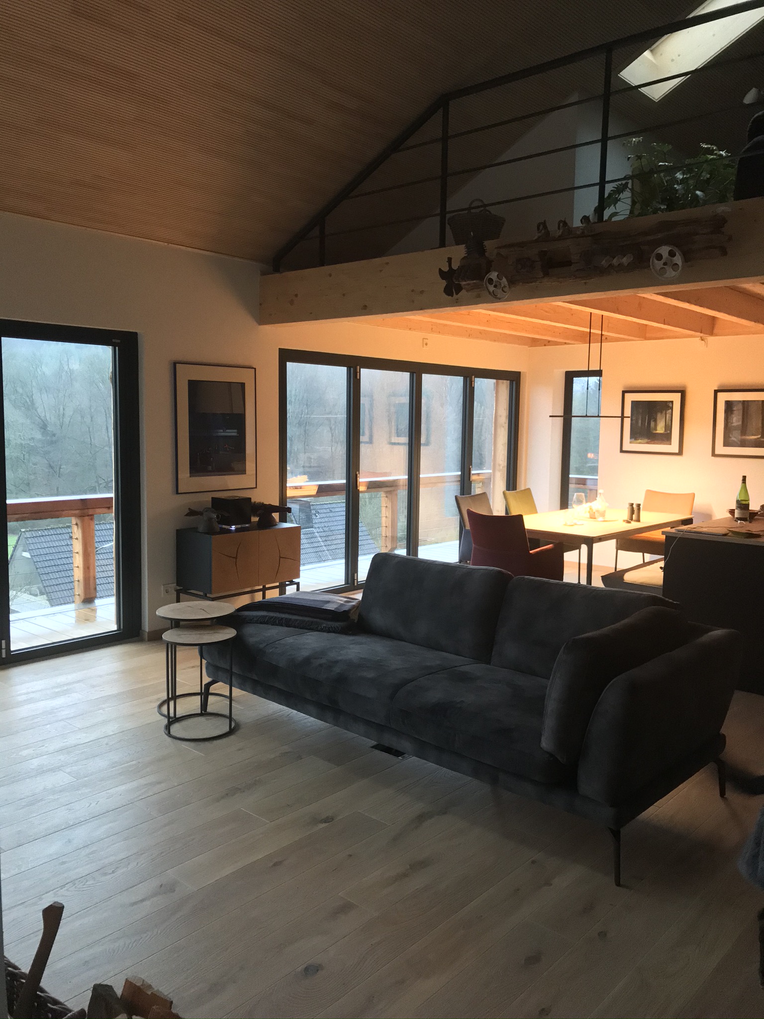

Hab mir heute auch ein paar Bilder angeschaut von Euch; die Faltfenster öffnen nach außen oder innen und alle in eine Richtung also quasi wie eine Ziehharmonika am Stück, richtig?
Wir haben die Faltmechanik nach draußen, da ich nicht wollte, dass innen etwas im Weg stehen könnte. Geöffnet steht da ein schmales Fensterpaket. 3 Elemente sollten kein Problem sein.
Und ihr habt damit einen Bereich, also einen Fensterblock damit ausgestattet und die restlichen Fenster von woanders genommen?
Wir haben beide in unserer Haushälfte beide Fenster mit den Faltfenstern ausgestattet, können den Raum damit wirklich öffnen. Im rechten Gebäudeteil war uns das für die Kinderapartments etwas zu kostspielig.
So ist offen
Offenes Esszimmer mit Holztisch, Stühlen, Kücheninsel und Terrasse mit Waldblick
So geschlossen:
Loftwohnung mit dunklem Sofa, Holzboden, Glas-Schiebetüren zur Terrasse und Esstisch.
So ist offen
So geschlossen:
Danke für die Info und die Mühe.
Wir sitzen gerade drüber über dem Thema :)
Natürlich hängt es auch vom Mehrpreis zu "normalen" Alufenstern ab.
Vlt. auch nur den Mittelblock, wie @haydee vorschlägt.....hm.....
Nach außen klingt interessant wg. Platz innen aber wir werden keinen Dachüberstand haben außer Glasdach vor Küchenbereich.
