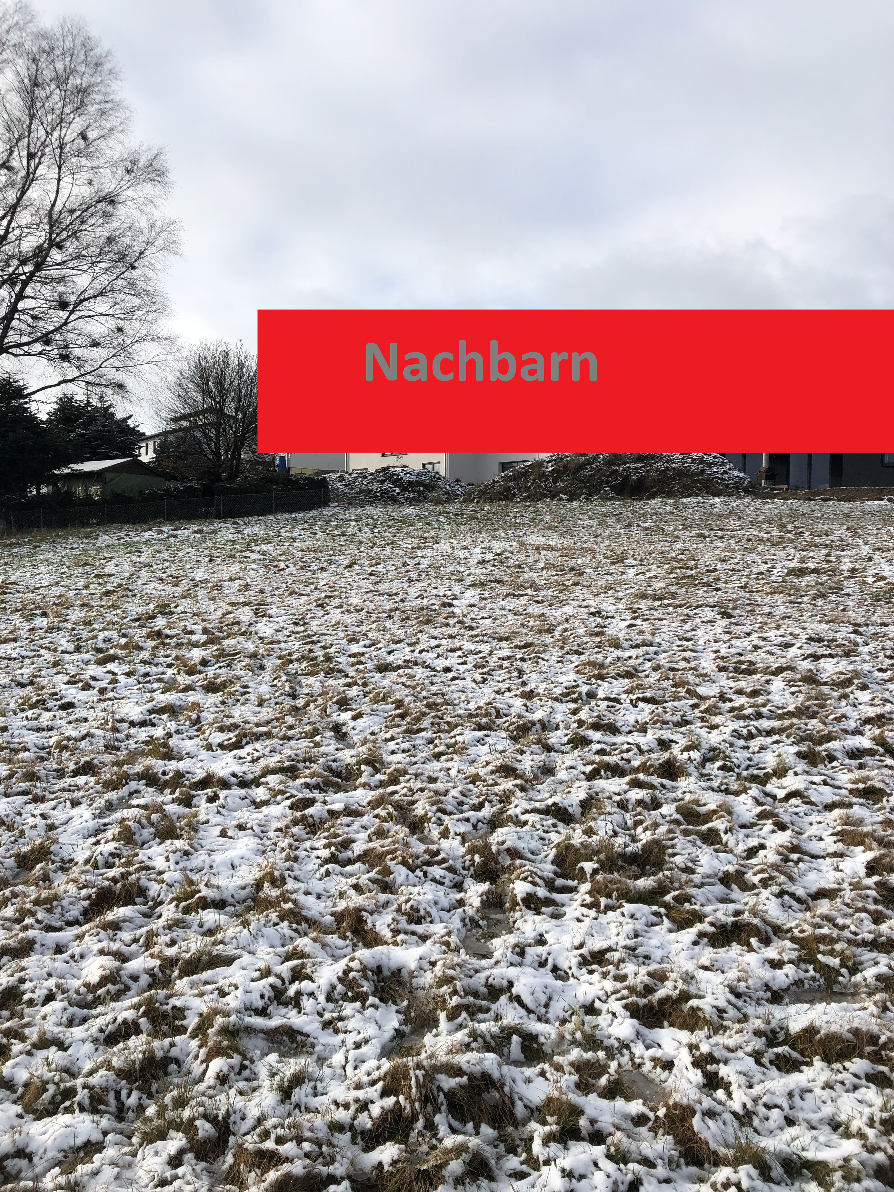

Soll Baufritz auch der Umsetzer sein, oder waren sie nur der Inspirationslieferant ? - mich wundern Maße, die auf ein Nicht-Steinhaus hinweisen, aber andererseits Fenstermaße, die Rohbau(!)maße aus dem Steinhausbau übernehmen. Hatten wir die Topographie jemals diskutiert ? - ich erinnere es zumindest nicht, und fand auch keinen Lageplan mit Höhenangaben. Meint der "Unterschied" hier Gefälle oder Steigung, und verläuft der Hang tatsächlich so gleichmäßig (und nur in einer Dimension) ?
Nein. Diente nur zur Inspiration. War uns dann doch mit 3.000 EUR/m² zu teuer. Wir bauen mit einer lokalen Zimmerei die sich vor Jahren sich Einfamilienhaus spezialisiert hat.

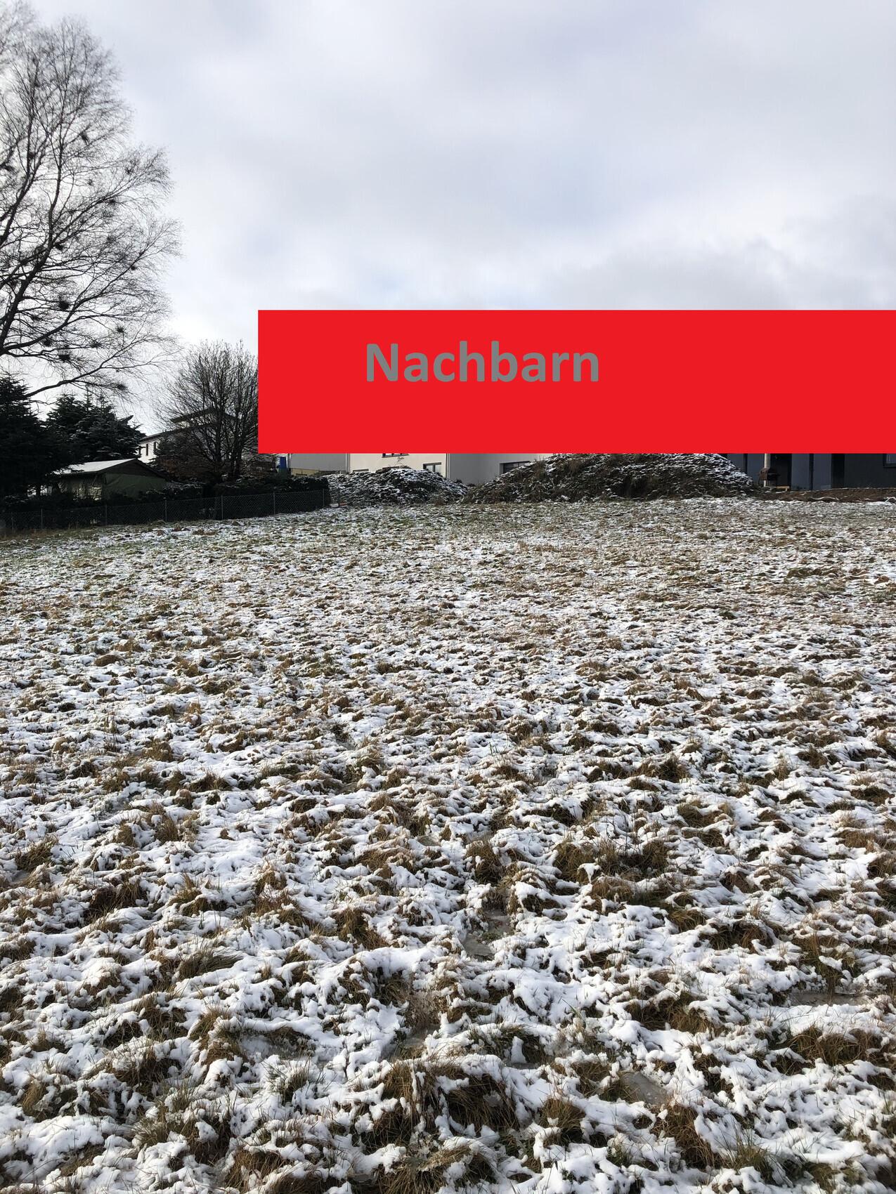

Leider gibt es noch keine Vermessung, da das NBG derzeit entwickelt wird. Nach Einschätzung mehrerer GUs, die sich das Grundstück auch angesehen haben, ist ein Einfamilienhaus auf Bodenplatte realisierbar. Ein Hang oder eine Stützmauer an der West-Nord-Grenze des Grundstück wird wohl trotzdem notwendig sein.
Das Grundstück hat ein Gefälle von ca. 2,5m, was jedoch zur Straße hin deutlich abflacht. Das Gefälle der Baugrube liegt jedoch "nur" bei ca. 1 bis 1,5m. Das Grundstück soll zu einem Plateau modelliert werden.

Welches Bundesland?
Garage mit 3m Breite als Grenzbebauung könnte in einigen Bundeländern mit den geforderten Abstandsflächen von 1/2 H (als der Höhe des Hauptgebäudes) konfliktieren, wenn dieses 8 oder 9m hoch ist.
