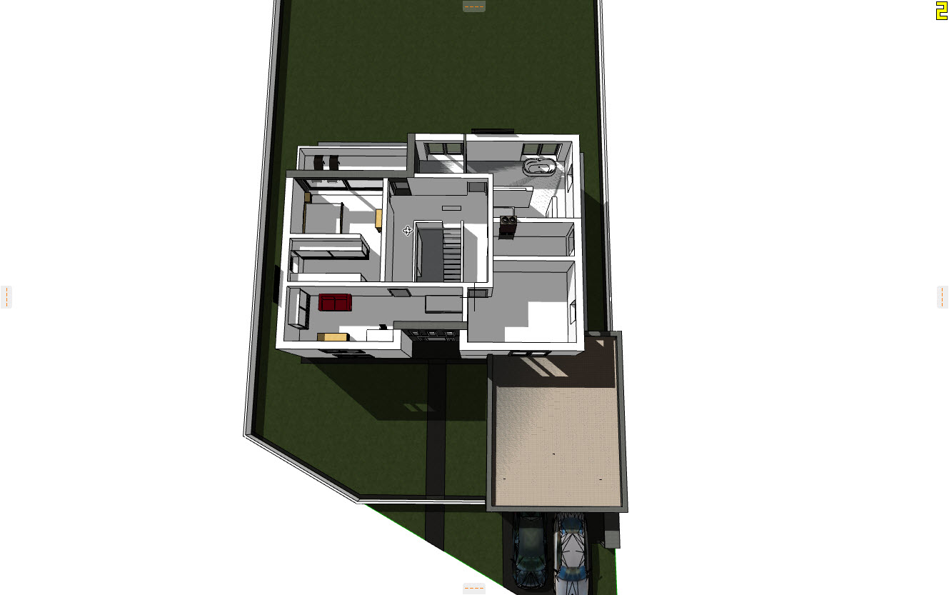

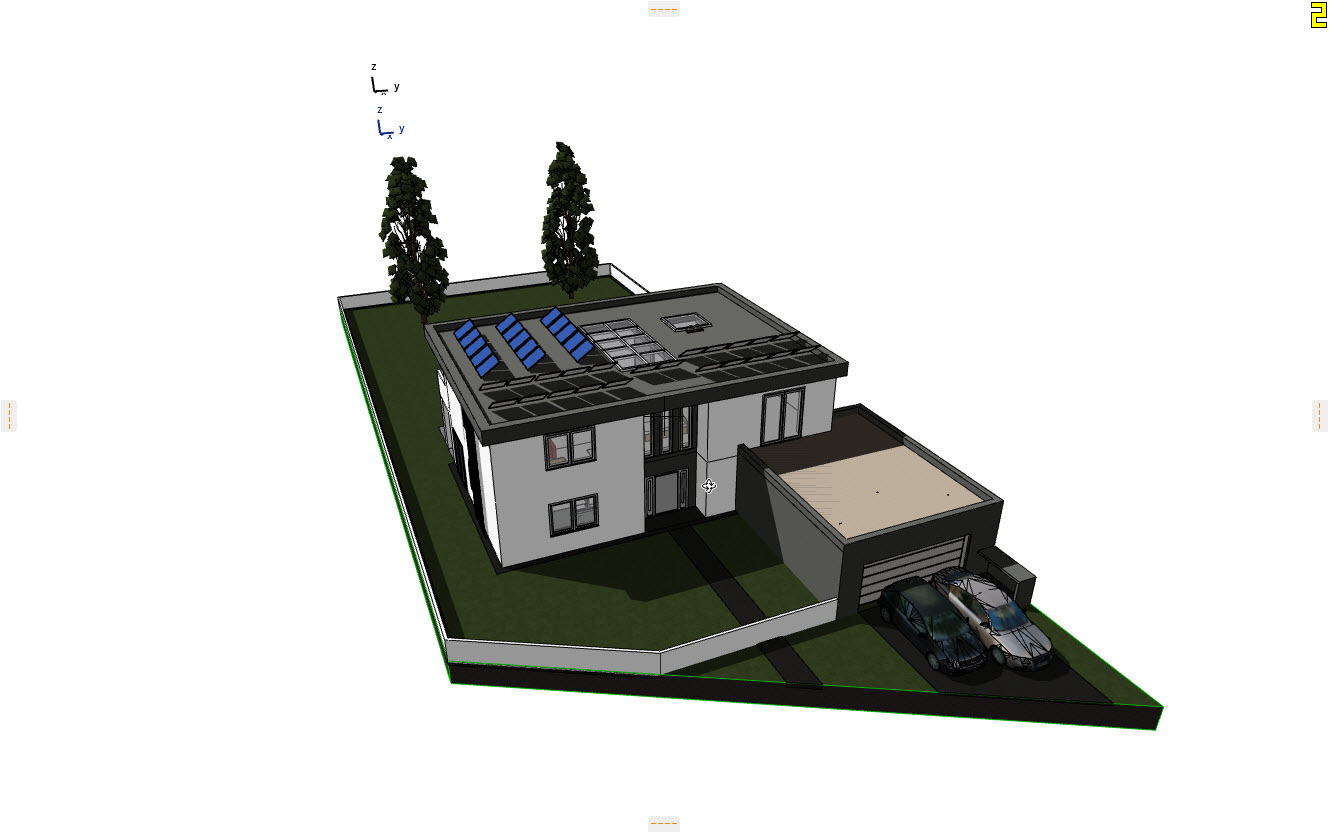

Hallo liebe Community!
Ich bin neu hier, also bitte verzeiht mir, wenn ich nicht alle Informationen gleich hier hineingeschrieben habe. Ich kann diese gerne nachreichen.
Wir stehen vor dem Kauf eines Grundstücks (870m2) und aktuell zeichnen wir unser ,,Wunsch-Haus".
Ich hoffe dass die Infos ausreichen, kann sonst wie gesagt gerne nachreichen.

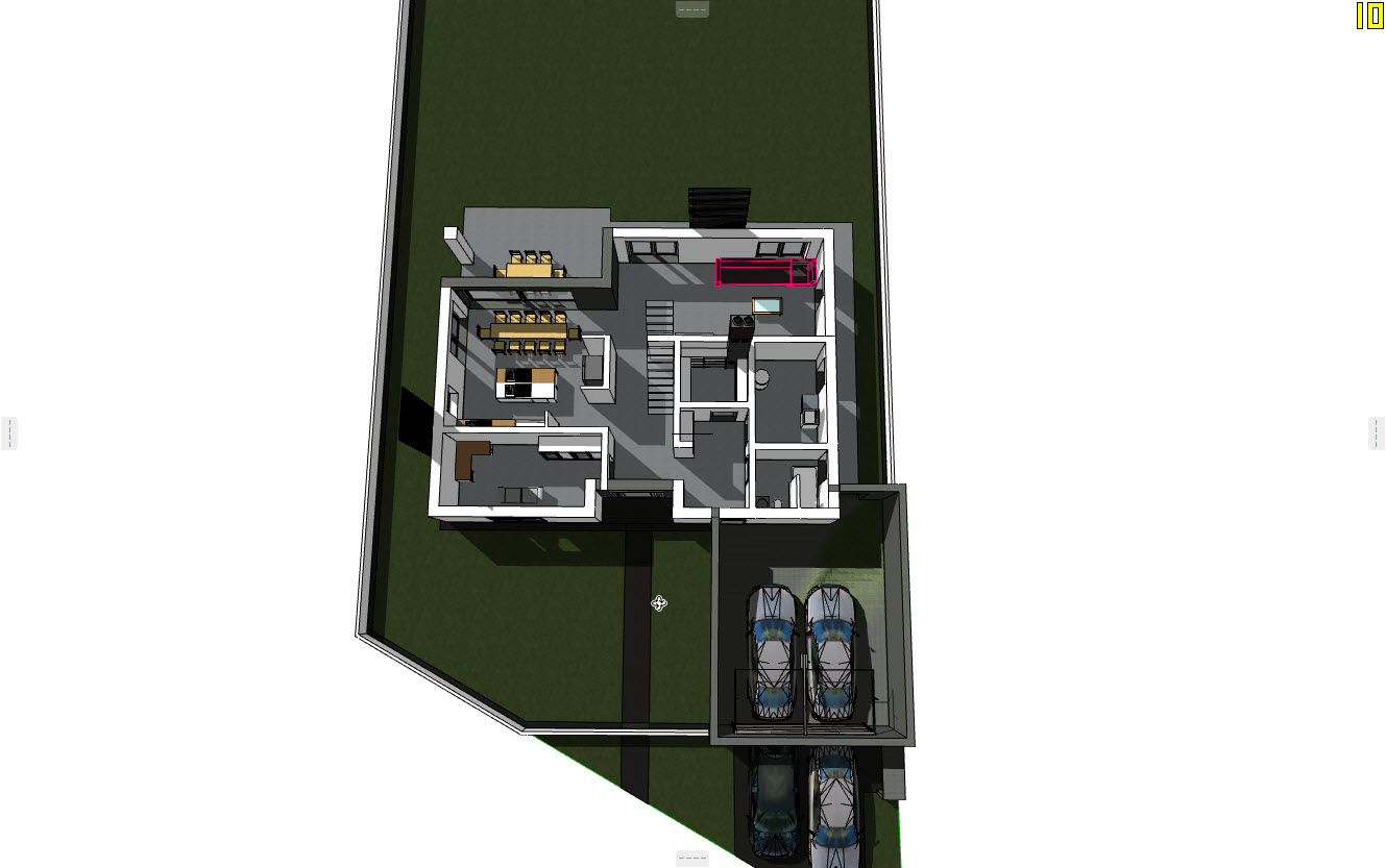

offene Küche, Kochinsel: Kochinsel mit Essplatzgruppe im Raum
Anzahl Essplätze >8
Kamin Ja, toll wäre als Raumteiler zwischen Küche und Wohnzimmer

Was gefällt besonders? Warum? Offene Gestaltung, Dachfenster
Was gefällt nicht? Warum? eventuell kleines Kinderbad

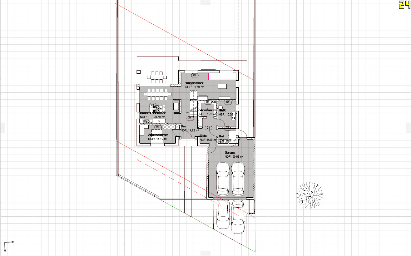

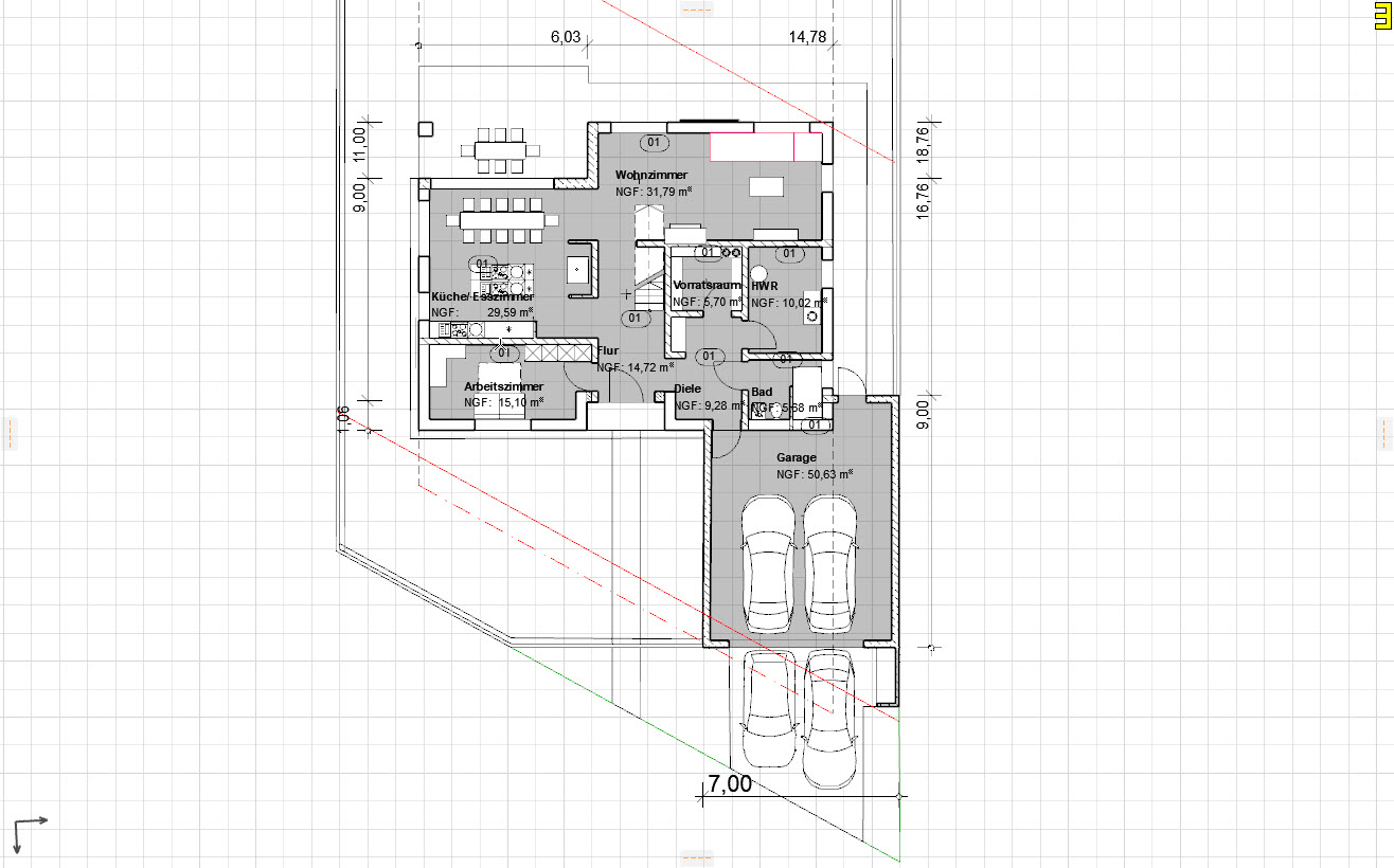

  • Ansicht von vorne mit Eingang
  • Garagenintegration, sodass so wenig wie möglich Platz benötigt wird!
  • Wie weit darf diese nach an die Straße gesetzt werden?

- kleinere Garage, Dachfenster
Wir haben ein Fertighaus mit unseren Wünschen so angepasst.
  • Ich bin mit dem Plan bisher sehr zufrieden. Es ist eigentlich alles so wie wir es uns vorstellen. Würde jedoch gerne noch Meinungen hören - vielleicht haben wir die rosarote Brille auf.
  • Vielleicht habt ihr eine Idee bezüglich des Eingangs und der Garageneinfahrt.
  • Vor ich die nächsten schritte gehe würde ich gern wissen ob das unser Preislimit überschreitet?
Ausrichtung:
Die Küche befindet sich SW. Wohnzimmer W

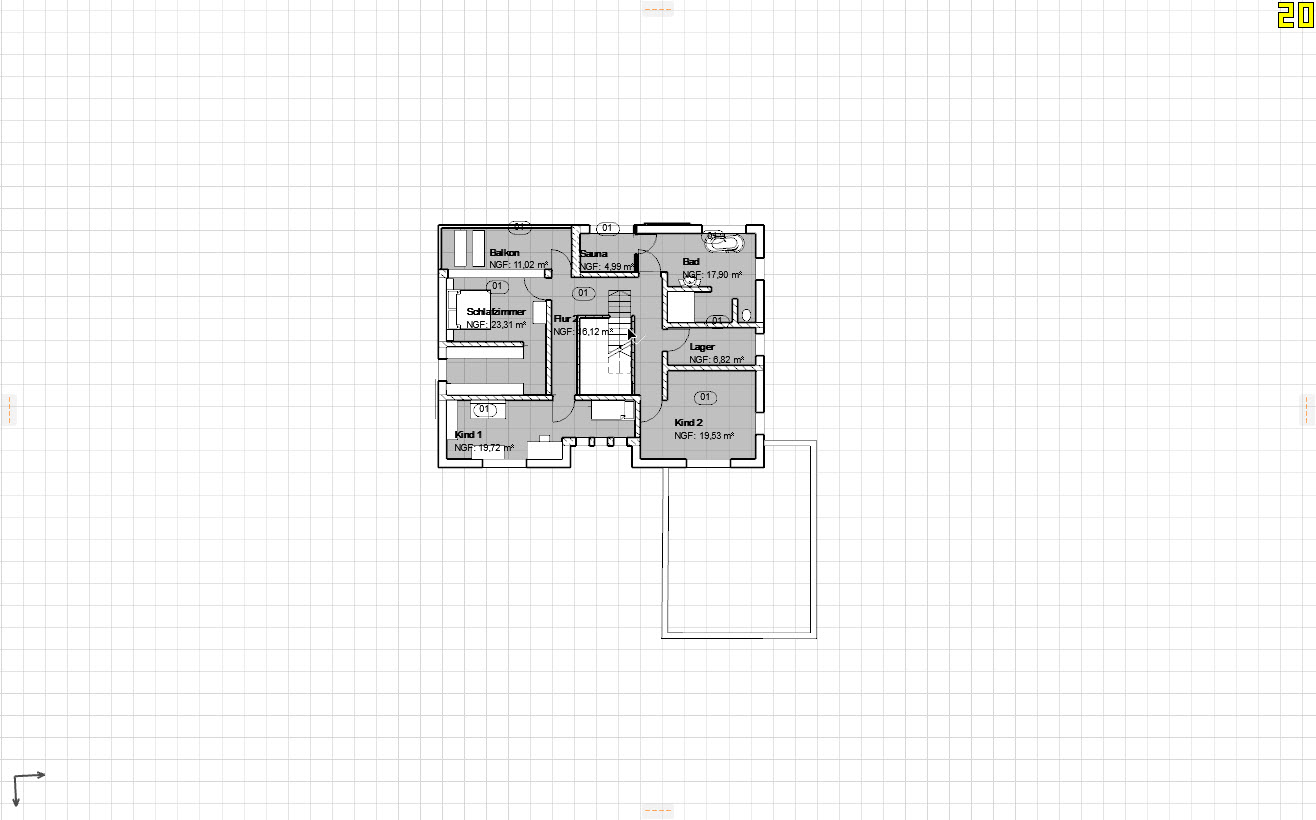

Hallo, als Kind 1 wäre ich nicht sehr glücklich. Braucht ihr den Balkon? Sonst würde ich das Eltern Schlafzimmer nach oben setzen und dem Kinderzimmer mehr Tiefe gönnen. Eingang zum Elternbereich durch die Ankleide. Im EG finde ich die rechte Seite etwas zu verschachtelt.
4
4Josh_p
Balkon benötigen wir nicht zwingend. Eingang Elternbereich ist eine gute Idee. Vielen dank für die ersten schnellen Ideen!

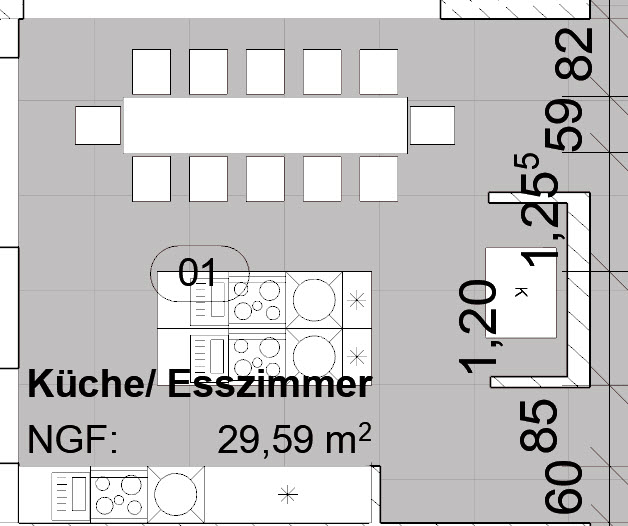

Nice-Nofret
wenn 1 Kästchen 1m sein soll, dann ist der Küchen/Essbereich zu schmal gedacht.
Durchgänge sollte nicht unter 1m sein; von Esstischkante bis Wände/Kücheninsel sollte ebenfalls jwls 1m eingeplant werden...
