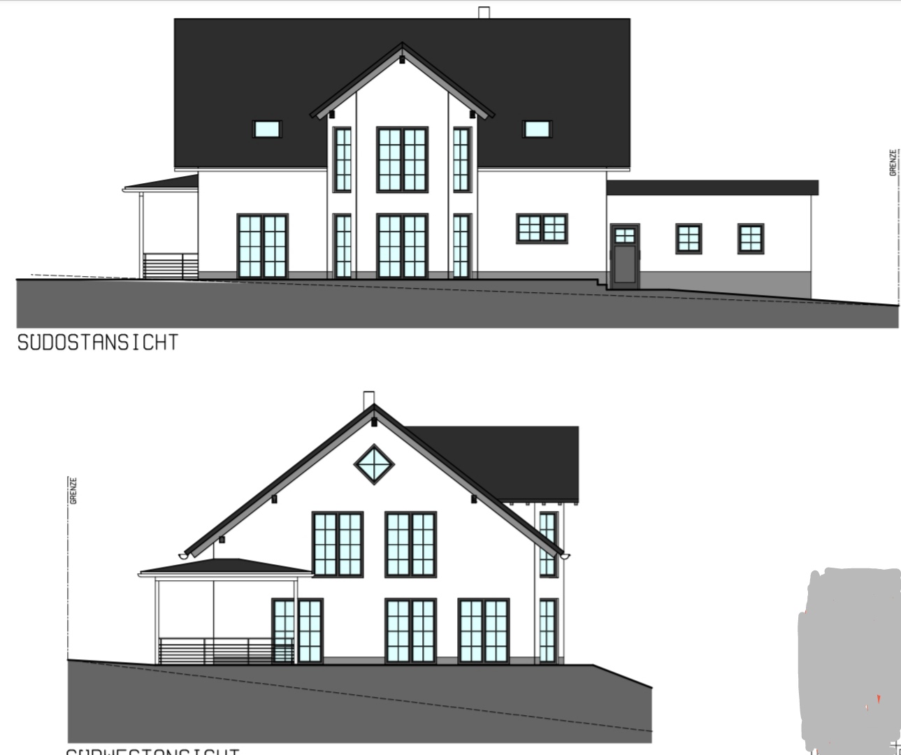

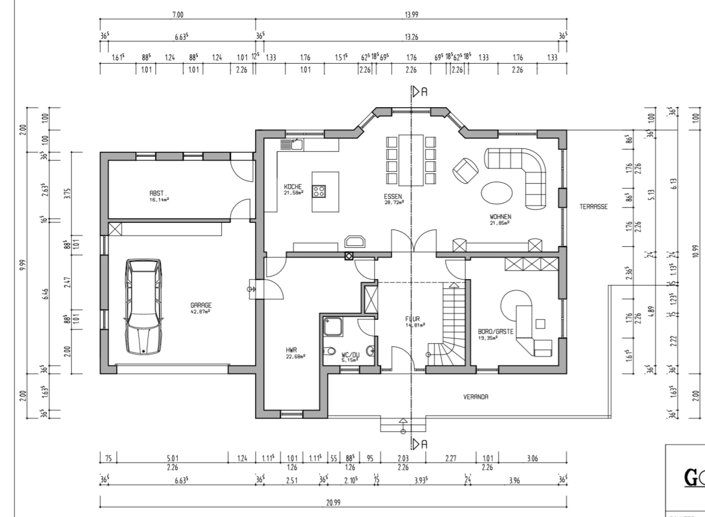

Wir haben unser Baugrundstück gekauft und haben aktuell die Zeichnungen unserer Architektin bekommen.
Ich wollte mal Meinungen und Anregungen dazu einholen. Vielleicht habt ihr ja noch Ideen oder Anregungen.
Wir haben die Zeichnung auch noch mit dem gleichen Grundriss bekommen nur 1m kürzer und 0,5m weniger in der Tiefe aber der Grundriss ist gleich.

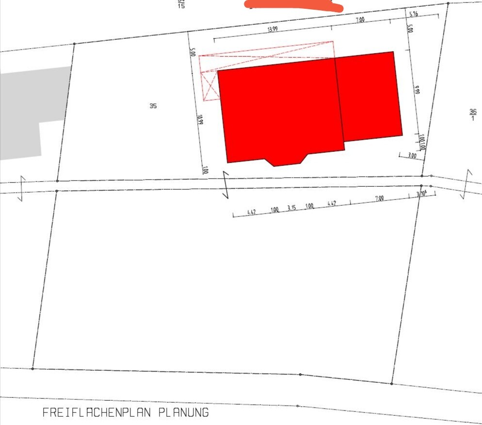

Die Überlegung ist noch das Haus Schräg zur Straße zu stellen und mehr Richtung Süden auszurichten. Der Bebauungsplan lässt dies zu.
Der Bach auf dem Grundstück ist unterirdisch verrohrt und es darf bis zur Bach Grenze gebaut werden, nur nicht Überbaut mit tragenden Lasten. Eine Terrasse ist OK

Noch als Information weil ich es vergessen habe. Das Grundstück hat eine Fläche von 1700qm

23qm Schlafzimmer und der schrank reicht nur fuer Unterhosen, Socken und Hemden. Schieb die Wand im Schlafzimmer einen halben Meter Richtung Fenster, dann kannst du unten 3m Schrank an die Wand stellen.
Oder lass die Wand direkt weg.
Der Hauswirtschaftsraum ist riesig, schadet sicher nicht.
Nimm die Tür vom Flur in den Hauswirtschaftsraum weg, damit verdoppelst du deinen Garderobenplatz und 2 Eingaenge zum Hauswirtschaftsraum duerften reichen.
Wozu der Vorsprung im Hauswirtschaftsraum? Wuerde ich direkt weglassen und die Veranda verlaengern. Dann verlierst du 4qm, hast aber immer noch 18qm im Hauswirtschaftsraum. Das ist in etwa das Doppelte von dem was der Durchschnitt hat.

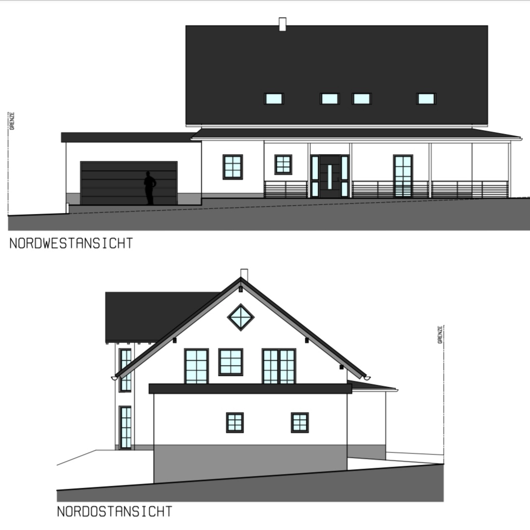

Ich finde es nicht wirklich gelungen.
Von außen sieht es aus wie zusammengewürfelt alles was der Architekt mal in der Schublade hat.
Habt ihr schon über Preise geredet? Die Fenster werden euch ein Vermögen Kosten! Im Abstellraum 2 Fenster nehmen dir nur Platz für Regale weg. Im Wohnzimmer ist im Couchbereich alles mit Fenstern versehen, ist mir zu viel.
Wie ist es im OG mit Absturzsicherung vor den Fenstern?
Erläutere mal bitte, wie es "derselbe Grundriss" sein Kann, nur kleiner? Da wird es ja irgendwo Verschiebungen geben.
