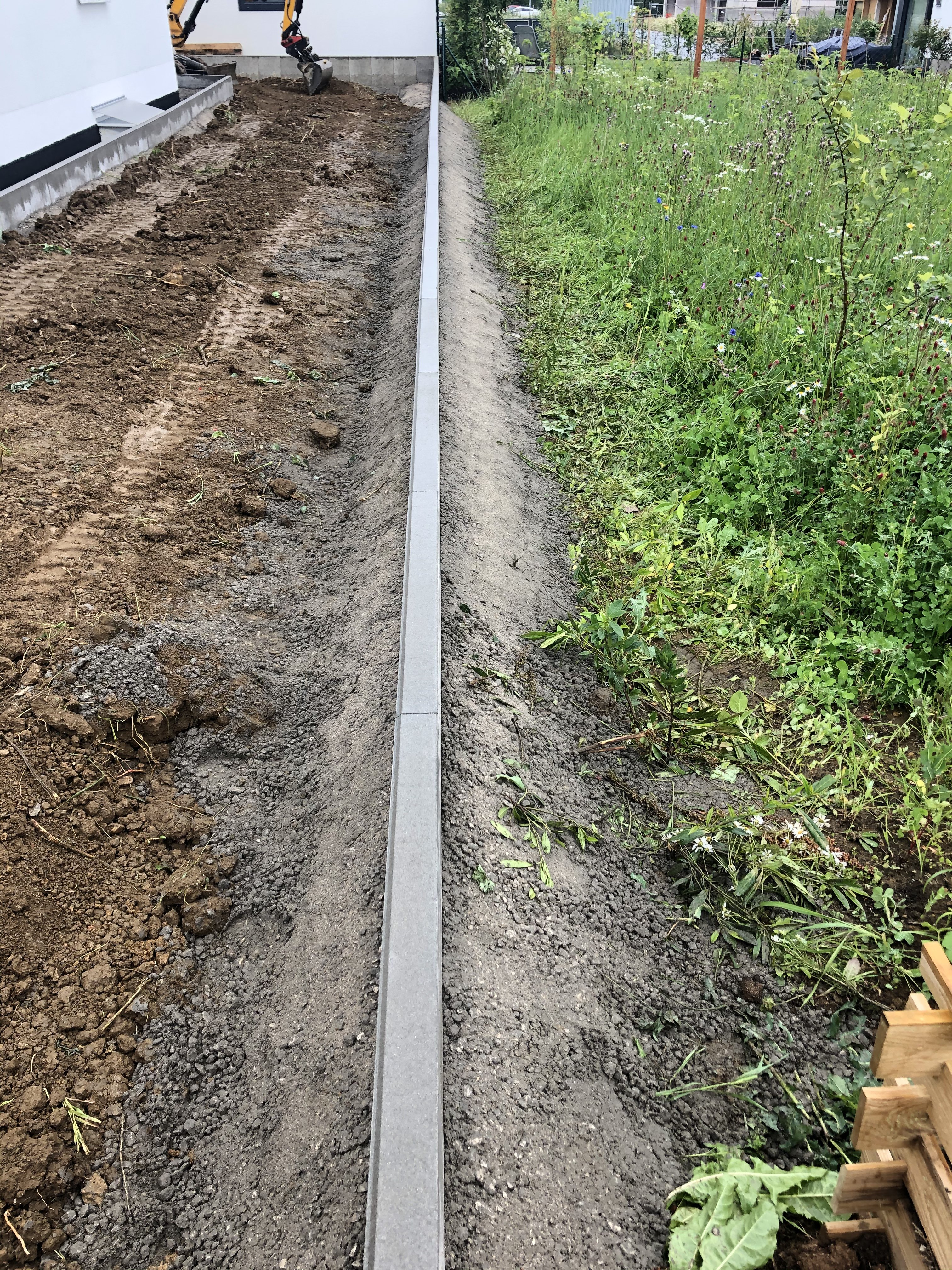

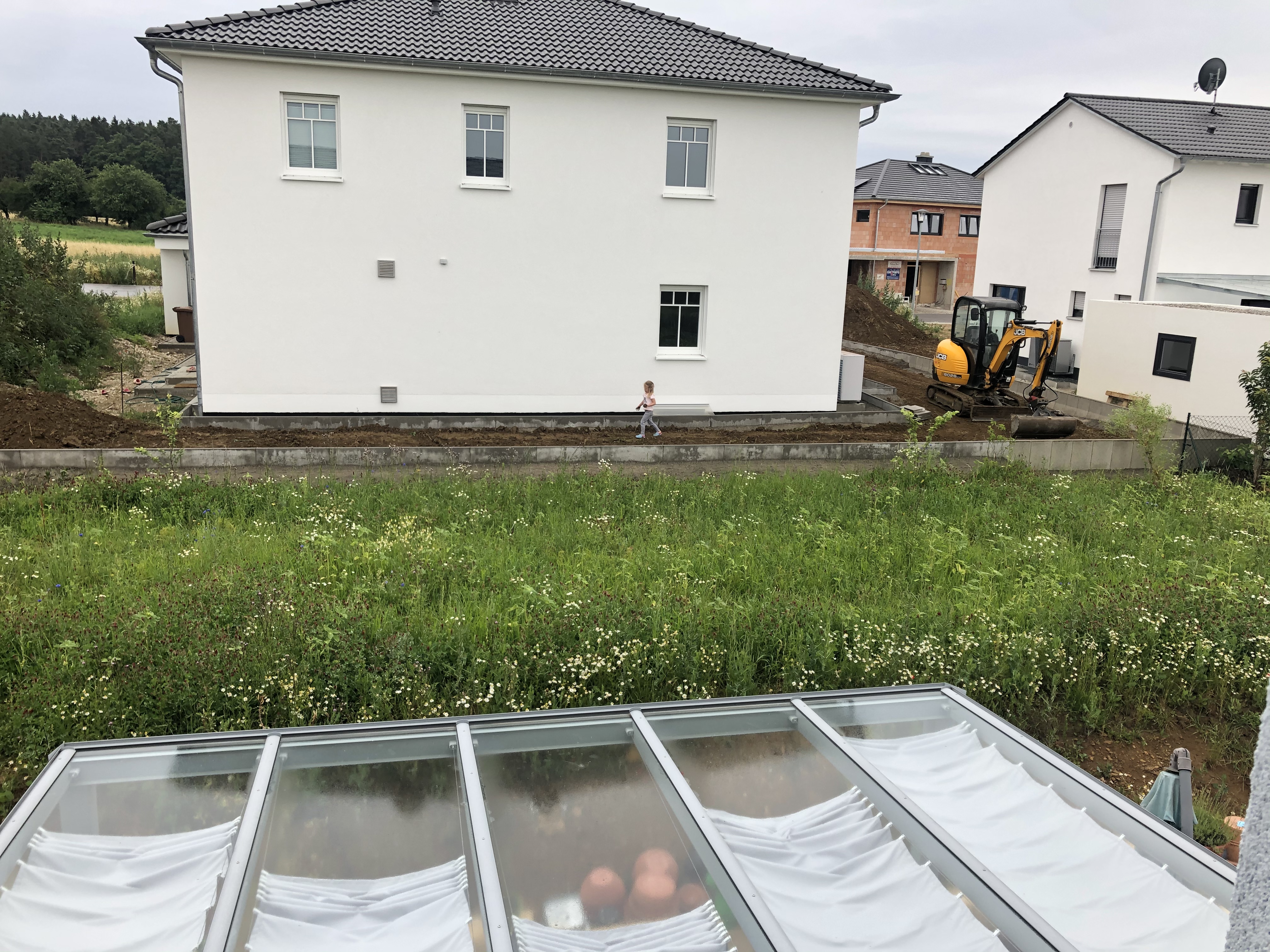

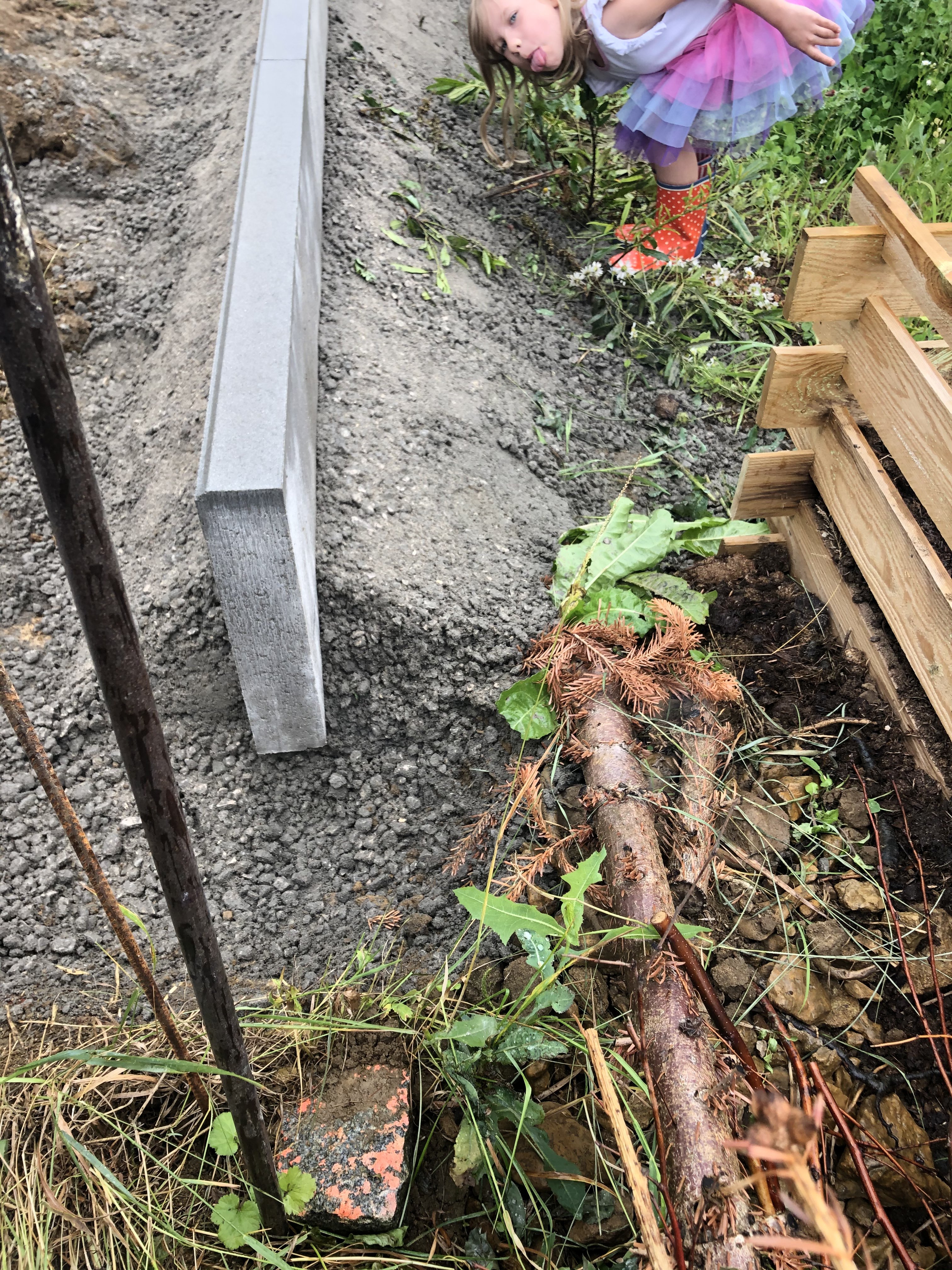

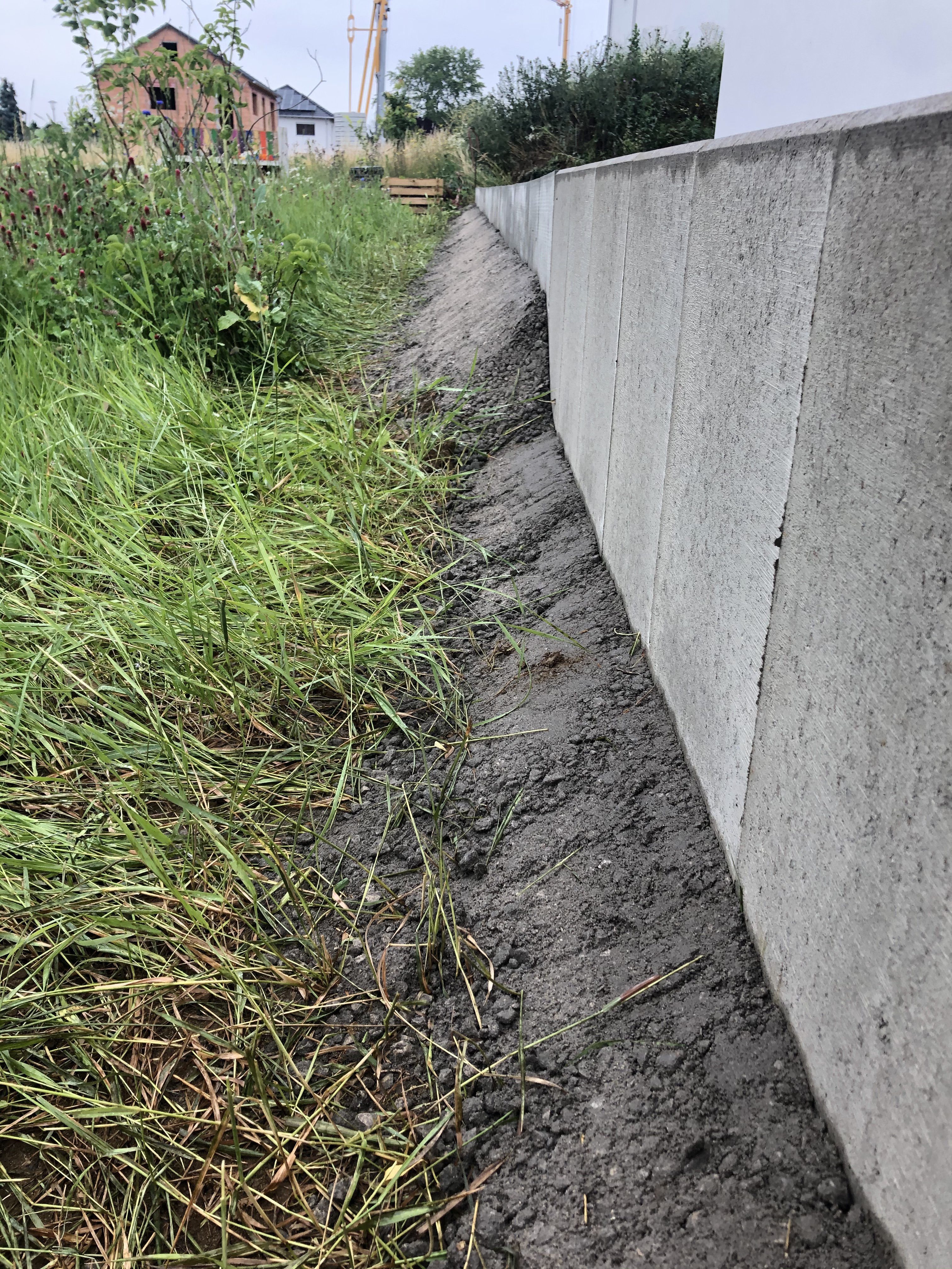

Hi ihr,
Bin gerade nach Hause gekommen und bin vom Glauben abgefallen...
Die Nachbarn müssen ca 60cm Höhe abfangen und haben jetzt Randsteine auf die Grenze setzten lassen.
Komischerweise ist die gesamte Beton rückenstütze auf unserem Grundstück!
Ach ja und unsere Gründüngung ist auch komplett zertrampelt und unser kleines Beet zubetoniert.
Was kann ich tun?

Naja ist normal das man die Betonschürze links und rechts setzt .. sonst kippen ja die Steine . Wart ihr den nie in dem Vorhaben involviert ?
danixf
Mit den Steinchen fangen die aber keine 60cm ab.
Was kann ich tun?
Reden...
Vielleicht etwas energischeres Auftreten. Und morgen würde ich mir den Gartenlandschaftsbauer mal zur Brust nehmen, ob er blind ist und was er für Vorstellungen hat das wieder hinzubekommen.
Edit: Wenn unbedingt auf die Grundstücksgrenze die Borde gesetzt werden sollen, dann gibt es auch L-Steine. Ja, auch im Miniformat. Da "spart" man sich die Rückenstütze.

Mit L-Steinen haben sie angefangen und dann mit den Bordsteinen weiter gemacht.
Involviert nicht wirklich, wir wussten nur, dass sie da was hinmachen.
Sind ja auch günstiger. Wenn man unbedingt 5-10cm einsparen will muss man halt nette Nachbarn haben oder weiter L-Steine durchziehen und sich die Stütze sparen.
Was soll da überhaupt hin? Ist das eine Auffahrt?

Ich war jetzt bei ihm, er wird morgen dem Garten-Landschaftsbauer bescheid geben, dass ich damit unzufrieden bin.
Da wo die mit den L-Steinen angefangen haben sind es sogar 72cm, also 12cm mehr als erlaubt.
Es handelt sich um deren Nordseite, da kommt an unsere Grenze noch ein Gartenhaus hin.
(Es gibt noch 1-2 Std wo unser Garten nicht schattig ist, das muss ja geändert werden )
