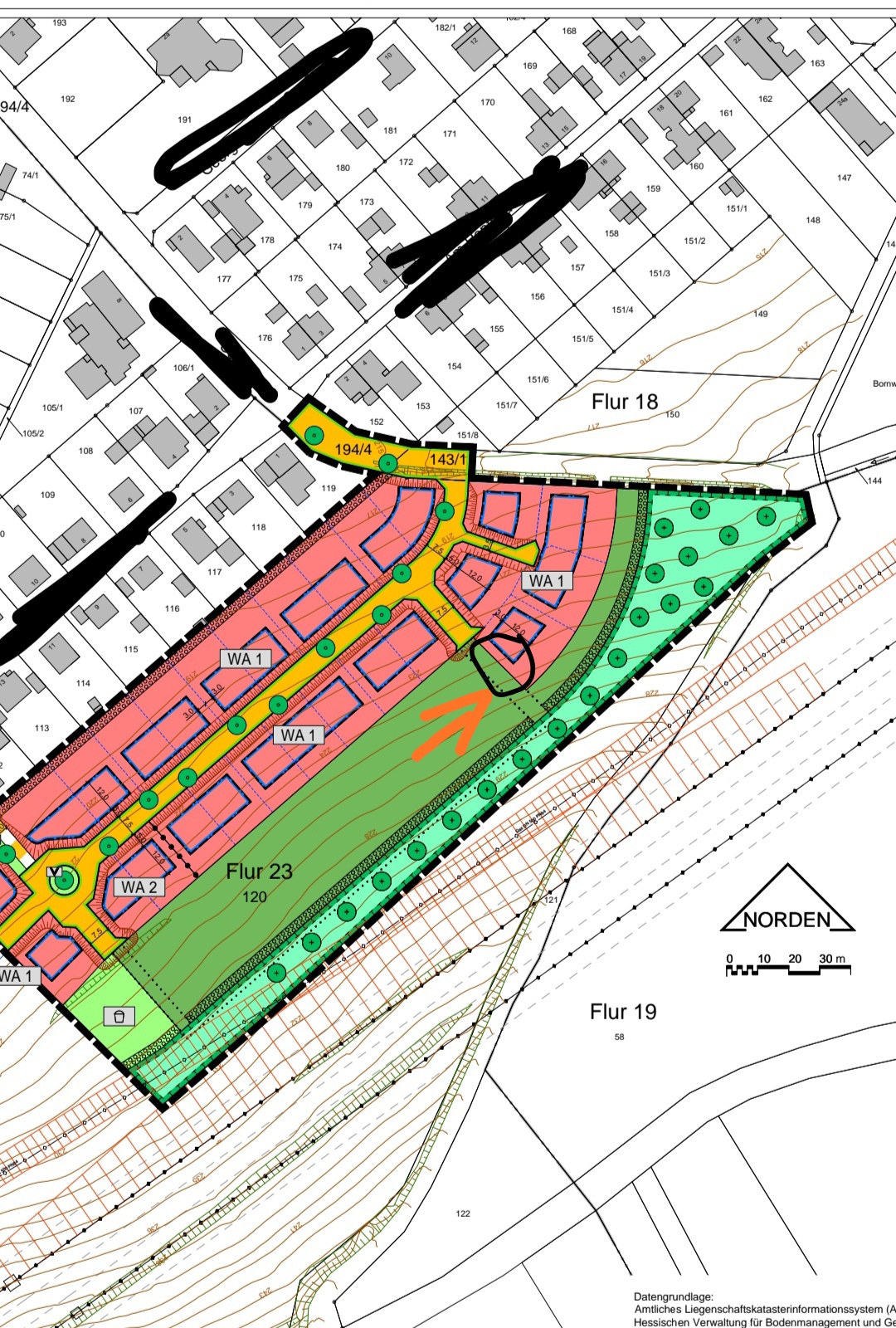

Hallo liebes Forum,
unsere Planung wird langsam konkret. Eine befreundete Architektin hat sich unser Grundstück mal angeschaut und uns auf ganz neue, sinnvolle Ideen gebracht.
Vorab: Wohnhaus 160-170qm plus Keller ist geplant.
Raumkonzept: Allraum mit Speisekammer, Elternschlafzimmer mit Ankleide und Duschbad, 3 Kinderzimmer, Familienbad, 2 Büros. Technikraum wandert in den Keller.
Bislang ist nur ein Kind da, so dass wir unsere Büros noch nicht im Keller haben müssten. Kommen noch mehr Kinder, sollen diese ggf in den Keller wandern.
Bisher wollten wir uns auch die Option im Keller offenlassen, daraus ggf eine Einliegerwohnung zu machen, solange wir a) die Kinderzimmer oben noch nicht brauchen und b) die Kinder irgendwann aus dem Haus sind.
Jetzt stellen wir uns die Frage:
Wie planen wir das Untergeschoss?
Die Architektin schlug vor, den Eingang ebenerdig ins UG zu verlagern, und dann das Elternschlafzimmer in den Keller zu packen. Ggf auch noch die Option hier die Einliegerwohnung zu haben. Schwierigkeit: Wenn die Kids klein sind, haben wir einen enormen Laufbedarf, grade in der Nacht.
Allraum sollte definitiv im EG sein, da unsere Terrasse vom EG aus zugänglich sein wird (einen Lageplan habe ich angehängt).
Welche Ideen habt ihr? Wie sehen eure Häuser (UG, EG, DG) aus? Gerne dürft ihr Bilder anhängen - ich bin neugierig und habe was das UG angeht Schwierigkeiten bei der Vorstellung.

Ja, allerdings mir einer ganz anderen Intention. Dabei ging es um die Generalfrage ob Keller ja oder nein, bzw die Kosten für eine Hangabstützung. Nun steht der Wohnkeller fest und ich erhoffe mir Tipps, wie wir das UG am besten gestalten können.
Im Übrigen gibt unser Bebauungsplan 1,5 Geschosse vor, der Keller darf aber zusätzliches Vollgeschoss sein, was wir so auch nutzen möchten. Heißt, der Eingang kommt auf die Nordseite, Terrasse auf die Süd- und Südwestseite.
