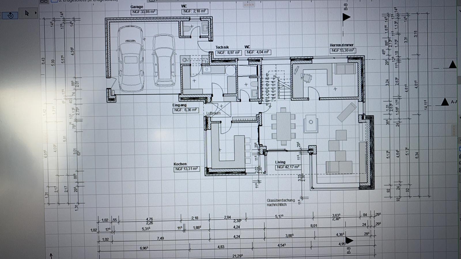

Grundriss eines Hauses: Garage mit zwei Autos, Eingangsbereich, Küche, Wohn-/Essraum, Technikraum.

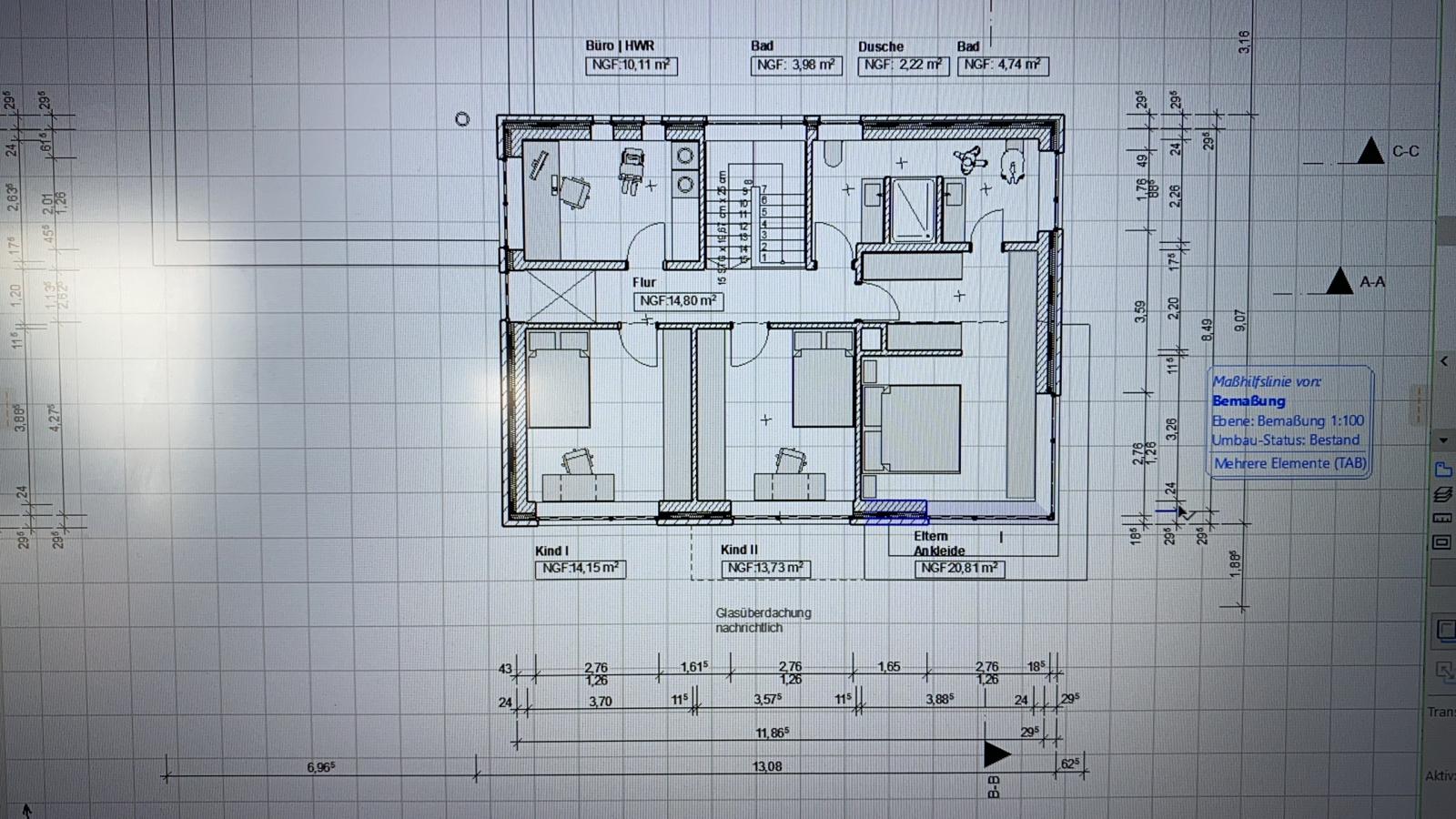

Grundriss eines Hauses: Flur, Büro/HWR, Bad, Dusche, zwei Kinderzimmer und Eltern-Ankleide.
Was ist mit dem Fragebogen? Grundstück? Bebauungsplan?
Davon abgesehen:
Im EG ist noch nicht mal irgendwo ein Platz für einen Schrank (außer dem TV-Räck, Gelsenkirchener Barock). Kein Platz für einen Garderobenschrank, noch Kühlschrank, Ofen oder dergleichen. Kein Platz für ein Bücherregal im Büro.
Der Kamin? verbaut den Raum, der Platz des Esstisches verbaut die Verkehrsfläche vor der Treppe. Flur sehr eng.
Der wichtigste Teil des Hauses ist zu eng gestrickt.
Muc1985
Nur mal auf die Schnelle.
Wohn- und Essbereich scheint mir sehr schwierig zu möblieren. Küche könnte auch etwas sehr eng werden. Der Kamin verbaut meiner Meinung nach den Raum und "steht im Weg". Wo soll eine TV Ecke hin bzw. der Fernseher? Habt ihr mal Möbeln mit euren gewünschten Maßen in den Grundriss eingezeichnet? Garage finde ich zu schmal.

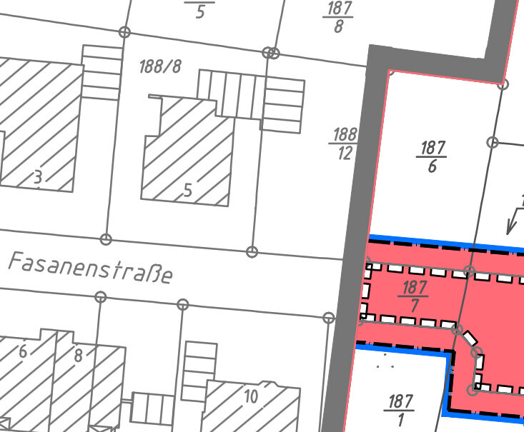

Zum Plan: Uns gehören 187/6 und die rechte Hälfte von 188/12. Ist bereits neu vermessen, da habe ich nur gerade keinen Scan von.
Katasterkarte: Parzellen, Gebäude, Fasanenstraße; rote Umrandungen, blaue Linien.
