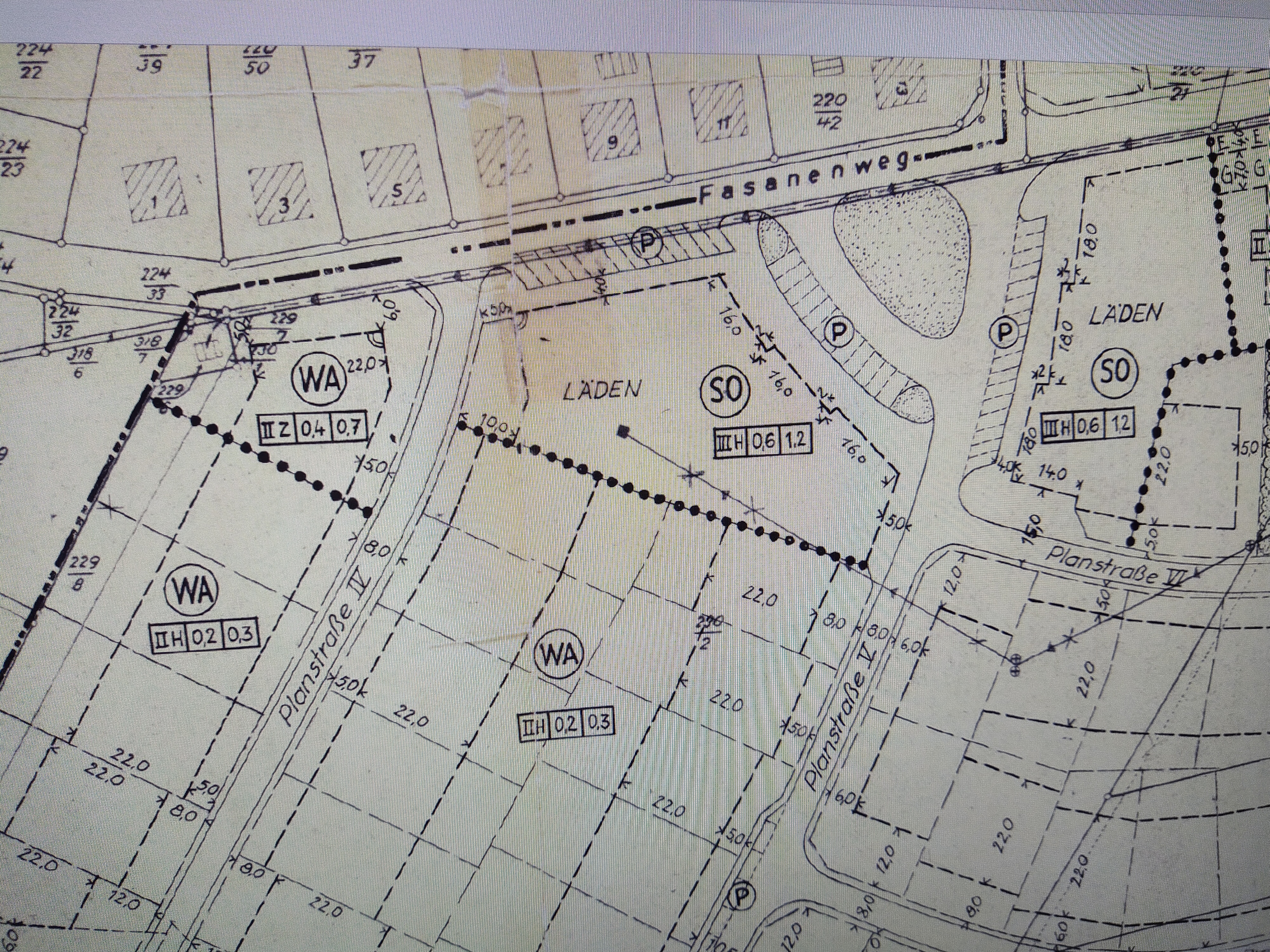

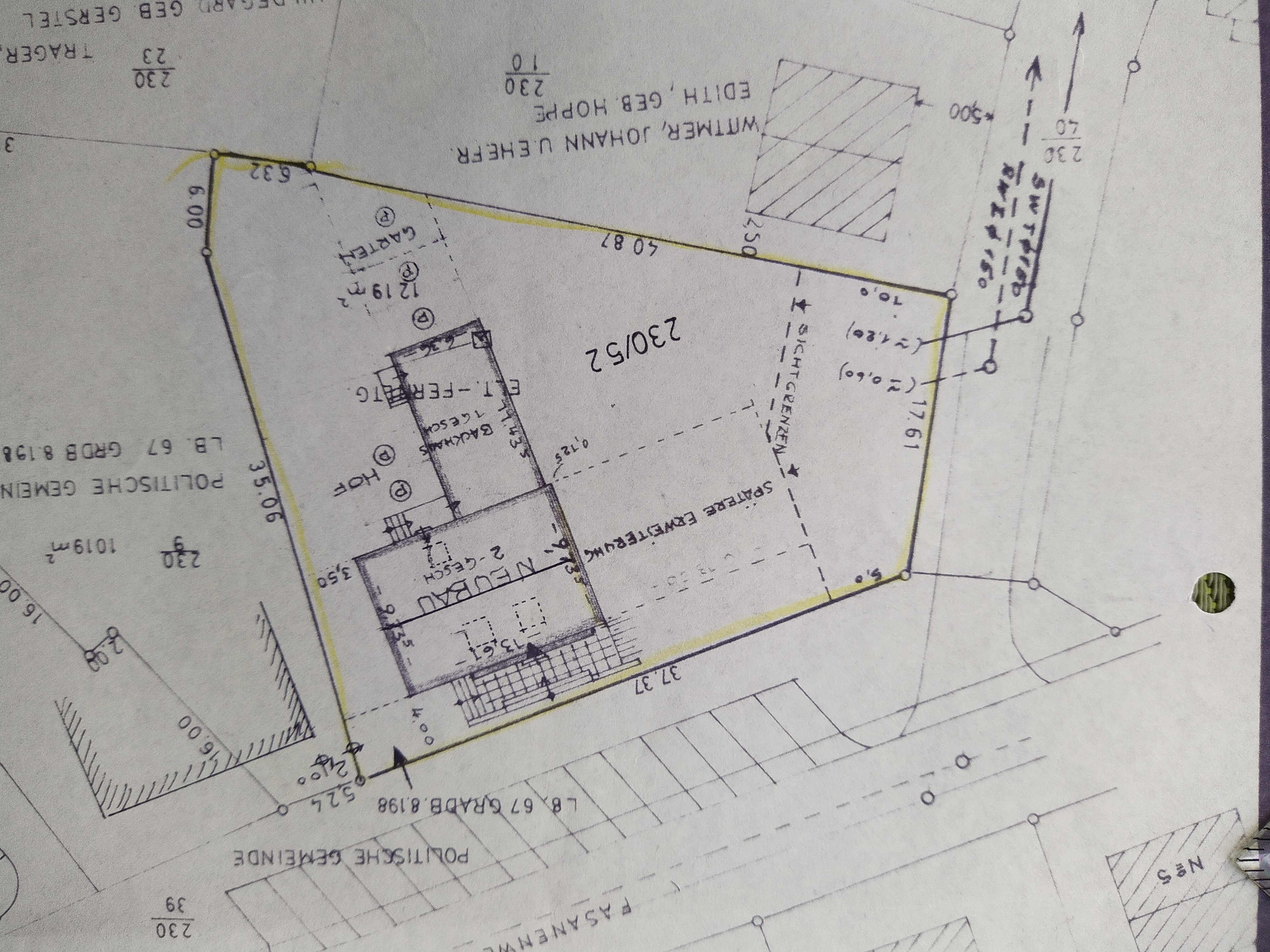

Ich hänge mal die relevanten Angaben aus dem immer noch rechtskräftigen Bebauungsplan und eine Skizze vom Grundstück an.
Das eine Baulast eingetragen werden müsste ist klar, aber ist es überhaupt möglich mit den Fenstern im OG?

Nicht heute müßte, sondern damals mußte - oder besser: gemußt hätte, wenn wir von einem Nachbargrundstück sprächen. Laut Plan aber wohl von einem noch nicht bebauten Teil eines Gesamtgrundstückes mit dem erwähnten Gebäude. Natürlich könntest Du das nun teilen lassen, mit Abstandsübernahme-Baulast oder erst jenseits der Abstandsfläche von Opas Haus. Und das hat Fenster auf dieser Seite, trotz des damals geplanten Anbaues ?
Jedenfalls liegt das Grundstück in einem SO. Entweder müßte man Deinen Teil nach der Teilung dem benachbarten WA-Abschnitt einverleiben, oder ich sehe Dich da Läden im EG bauen müssen.

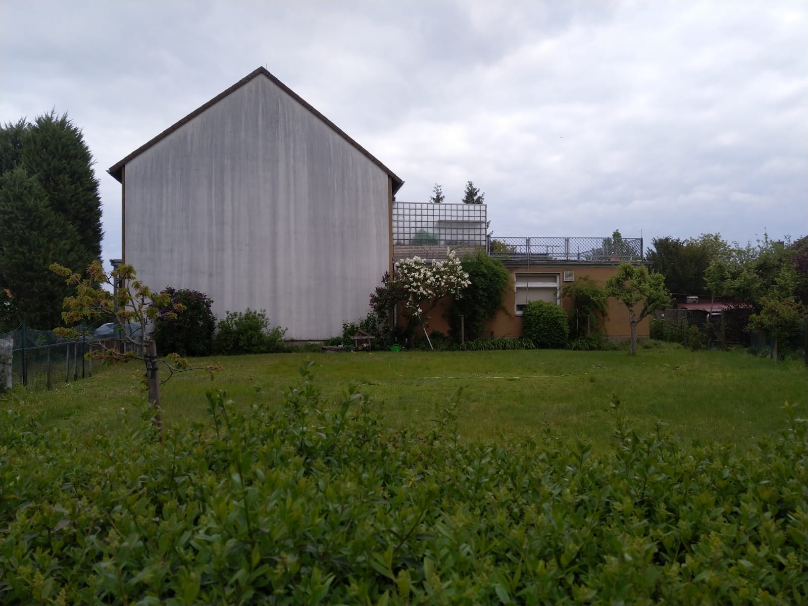

Nein, das Haus hat auf der Seite keine Fenster, siehe Anlage. Ich würde mir nur für meinen Neubau Fenster auf der Seite vorstellen können, geht aber auch ohne.
Das SO-Gebiet ist natürlich ein weiteres "Problem", Opa hat seinen seit ca. 10 Jahren nicht mehr, der Nachbar östlich hat seinen Laden ebenfalls vor Jahren aufgegeben und in die Wohnnutzung integriert. Die rechtlichen Schritte von eben jenen Nachbarn kenne ich heute nicht, könnte ich jedoch in Erfahrung bringen. Lassen wir diesen Nebenkriegsschauplatz erst mal beiseite.
