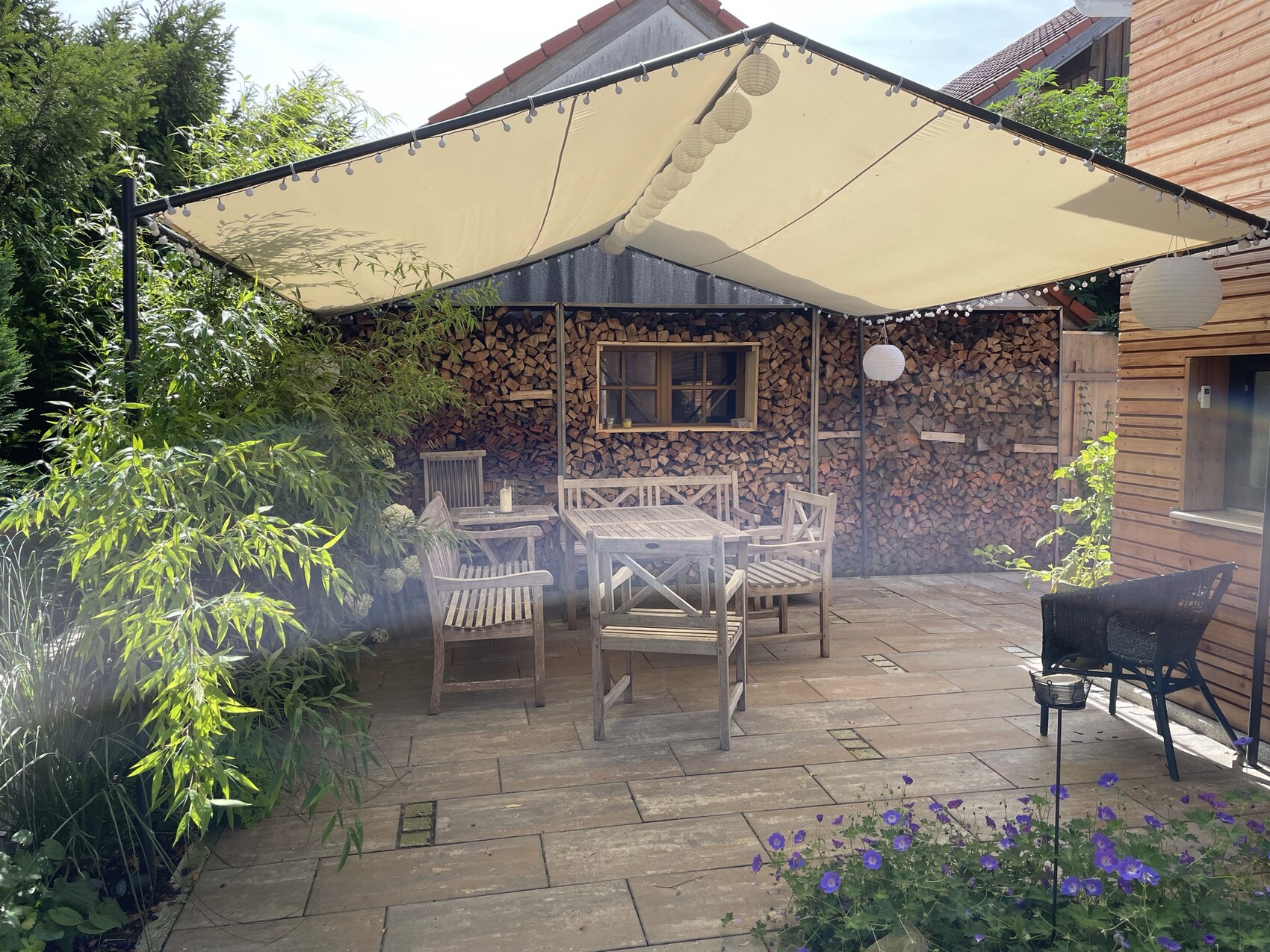

Jupp, ein Fenster in der Garage; haben wir aber weiterhin stillschweigend geduldet und sogar extra ausgespart, als wir die Holzlegen voll gemacht haben um die häßliche (da mit nicht fachgerecht gemachten Ortgang versehene) Wand zu verdecken:
Garten-Terrasse mit Holztisch und Stühlen unter Sonnensegel, Holzstapelwand, Pflanzen
Da ist ja nicht ständig jemand in der Garage und guckt zu uns auf den Terrassentisch, warum soll ich also ein Faß aufmachen?
Ob ich das so lässig sehen würde, wenn man da aus dem Wohnzimmer auf unser Grundstück sehen könnte - da bin ich mir allerdings nicht so sicher...
