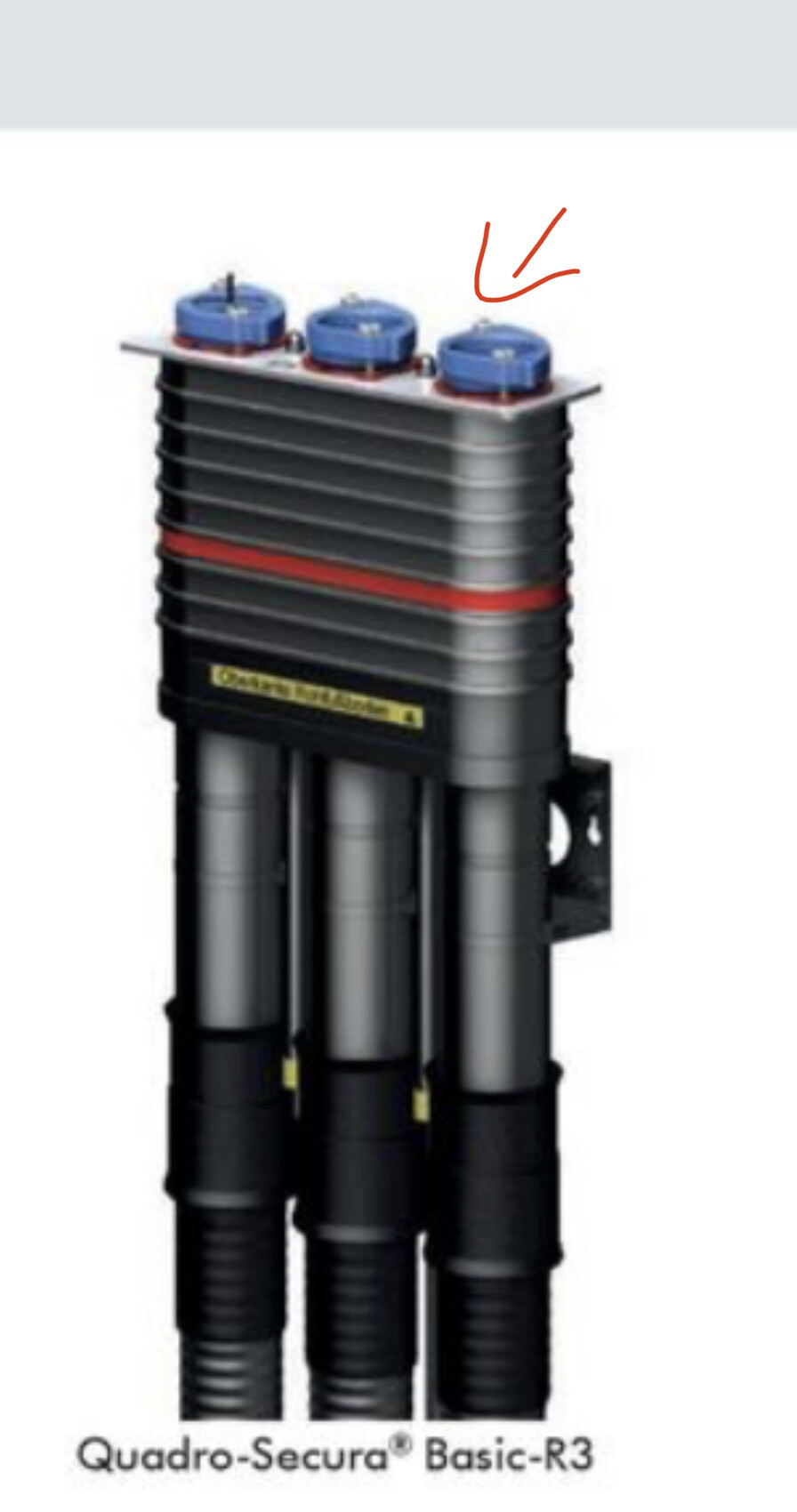

Hallo ,
unser Rohbau ist fertig und wir haben eine Doyma Basic R3 . Der Elektriker meinte wir legenvon der Hausanschlusssäule ( mit Hausanschlusskasten ) ins Haus ein 5x16mm2 , gestern kam das Installationsteil der Doyma für innen also mit den Innendichtungen und da muss das Kabel mindestens einen 26mm Durchmesser haben , mein5x16mm2 hat aber nur 24mm kann Mann da noch was zwischen Kabel und Dichtung machen oder muss da ein anderes Kabel rein was der schlimmste Fall wäre weil der Graben wieder zu ist .
Ich danke im Voraus für eure Hilfe

Richtig wäre es mit den passenden Adapter/Einsätzen von Doyma. Z.B. Zwiebeleinsatz klappbar.
Silikon ist eher "gepfuscht". Wenn dann eher PU (nicht Schaum).
Würde auch keine Wissenschaft draus machen. Fett PU aufs Kabel und sobald es "durch" ist auch noch von vorne abdichten. Bei Sika wirst du fündig.

Genau. Es gibt vom Hersteller verschiedene Einsätze.
Kenne deinen Einsatz nicht. Vermutlich ist der auch klappbar.
Einfach im Bereich in dem das Kabel durch die Dichtung läuft mit PU dichten und so die 2mm egalisieren.

Kein Problem wenn das Kabel nur durchgezogen wird.
Ziehe es mal durch und markiere die Stelle mit Edding wo das Kabel in der Dichtung sitzt. Ziehe das Kabel raus und mach Dichtmasse auf diese Stelle. Jetzt Kabel wieder durchziehen. Somit hast du an der Außenseiten und in der Dichtung die Dichtmasse. Am Schluss noch auf der Innenseite die Fuge zwischen Kabel und Durchführung ziehen.
