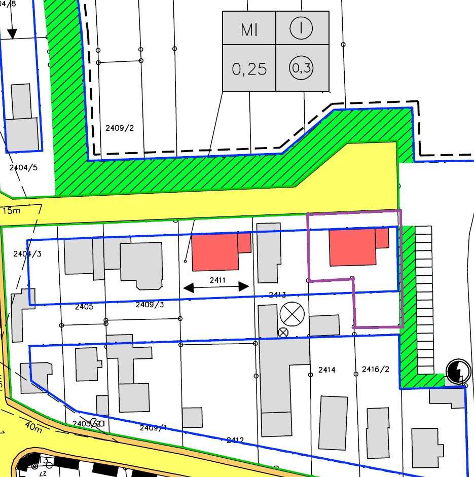

Folgende (relevante) Vorgaben aus dem Bebauungsplan von 1974:
- Firstrichtung Ost-West
- Zwingend Eingeschossigkeit
- Kniestock Max. 50 cm
- Dachneigung zwischen 22° und 28°
Im Anhang ein Auszug aus dem Bebauungsplan. Das lila umrandete Grundstück ist das entsprechende um das es geht. Die rot dargestellten Häuser existieren nicht, sie wurden nur mal planerisch eingefügt.
Wir würden gerne die Firstrichtung drehen und den Kniestock auf 1m, oder besser 1,25 cm anheben, da das Haus sonst zu klein wird.

nordanney
Ich bin über jeden Tipp/Vorschlag dankbar, wie wir noch zu unserem Ziel kommen könnten
Anderes Baugebiet suchen!
Das soll kein Scherz sein, aber warum sollte gerade für Euch eine Befreiung von einem VERBINDLICHEN Bebauungsplan vorgenommen werden? Genau dafür gibt es ihn, damit nicht jeder nach Lust und Laune baut.
Bei der Vorgabe der Firstrichtung handelt es sich am geplanten Standort mehr um eine Festsetzung gestalterischer Natur als um ein städtebaulich übergeordnetes Ziel – unter dem Vorbehalt der Zustimmung der Stadt Buchloe kann daher für die Drehung der Firstrichtung eine (zu beantragende) Befreiung in Aussicht gestellt werden.
Anders verhält es sich bei der Vorgabe des Kniestockes. Hierbei handelt es sich um eine Vorgabe mit städtebaulichen und -planerischen Hintergrund. Bislang wurden wohl keine Befreiungen hierzu erteilt, daher muss sich ihre Planung an den bestehenden Regelungen orientieren. Eine Befreiung hiervon kann seitens des Landratsamtes Ostallgäu nach Rücksprache mit unserer Baujuristin nicht in Aussicht gestellt werden. Um eine entsprechende Kniestockerhöhung oder ggf. die Schaffung eines zweiten Vollgeschosses zu erreichen, müsste der Bebauungsplan in diesem Bereich geändert werden.
Dabei wird es bleiben...
Tut mir leid für Euch.
Escroda
Habe dann eine E-Mail an den Herrn vom LRA sowie die Dame vom Bauamt geschickt.
Das ist keine schriftliche Bauvoranfrage. Wundert mich, dass Du überhaupt eine so ausführliche Antwort bekommen hast. Es ist ja nicht Aufgabe des LRA, die Bebauungsmöglichkeiten auf dem Grundstück auszuloten, sondern eine fertige Planung zu prüfen.
Auch nicht für Hausnummer 2a? Hierbei handelt es sich ja offensichtlich um ein recht neues Haus, welches den First gedreht hat. Das Dachgeschoss scheint auch ausgebaut zu sein und das auf einem deutlich kleinerem Grundstück als Deinem.
ob man wenigstens die Dachneigung ändern kann.
Die online zur Verfügung gestellten Informationen sind sehr dürftig. Dein Planausschnitt stammt ja auch nicht vom rechtsverbindlichen Originalplan, sondern von einem Konglomerat aus allen sechs bisherigen Änderungen.
Der übliche und IMHO einzig erfolgversprechende Weg wäre, dass ein erfahrener Planer sich den Bebauungsplan mit seiner gesamten Historie einschließlich Begründungen zu Gemüte führt, die Grundzüge der Planung und die städtebaulichen Ziele herausarbeitet, eine genaue Umfeldanalyse durchführt und mit diesen Ergebnissen eine überzeugende Argumentation für die notwendigen Befreiungen formuliert. Je mehr inoffizielle Einzelfragen Du stellst, umso mehr unbedachte Antworten erhältst Du, die es dem Profi schwerer machen.

Specki
Naja, ich hab jetzt schon von sehr vielen gelesen, dass sie vom Bebauungsplan abweichen durften. Also würd ich es halt auch gerne versuchen.
Die Dame von der Stadt hat mir gesagt, genau so soll ich das machen.
Das erste Haus ist auf dem Plan gar nicht eingezeichnet. Dieses liegt auch nicht vollständig im Baufenster. Es hat die Firstrichtung gedreht, damit es zur Querstraße passt. Aber danke für den Hinweis, da könnte ich vielleicht noch mal ansetzen.
Danke für diesen Hinweis. Bisher hat mir ein befreundeter Makler sowie die Dame von der Gemeinde geraten erst mal privat so anzufragen. Dies sein Erfolgsversprechender.
