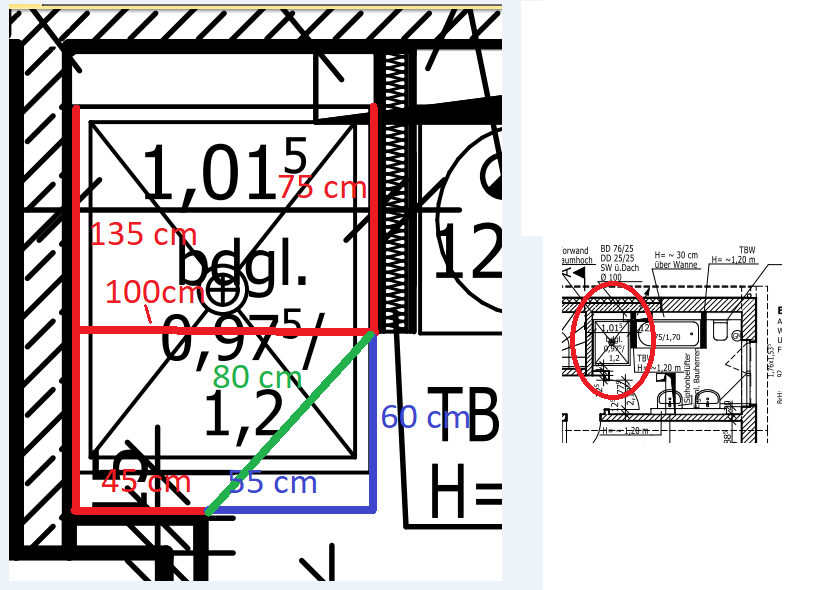

Hallo Miteinander!
Wir planen wie im Bild zu sehen eine bodengleiche Dusche in einer Ecke.
Die Trennwand zur Badewanne ist nach aktuellem Plan 75cm lang. Wir sind uns unsicher, ob 75cm ausreichen, damit kein Wasser aus der Dusche spritzt. Ebenso erscheint uns die 45cm untere Wand zu kurz, dass auch hier Wasser rausspritzen wird.
Die Duscharmatur ist an der oberen Wand mittig.
Wir suchen nun nach einer Lösung, wie man die Dusche schließen könnte. Z.B. durch Verlängerung einer Wand, Türen, feste Glaselemente usw.
Habt ihr Vorschläge?
Des Weiteren sind wir uns noch nicht einig darüber, wie hoch die Trennwand zur Badewanne sein sollte, ob man hier auf eine 120cm hohe Wand eine Glasscheibe setzt oder die Wand ganz hochzieht.
Vielen Dank für eure Antworten.
Viola und Stefan
hampshire
75cm reichen nicht. Würde 2 kleine Drehtüren einsetzen, die über Eck den Zugang ermöglichen und rechtwinklig zueinander mit einer Dichtlippe schliessen.
