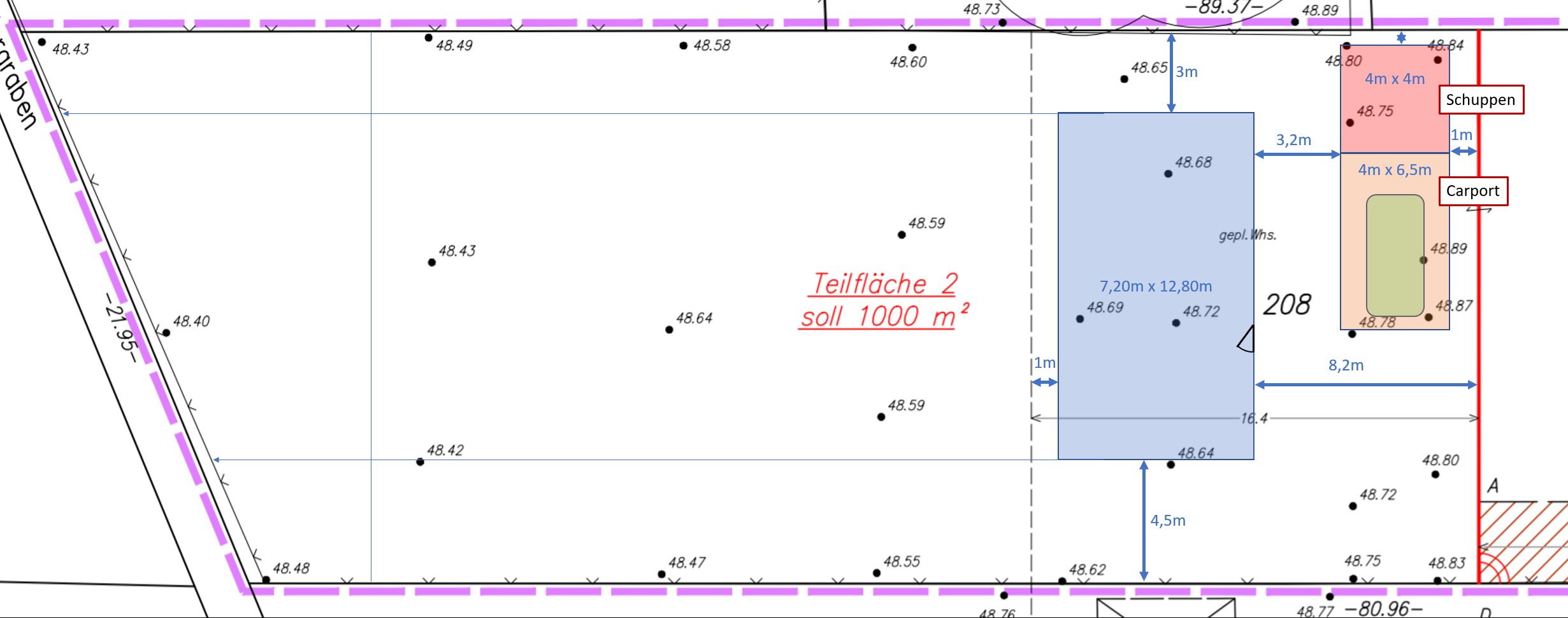

Folgende Vorab-Infos erst mal zum Grundstück und zur Bebaubarkeit:
  • 1000 m² großes Hinterliegergrundstück, Ausrichtung Südwest (also Südwest ist auf dem Lageplan links)
  • Baugrenze bis Max. ca. 16 m hinter der Grundstücksgrenze (bis zur gestrichelten Linie siehe Lageplan)
  • kein Bebauungsplan (Bebauung nach § 34 Baugesetzbuch)
  • Grundwasser geländehoch und torfiger Boden (genaues Bodengutachten steht noch aus), daher Pfahlgründung nötig und kein Keller

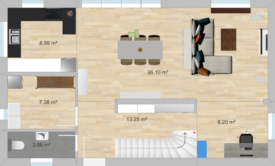

  • Was daran gefällt: Offener Wohnbereich, alle Aufenthaltsräume haben großzügige Fenster Richtung Garten, effiziente Größe, wobei Kinder- und Schlafzimmer auch kleiner sein könnten, Näh-/Arbeitsecke hinter der Treppe im OG, viel Wandfläche für große schränke im Schlafzimmer im OG und im Flur im EG, Lichtschacht im Treppenauge, Treppe (eigentlich wollten wir zuerst eine geradeläufige, die aber zu viel Platz weggenommen hätte, die mit den 3 gewendelten Stufen finden wir auch in Ordnung).

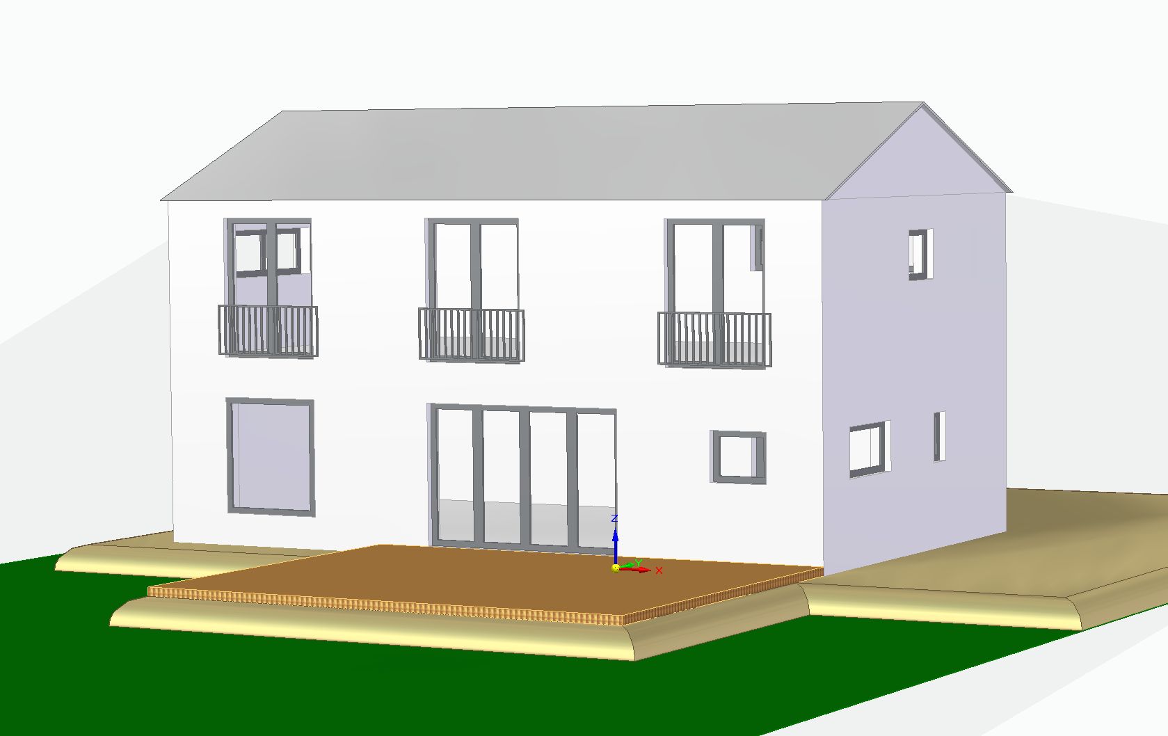

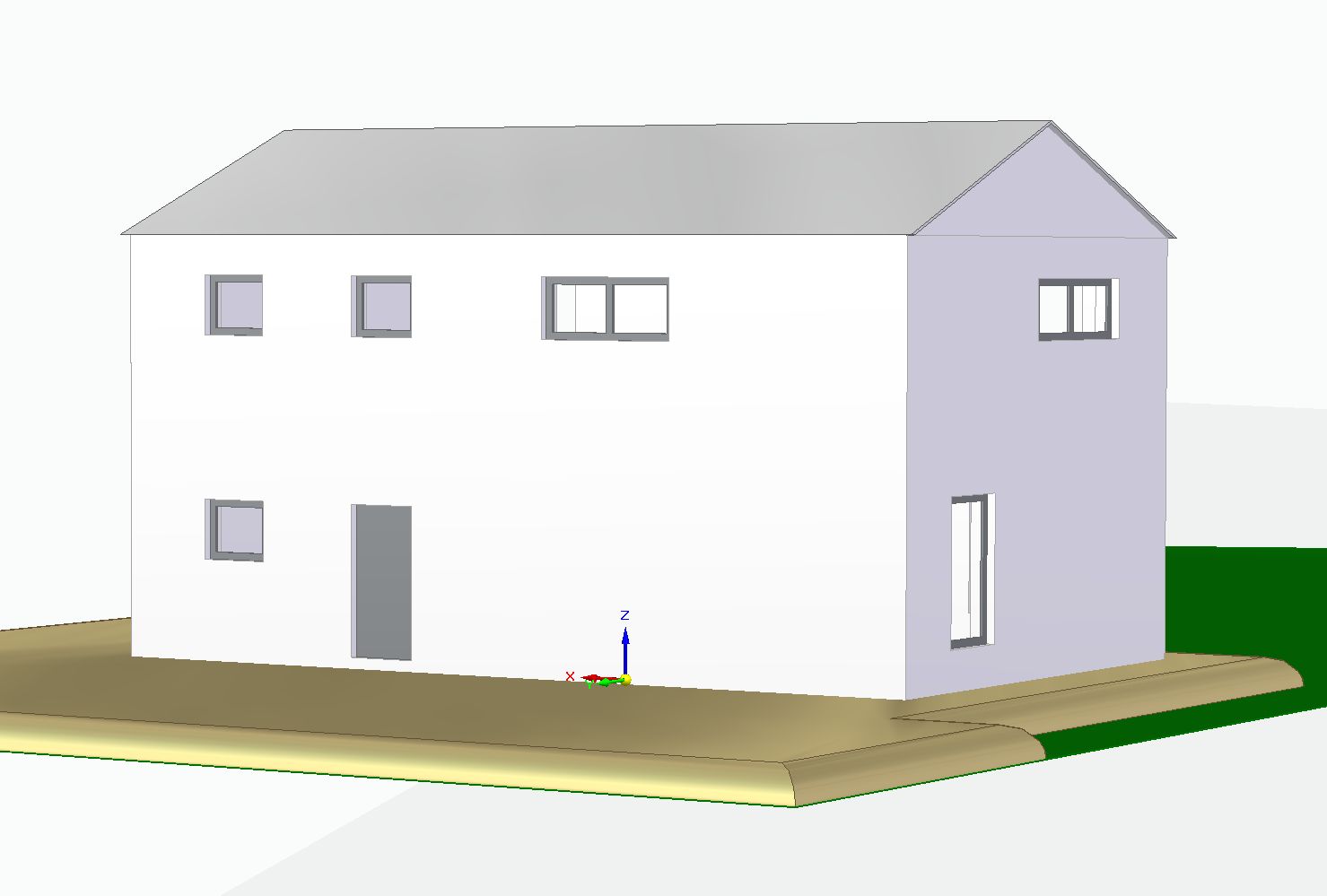

  • Was noch nicht 100%ig gefällt: Höhe des Hauses von außen. Es ist jetzt als 2-geschossiges Haus mit Traufhöhe 6,2 m geplant, wobei das EG 2,84 m hoch und das OG 2,60 m hoch sein soll. Das Satteldach wird als ungedämmtes und unausgebautes Kaltdach ausgeführt, hauptsächlich aufgrund der günstigen Nagelbinderkonstruktionsweise. Das finde ich eigentlich schade, weil ich Dachschrägen so gern mag und eben nie den Charakter einer Stadtvilla wollte. Aber das Runterziehen des Daches mit Kniestock von ca. 1,90 m und gedämmtem Dach mit offenen Dachschrägen wäre durch die Sparren-/Balkenkonstruktion wahrscheinlich teurer und wir würden uns natürlich den Blick aus den Schlafzimmern durch die bodentiefen Fenster in den Garten verbauen.
Nun zu unseren Fragen:

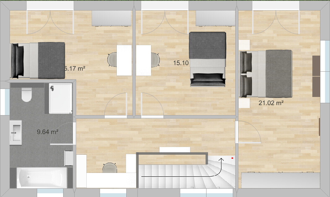

  1. Einfach: Wie findet ihr den Grundriss?
  2. Könnt ihr euch den recht hohen Zweigeschosser dennoch mit Landhauscharakter vorstellen? Vielleicht käme es auf die Fassadengestaltung und Materialauswahl dabei an? Findet ihr, es wirkt zu "klotzig" bzw. gerade von der Eingangsseite zu massiv? Oder fändet ihr eine geringere Traufhöhe, dann mit ausgebautem Dach mit Kniestock, besser?

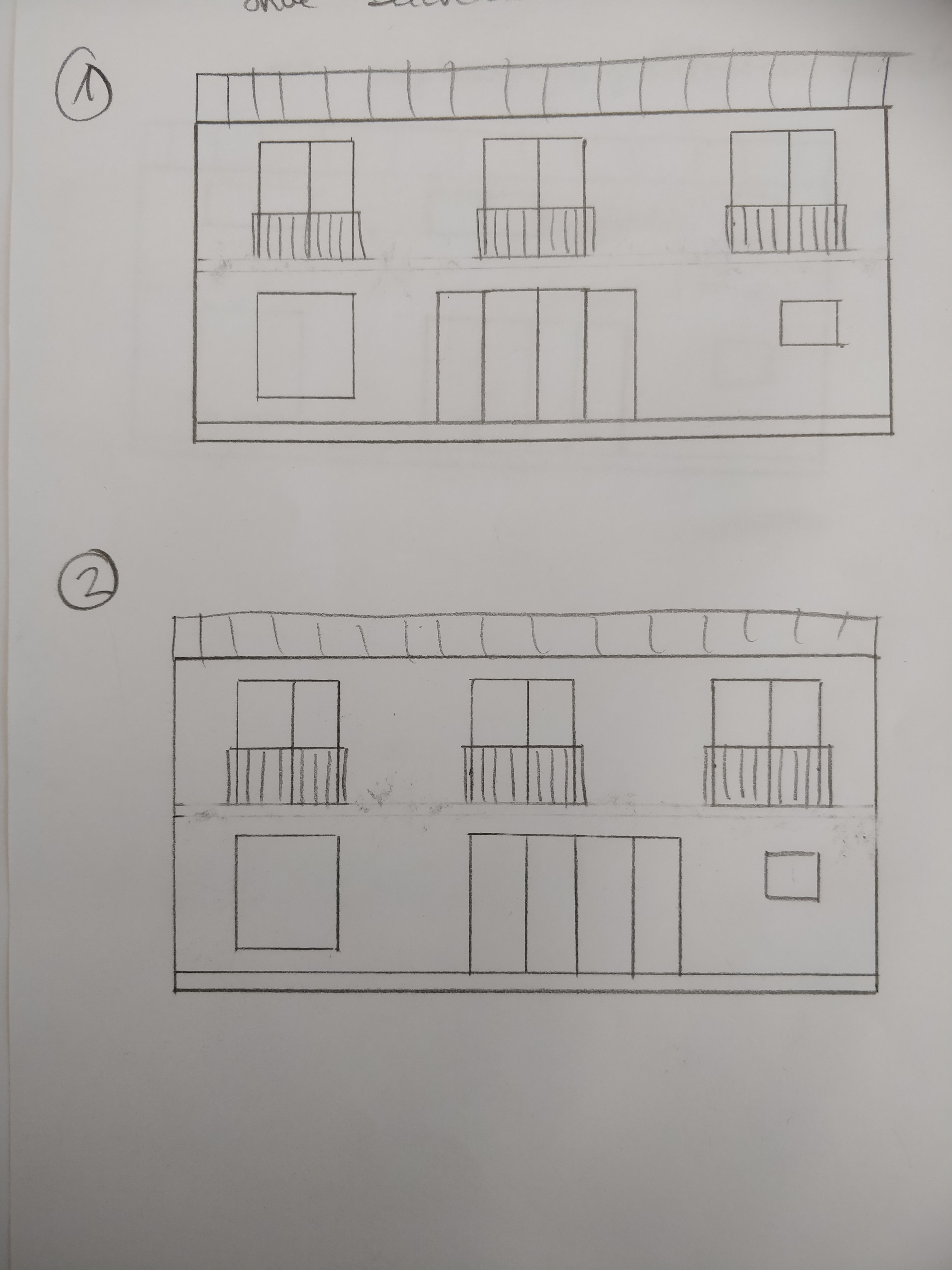

  3. Wir wissen noch nicht, wie wir die Fenster auf der Gartenseite arrangieren. Wir haben auf der Zeichnung mit den Ansichten zwei mögliche Varianten. Schöner finden wir es eigentlich, wenn das Fenster im OG mittig zur unteren Fensterfront ausgerichtet ist. Dann wird innen aber nicht die Sichtachse Eingangstür-Garten/Terrassentür berücksichtigt. Siehe Grundriss EG. Dieser stellt Variante zwei dar; für Variante 1 müsste die Fensterfront um noch mal eine Flügelbreite nach rechts verschoben werden, sodass die Terrassentür hinter dem esstisch liegt. Mit Fensterfront links gefällt es uns von innen besser, aber von außen sieht das doch bescheuert aus, wenn das so versetzt zum OG ist, oder? Was meint ihr?

Wie Ypg schrieb es fehlen Maße.
Welche Eigenleistung soll erbracht werden?

In BY ja, in BE weniger. Guckstdu da: https://www.hausbau-forum.de/threads/grundrissideen-für-ein-modernes-efh-mit-ca-150m-ohne-Keller.31506/page-2#post-331722 (mit weiteren Links) und https://www.hausbau-forum.de/threads/Abweichung-vom-Bebauungsplan-in-Neubaugebiet-möglich.26805/page-9#post-246312 - gegen den Stadtvilla-Charakter hilft, die Fenster organischer statt streng zu verteilen.

Beim Kinderzimmer planobenlinks würde ich die Zimmertür nach links schieben, so dass an die rechte Wand der Schrank gestellt werden kann. Dann kann das Fenster nämlich auch in die Nähe des Schreibtisches gezogen werden, wo es hingehört. Bettdecke wird damit ohne Fenster gemütlicher.
