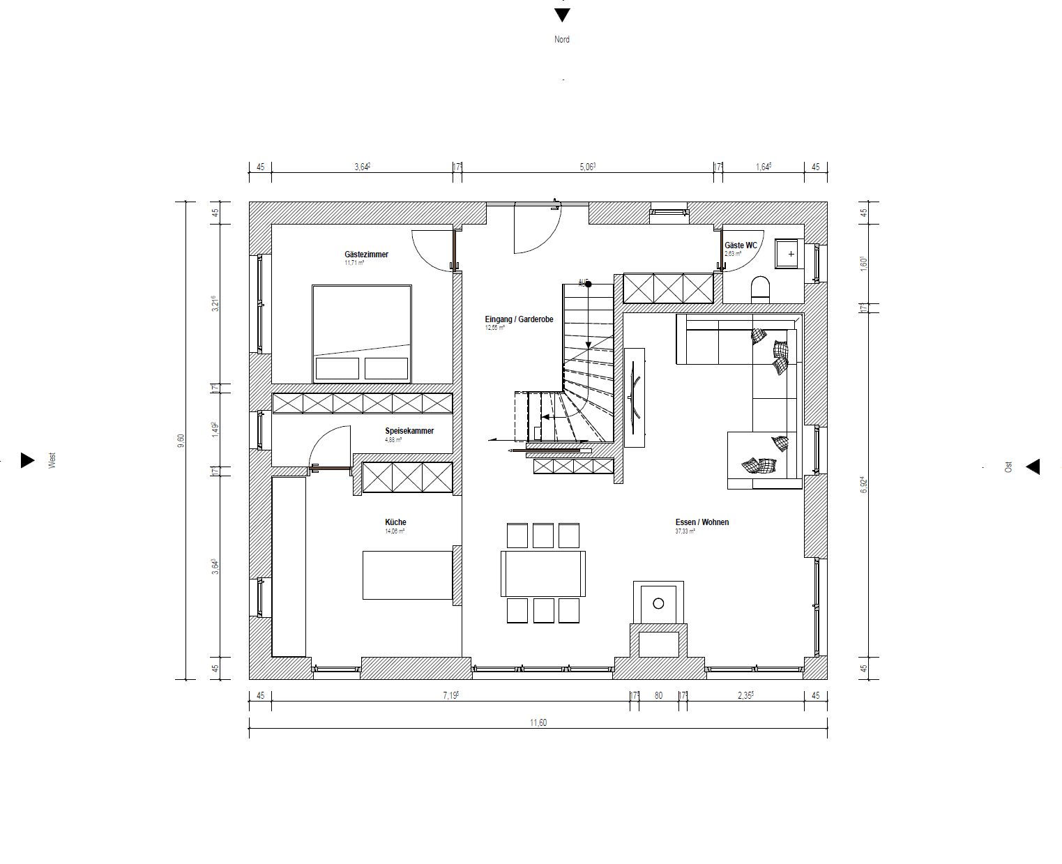

Hallo zusammen, wir haben ein Grundstück erworben und würden gerne mit dem planen fürs Bauen anfangen.

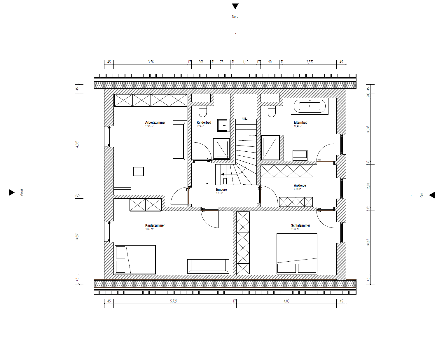

Was gefällt nicht? Warum? Die Ankleide ist nicht perfekt.

Uns Gefällt der Grundriss so schon ganz gut. Die Ankleide oben ist noch nicht optimal. Evtl. den Eingang durch Schlafzimmer, damit ist mehr Platz in der Ankleide.

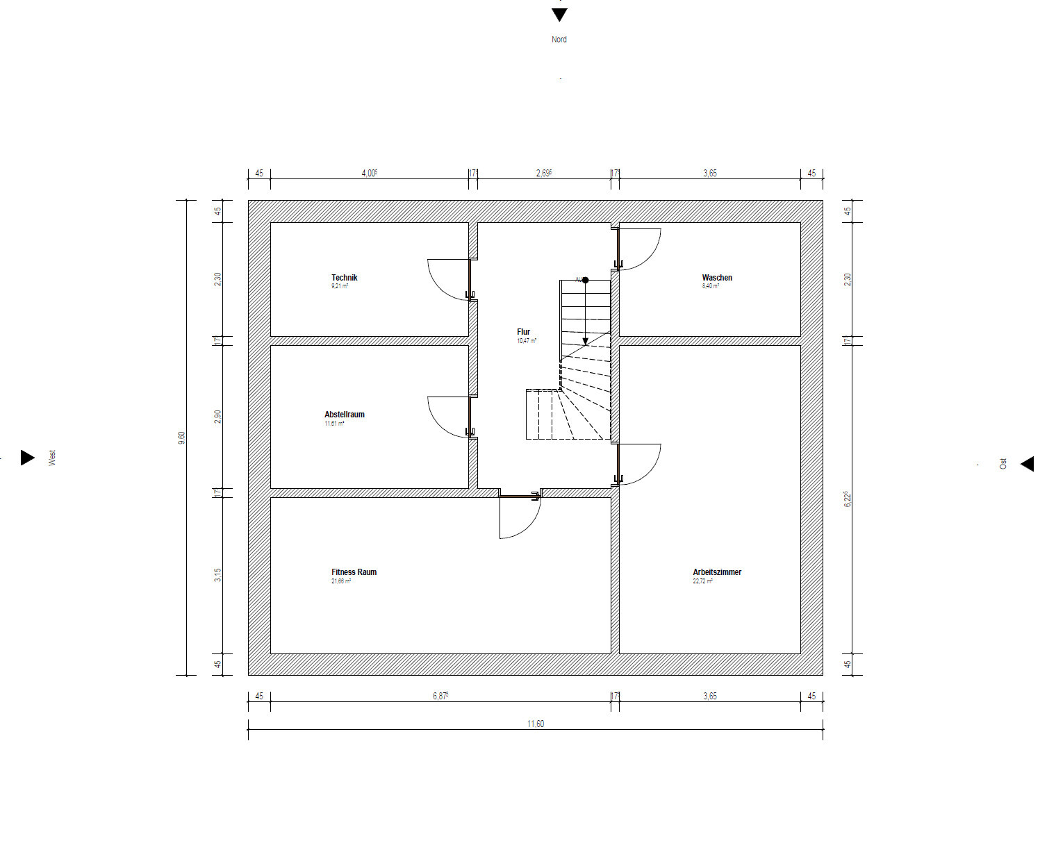

Fenster im Keller sind noch nicht eingezeichnet. Aber natürlich vorgesehen.
Hätte gerne einfach mal ein paar Meinungen dazu gehört. Da wir noch komplett unerfahren im Bereich Bauen sind.
Lenschke
Hallo LukeLuu,
für den ersten Aufschlag finde ich den Grundriss nicht so schlecht. Natürlich gibt es dennoch einige Punkte, an denen man ansetzen kann.
zum einen scheinen die eingezeichneten Möbel etwas klein. So auch der Tisch. das führt mich auch zu der größten Kröte (aus meiner Sicht): Das Wohn-Esszimmer. Ein Kamin ist ja schön und gut. Aber in dieser Lage verhindert er, dass ihr einen großen Tisch aufstellen könnt. Was, wenn ihr mal eine große Tafel braucht? Gleichzeitig ist das Wohnzimmer in eine Ecke gequetscht. Hier gibt es viele die sagen, dass die Raumtiefe mindestens 4 Meter betragen soll. Wir werden da selbst knapp drunter liegen, aber bei euch finde ich es auch von den Laufwegen arg eng. Und bei aller Enge hat man gleichzeitig rechts im Wohnzimmer eine Ecke, die überhaupt keinen Nutzen zu haben scheint? Nach den qm sind ja 33qm für den Raum ausreichend - aber mindestens fünf davon stehen einfach leer. Das wird auch keine Großzügigkeit erwecken.
ebenfalls eng: die Ankleide mit 2m Rohbaumaß. Rechne mal mit 60cm Schranktiefe - das wird sehr beklemmend sich dazwischen anzuziehen.

Find ich ganz gut mit paar Macken:
1. soll das der Kamin sein im EG? Dann mal bitte den Schornstein bis ins Dach zeichnen. Das dürfte Probleme geben. Zudem setzt man die Esse möglichst nicht an die Traufseite des Daches.

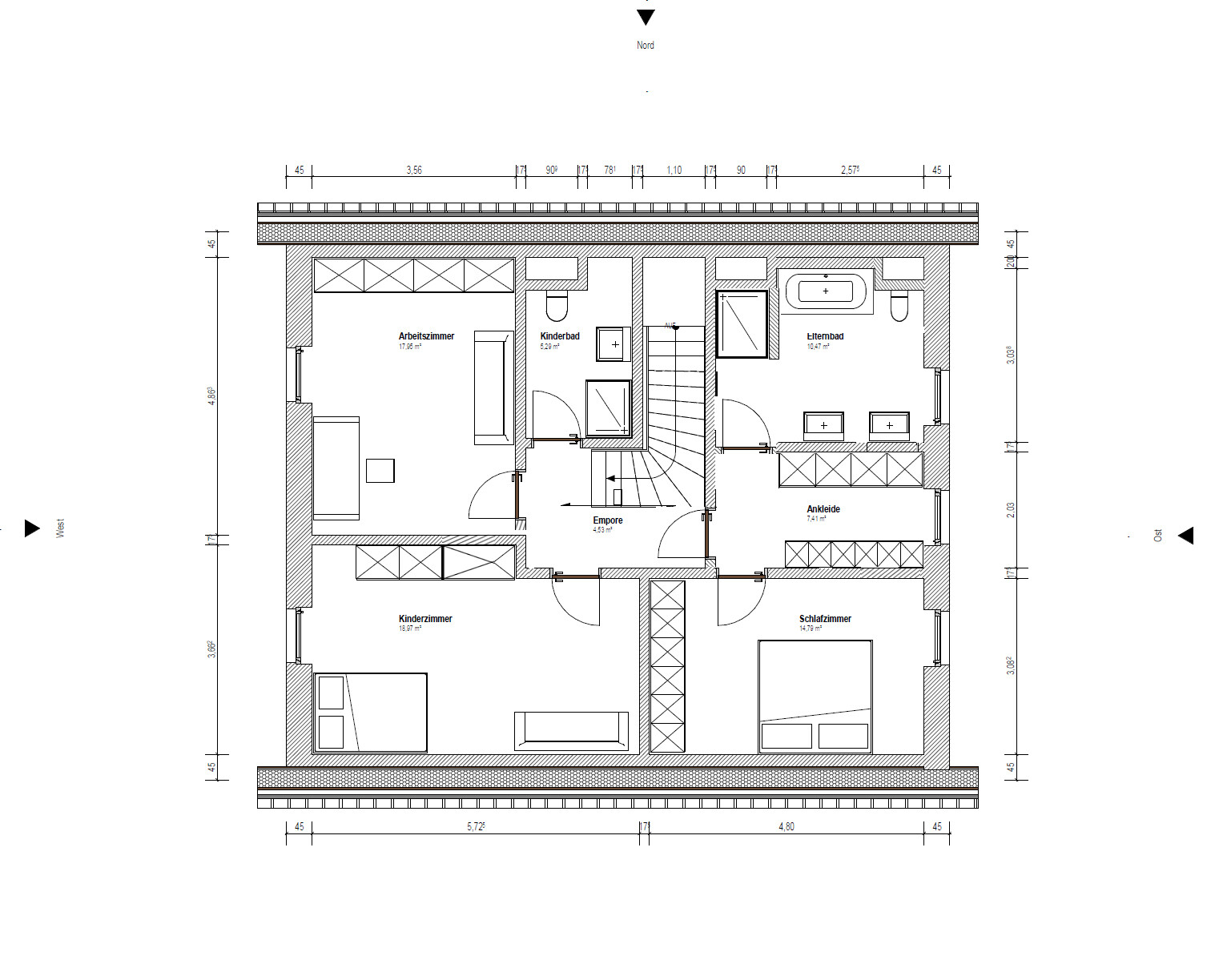

3. abgehende Türen von der Ankleide ins Schlafzimmer und Bad mal nach vorn holen (so dass man nicht erst durch die Ankleide durch rennen muss). Das dürfte die Situation etwas entspannen. Dazu die Eingangs-Tür in den Elternbereich anders herum anschlagen lassen. Fenster in der Ankleide muss evtl. etwas schmaler. (ich hoffe, das kam rüber. )

5. große Kellerräume würde ich mit Lichtschächten planen.
Die Möbel sollten alle eigentlich Originalmaß haben. Der Tisch ist 170x90. Aber ja verstehe was du meinst. Evlt den Kamin in die Mitte versetzen.
Die Breite der Wohnecke ist 3,65. Das sofa hat ca. 2,50 Breite und 3,50 Länge. Habe mich da an unsere aktuellen Gegebenheiten orientiert.
Dort hatte ich einen Sessel vorgesehen. Und wenn mal ein Baby da sein sollte, könnte dann ein Laufstall oder ähnliches dort stehen.
Okay, soweit hatte ich noch nicht gedacht. Evtl. dann den Kamin in die Mitte des Raumes setzen.
Ja, verstehe ich auch. Aber dann wirds im Bad sehr eng. Wie baut man dann am besten die Dusche? Da dann das Fenster in den Weg kommen könnte.
Ja ist, wie oben schon erwähnt, nicht eingezeichnet worden, aber natürlich vorgesehen.
Mein Standard unter der Dachschräge ist der:
Kommt auch exakt hin mit den Maßen:
100Dusche + 175 Wanne + 90 WC = 365cm.
Sind alle 1m Breit.
Das is nichts. Am besten verdoppeln bzw. maximieren. Kniestock & Dachschräge unbekannt - daher keine konkreten Tipps möglich.
Wie meinst du das im EG?
Beim Giebel von Satteldächern ist Symmetrie schon nicht schlecht. Oder wenigstens irgend eine andere ästhetische Anordnung passend zum OG.
Die Abflüsse der Toiletten funktioniert überhaupt nicht. Wo sind die Schächte im EG? Zeichnet man sie nach, sind sie vor der Eingangstür und Garderobe.
Ich würde definitiv den Essbereich größer planen.
