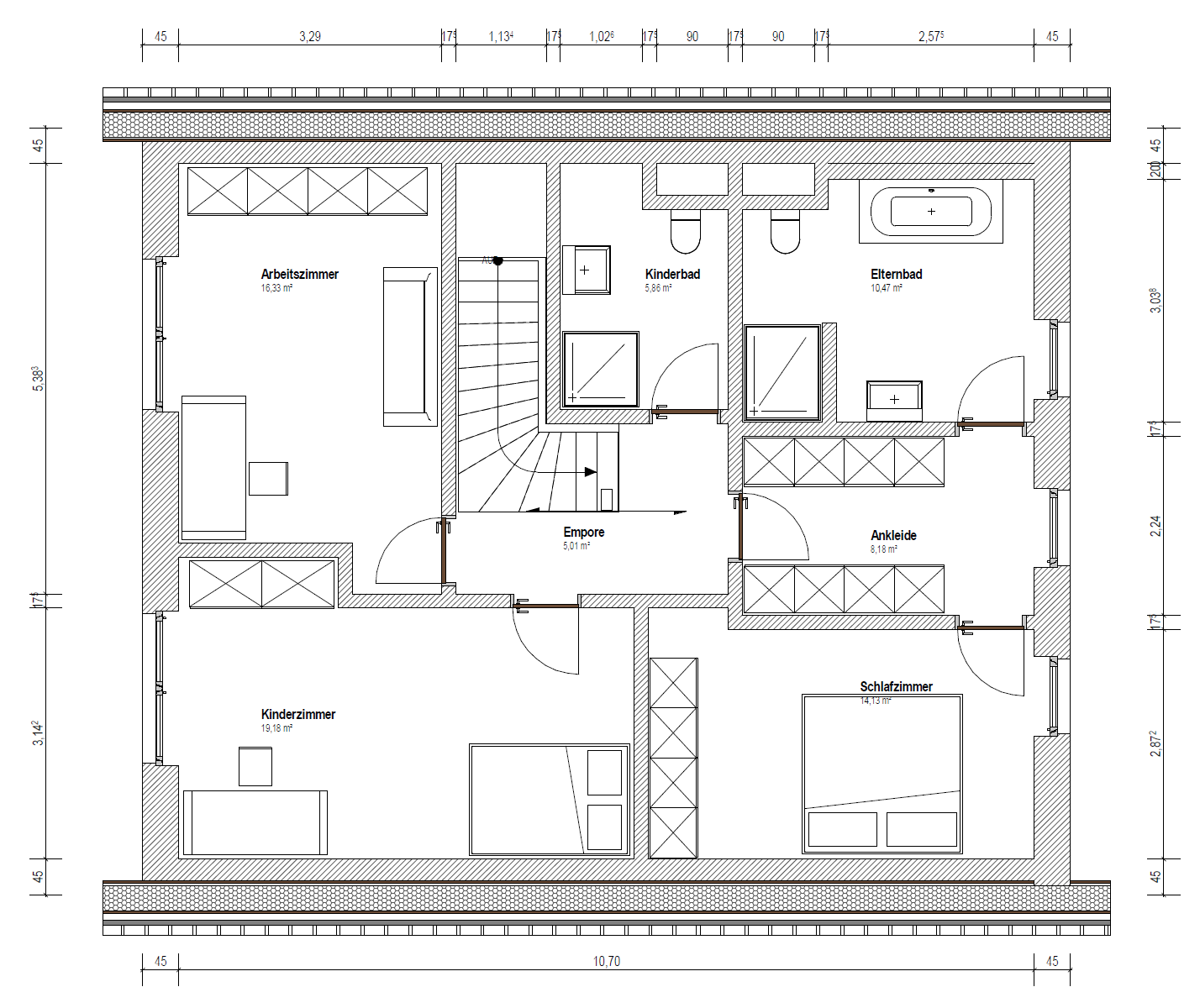

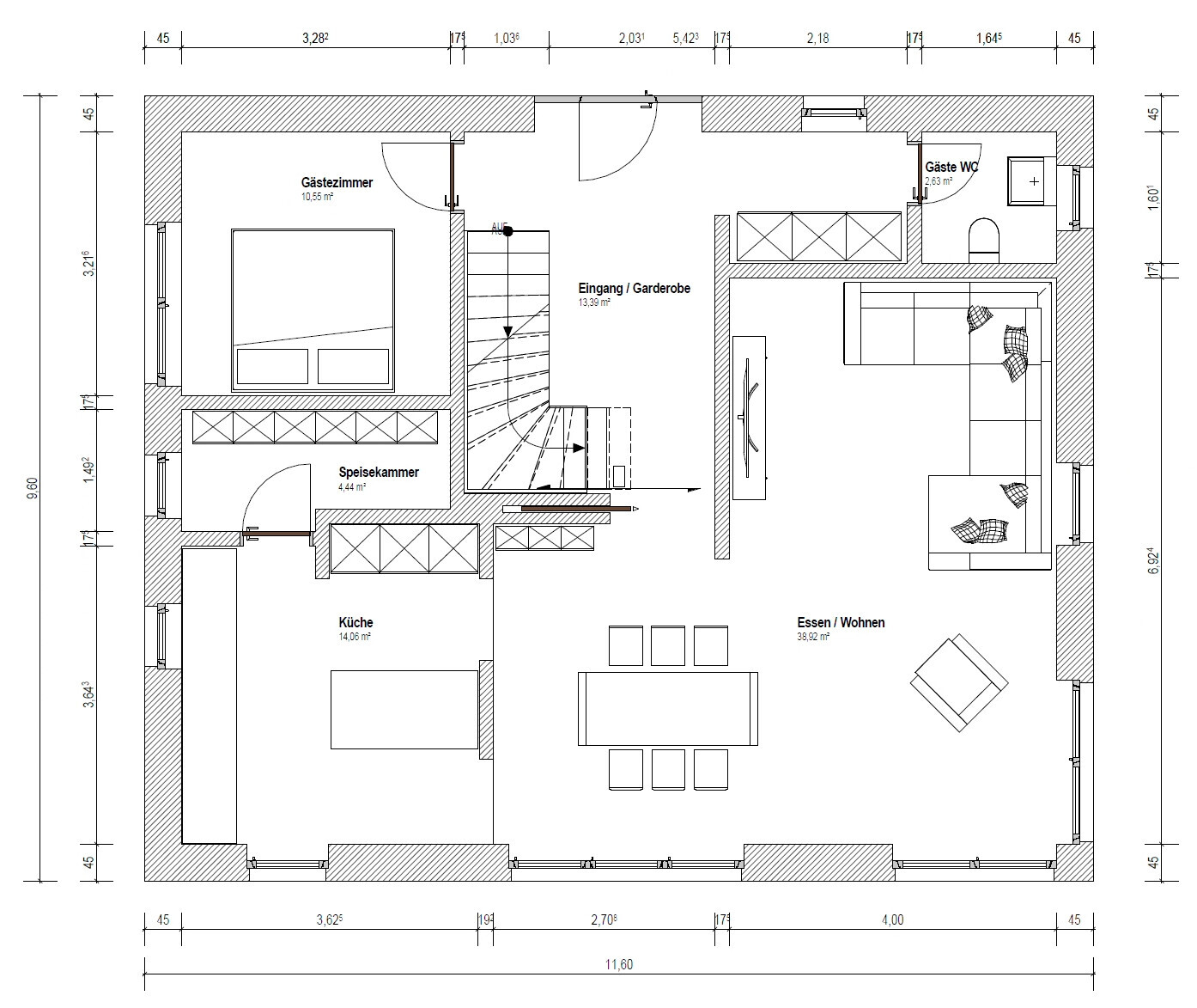

Habe mal etwas eure Vorschläge berücksichtigt.
Dadurch muss die Treppe umgestellt werden und im OG Ergibt sich dann auch ein neues Bild.
Was sagt ihr dazu ?
PS: Der Grundriss des OG ist so fast 1:1 im Viebrockhaus Katalog als Variante enthalten.
Grundriss: Offenes Erdgeschoss mit Küche, Essen/Wohnen, Gästezimmer, Speisekammer, Eingang, Gäste-WC.
Grundriss Obergeschoss: Arbeitszimmer, Kinderzimmer, Schlafzimmer, Ankleide, Elternbad, Empore.
