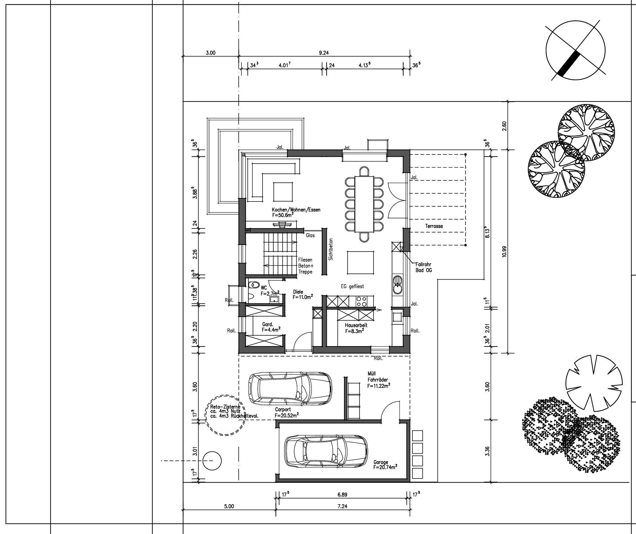

nachdem ich bereits lange hier mitlesen darf, wird unser eigenes Projekt nun konkreter. Wir haben ein Grundstück zugesichert und mit verschiedenen GU/GÜ und einem Architekten gesprochen.
Der Architektenentwurf gefällt meiner Frau und mir bisher am besten. Es handelt sich noch um eine Entwurfsplanung, die uns aber schon sehr "passend" erscheint.
Daher würde ich mich über Feedback freuen. Welche Knackpunkte sehen wir nicht? Was kann klüger gelöst werden?
Ich hoffe alles benötigte ist dabei. Falls nicht liefere ich gerne nach.

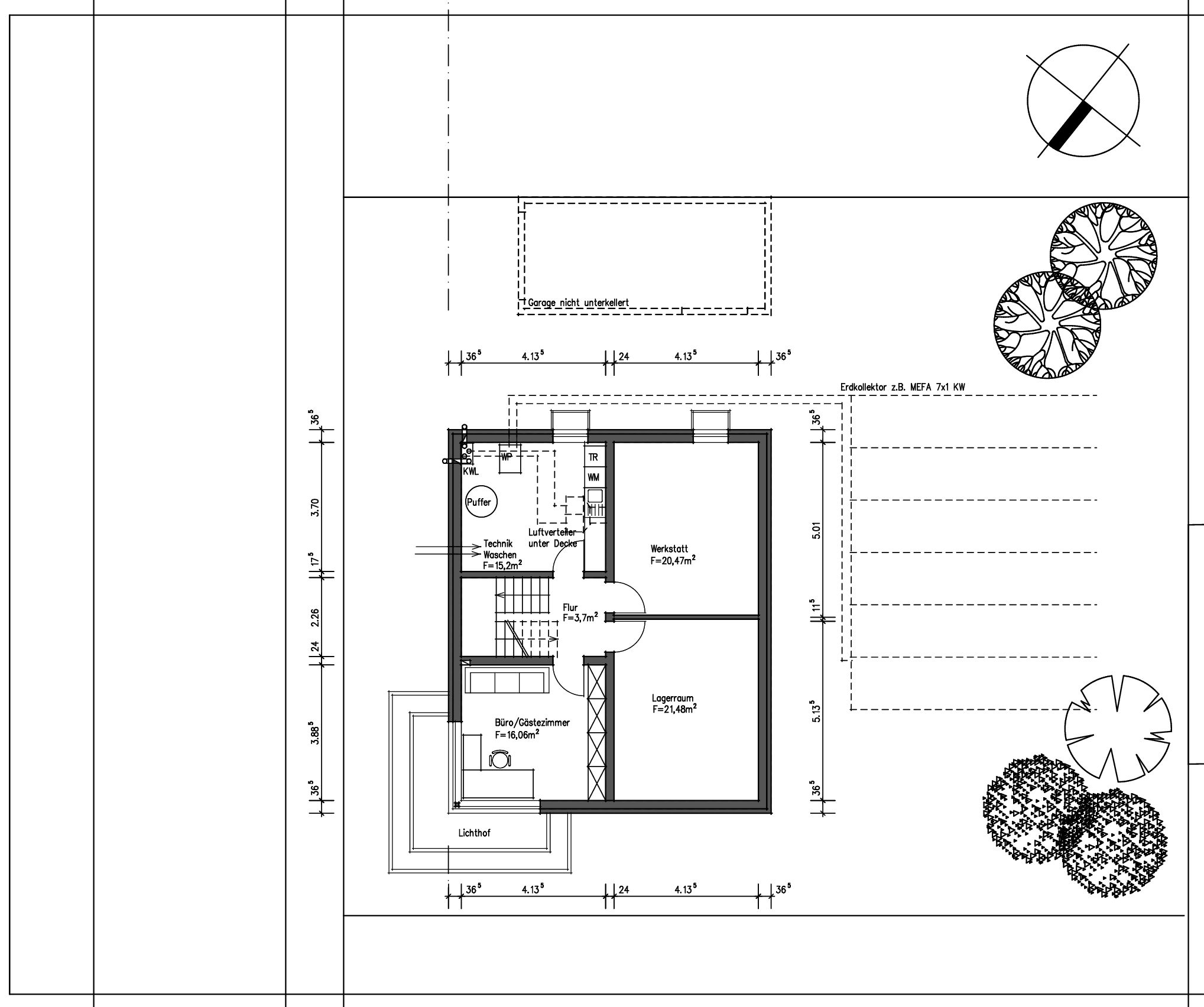

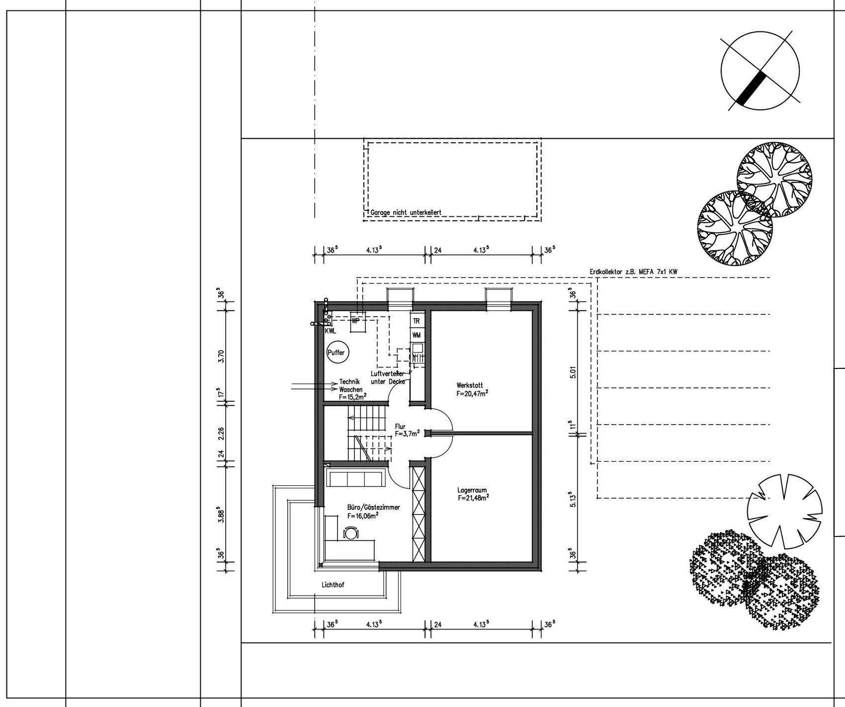

Der Keller ist leider noch die alte Version, dieser ist nun auch gespiegelt, die Lichtschächte sind leicht verändert. Das ist aber am EG Plan zu sehen.
Freue mich sehr über euer Feedback!
Vielen Dank! mini

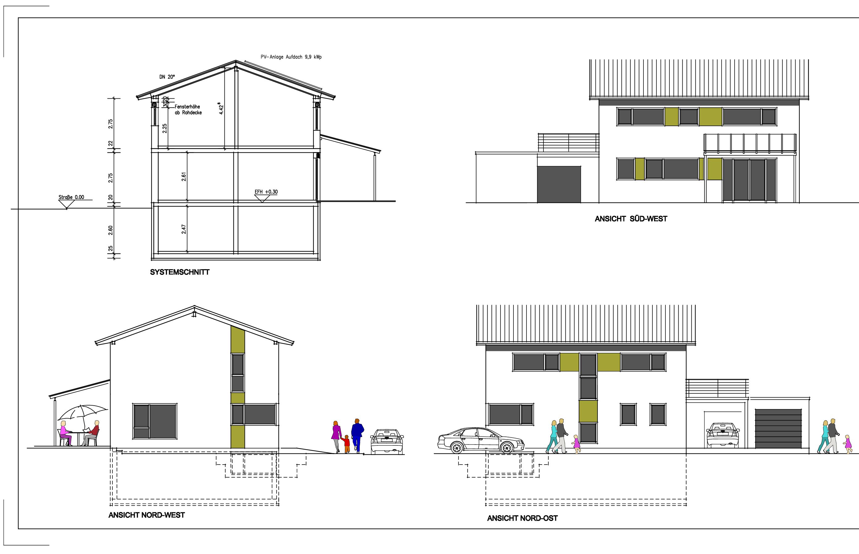

Gibt es im Grundriss Optimierungen die wir übersehen?
Genug Fenster/Licht allgemein?
Technische Architekturzeichnung eines Hauses mit System-Schnitt und Ansichten Nord-West/Nord-Ost

Am Entwurf gefällt mir Vieles wie beispielsweise die versetzte Garagen-Carport-Terrassenkombination oder die klare OG Aufteilung.
Der Hausarbeitsraum ist etwas eng. Das Bügelbrett wird vermutlich öfter im Wohnbereich aufgestellt werden. Die Küche scheint im Verhältnis zum Essbereich recht klein. Bei derart wenig Übernachtungsgästen würde ich eine Not-Schlafstätte im Keller einrichten oder Gasthof und Taxi spendieren, statt einen Raum zu bauen. Der Platz ist effektiver für „Hausarbeit“ und Küche nutzbar.
Wugler1978

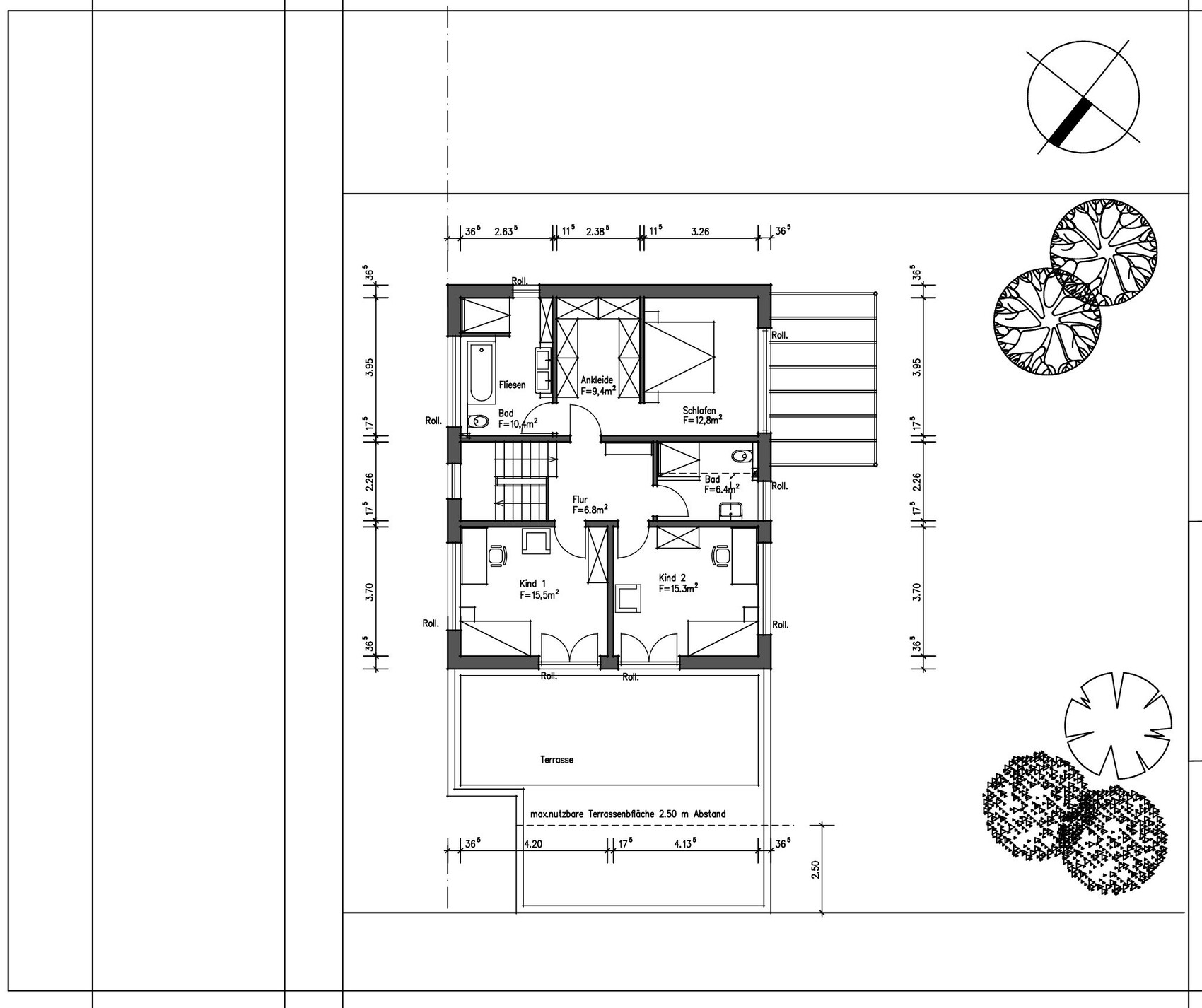

Mir gefällt der Grundriss auch gut. Einzig das Wohnzimmer wäre mir in der Tiefe mit 3,88 zu klein. Besonders im Vergleich zur Größe des Hauses.
Die Ausrichtung der Zimmer im OG finde ich nicht optimal. Wenn ich das richtig sehe ist ein Kinderzimmer NO/N und eines an der Westseite. Besonders ersteres sieht nie die Sonne. Das würde ich ändern.
Altai
Masterbad direkt über dem Wohnzimmer? Schon aus dem Grund würde sich, so das mit den Himmelsrichtungen stimmt, ein "Spiegeln" des OG anbieten.
mini_g!
Hallo hampshire, vielen Dank für das Feedback! Ja, zum Bügeln wird es wohl nicht reichen. Aber z. B. schmutziges Geschirr wegräumen wenn Besuch da ist und vorbereiten / lagern.
Büro im Keller ist gleichzeitig das Gästezimmer. Welchen Raum würdest Du streichen wollen?
Auch Dir vielen Dank Wugler1978! Ich habe auch die Sorge, dass es später nicht so grosszügig wirkt wie wir uns das vorstellen. Leider ist die Hausbreite mit dem Grundstück schon maximal ausgenutzt. Ansonsten müssten wir Garage/Carport ändern.
Hast Du eine Idee wie das gelöst werden könnte?
Die 1. Version war gespiegelt. Dann war aber Garage/Carport im Süden und damit zu wenig Licht im EG. Außerdem dachten wir die Kinder können so im Sommer Abends noch Licht auf der eigenen Terrasse haben. Bei anderer Ausrichtung hätte das Haus m. E. relativ früh verschattet.
Würdest Du die Ausrichtung anders doch besser finden?
Danke! mini
