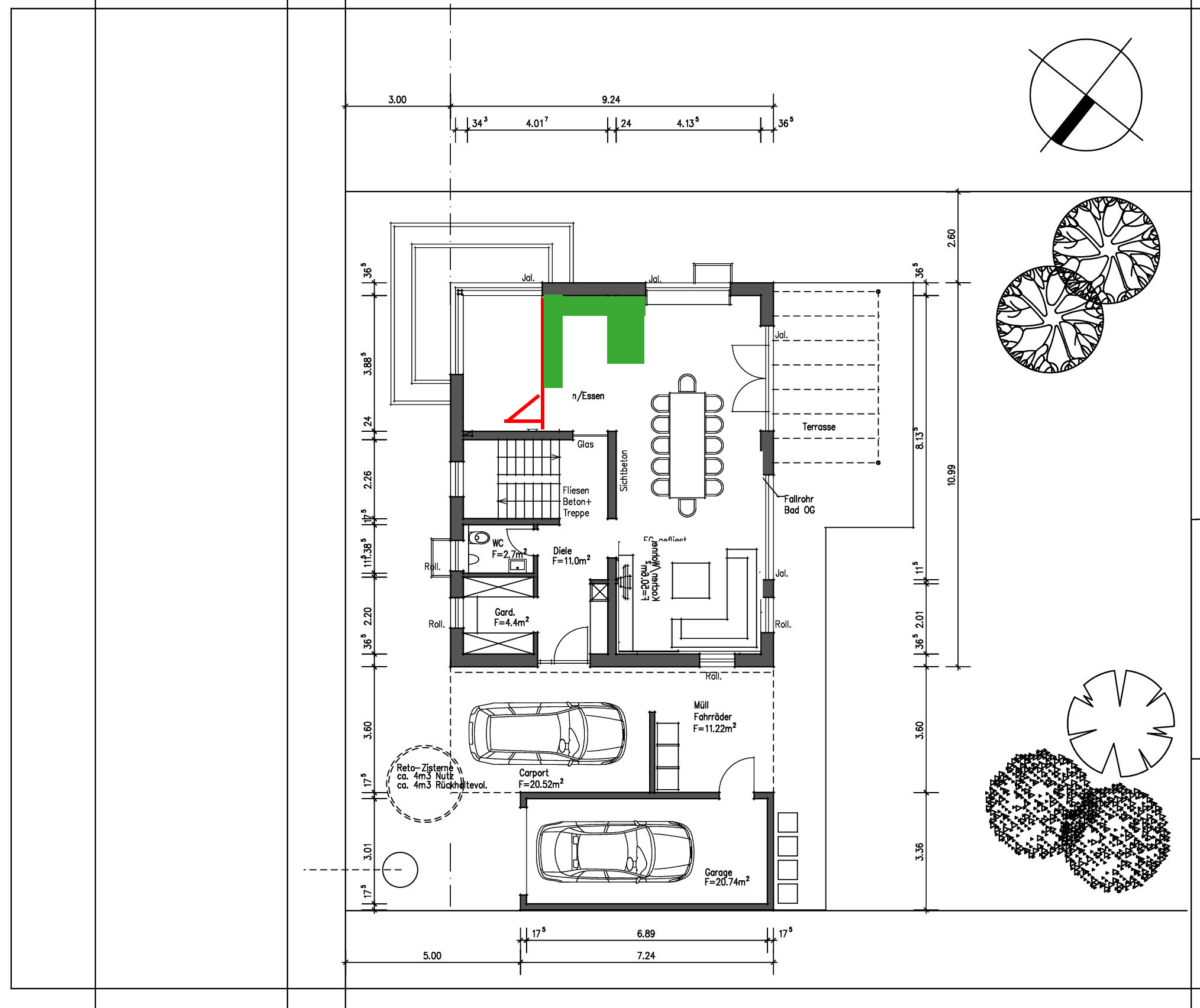

Wir haben da eben nochmals gegrübelt. Wir sehen nicht die Möglichkeit das zu realisieren. Die Treppe ist wgn. Obergeschoss quasi fix. Und eines ist uns wichtig, wir möchten die Garderobe so positionieren, dass der Zugang zum Gäste-WC nicht durch den "Schmutzbereich" führt. Ich fürchte wir bleiben beim "L".
Grundriss Erdgeschoss mit Essbereich (grün-markiert), Küche, Treppe, Terrasse, Carport und Garage.
Nee, das würde ich in keinem Fall machen. Ich finde das L ausgesprochen gelungen, der Chill-Bereich liegt ruhig.
Ich würde allerdings überlegen, was soll im Hauswirtschaftsraum tatsächlich passieren? Und evtl. die Eingangstür weiter nach planrechts schieben, dann können Garderobe und WC tiefer werden und den Eingang zum Hauswirtschaftsraum vom Flur aus machen.
Und, dann würde ich noch versuchen, dass die Abwasser vom Kinderbad mehr in der Decke verzogen werden können und ein Schacht eher Richtung Hauswirtschaftsraum entsteht und nicht so mitten im Bereich zwischen Kochen und Essen.
Die Anregungen fürs Schlafzimmer würde ich auch aufnehmen. Ich finde einen Kopfteil direkt neben dem Durchgangsbereich zur Ankleide immer äußerst unangenehm.
Bin echt verblüfft, das die meisten die Wohnräume nicht lieber an der sonnigen Gartenseite sehen, sondern dem Hauswirtschaftsraum ein Stück vom Schokoplätzchen geben. Käme für mich nicht in Frage. Aber ok. Ich würde wenigstens die Terrasse mehr in die Gartenmitte verschieben, damit man nicht so am nah am Nachbar-Zaun sitzt.
Na ja, der Wohnraum bekommt Ost-/Süd/Westsonne .. aber Westsonne nur zum Gucken. Die Frage ist ja immer, wann nutzt man das Sofa? Abends zum TV-Gucken? Für Besucher? Meine Besucher sitzen in aller Regel am Tisch, man isst etwas zusammen, man spielt zusammen usw.

- Bad OG: würde ich Dusche und Toi tauschen, auch das lange Fenster entsprechend ziehen. Vorteil: Toi etwas versteckt, aber mit Blick nach draußen.
Das schauen wir uns an, Danke!
- Mir wären die Zugänge zur Terrasse zu wenig.
Auch meine Sorge. Es sind drei Meter, was mir wenig erscheint. 3,50 m sollten mit der L-Anordnung gehen, für mehr wäre Katjas Vorschlag sinnvoll.
Du hast recht, diese Variante ist möglich. Auch die Argumentation ist schlüssig. Entwässerung sollte wgn. darüberliegendem Bad auch möglich sein.
Wir überlegen das, haben aber grad irgendwie Schwierigkeiten uns von der alten Anordnung zu lösen. Wir müssen morgen nochmals ein Update für den Architekten zusammenfassen, vielleicht fällt dann der Groschen.
Es ist schon richtig, die Gartenseite könnte mehr genutzt werden. Autos auf der Strasse würden zumindest theoretisch ins Wohnzimmer leuchten. Da hat Katja einen Punkt.
Primär Vorräte und Getränke für den laufenden Betrieb, der Rest ist im Keller. Staubsauger und Putzutensilien, Küchengeräte die nicht regelmässig gebraucht werden. Papiermüll und Leergut. Etwas Arbeitsfläche zum vorbereiten oder wegstellen von schmutzigem Geschirr. Eine einfache Metallspüle als Ausguss und zum vielleicht mal Schuhe putzen?
Wäsche kommt definitiv in den Keller.
Der Raum soll schon direkt von der Küche zugänglich bleiben. Sonst würde auch eine kleinere Abstellkammer reichen.
Werden wir nachfragen, vielleicht geht das noch.
Hier sehe ich kein Problem. Richtung Durchgang wäre meine Seite, schlafe aktuell mit dem Kopf neben der Türe und das ist OK.
Der Platz wäre aber ausreichend das Bett noch zu drehen.
Da haben wir uns überschnitten . Hätte auch gesagt, Besuch sitzt zumeist am Ess-/Familientisch. Sofa eher selten.
