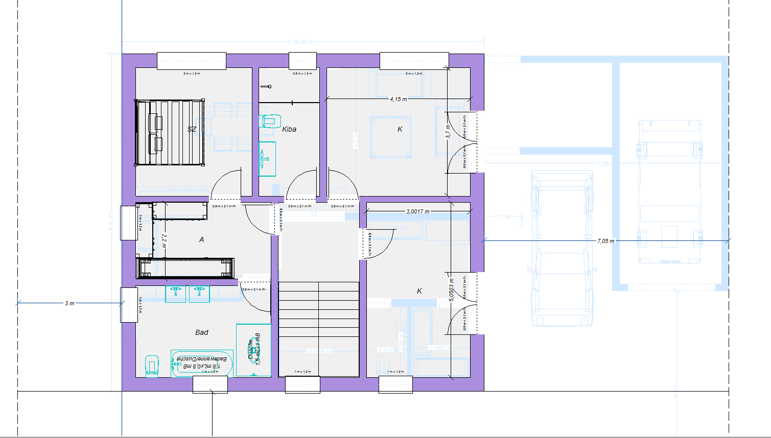

Der Platz wäre aber ausreichend das Bett noch zu drehen.
zum Schlafzimmer: Du schreibst ok...
Vorteile bei Veränderung:
- ihr habt keine heiße Südsonne im Raum , sondern erleuchtende Ostsonne
- Ihr schaut beim Eintreten AUF das Bett und nicht daneben. Das ist der Schokoladenanblick eines Schlafzimmer!
- Du schläfst nicht ok, Du schläfst prima!
Wegen Schlafzimmer und Ost- statt Südfenster sowie der Bettaufstellung unterschreibe ich noch mal ausdrücklich bei Yvonne.

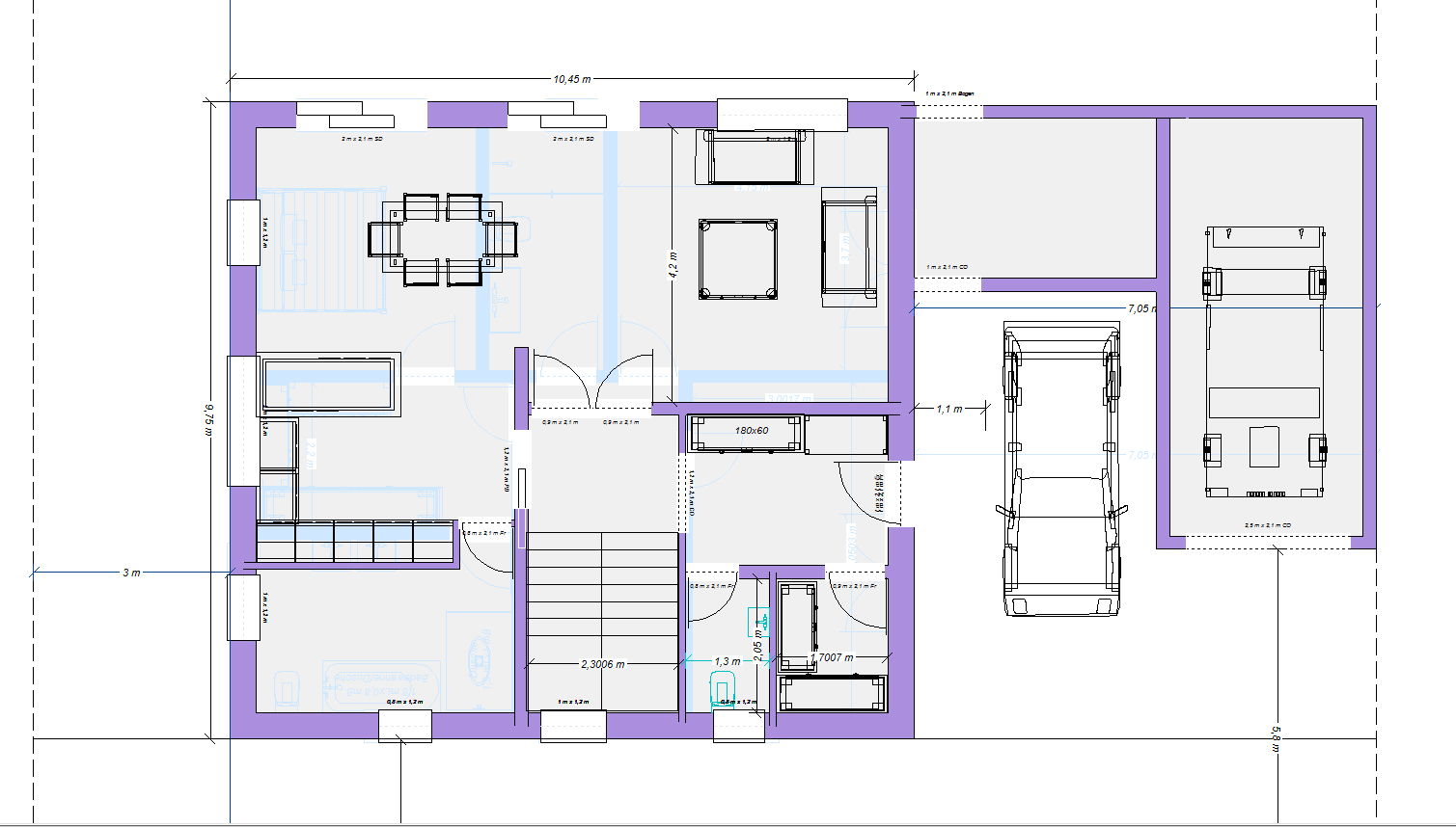

Ich würde die Hausmaße noch etwas verschieben auf 1045x975 damit der Treppenbereich und die WZ-Tiefe etwas gefälliger wird. Außerdem zählt beim Platz neben dem Auto vor der Haustür jeder Zentimeter (m.E. ist das ne Kröte, die ich nur schlucken würde, wenn üblicherweise nur 1 Auto auf dem Grundstück parkt).
Grundriss eines Hauses mit Wohnzimmer, Küche, Essbereich, Bad, Flur, Treppe und Garage (mit Auto).
Grundrissplan eines Hauses mit Küche, Bad, Schlafzimmer und Garage, farblich markierte Wände.
Ob man bei dieser Hausgröße tatsächlich ein Kinderbad plant, da bin ich zwiegespalten. Einerseits liegt es so oder so über dem WZ und man müsste die Entsorgung gut planen. Andererseits ist unten keine Dusche mehr drin, bei dieser Aufteilung.

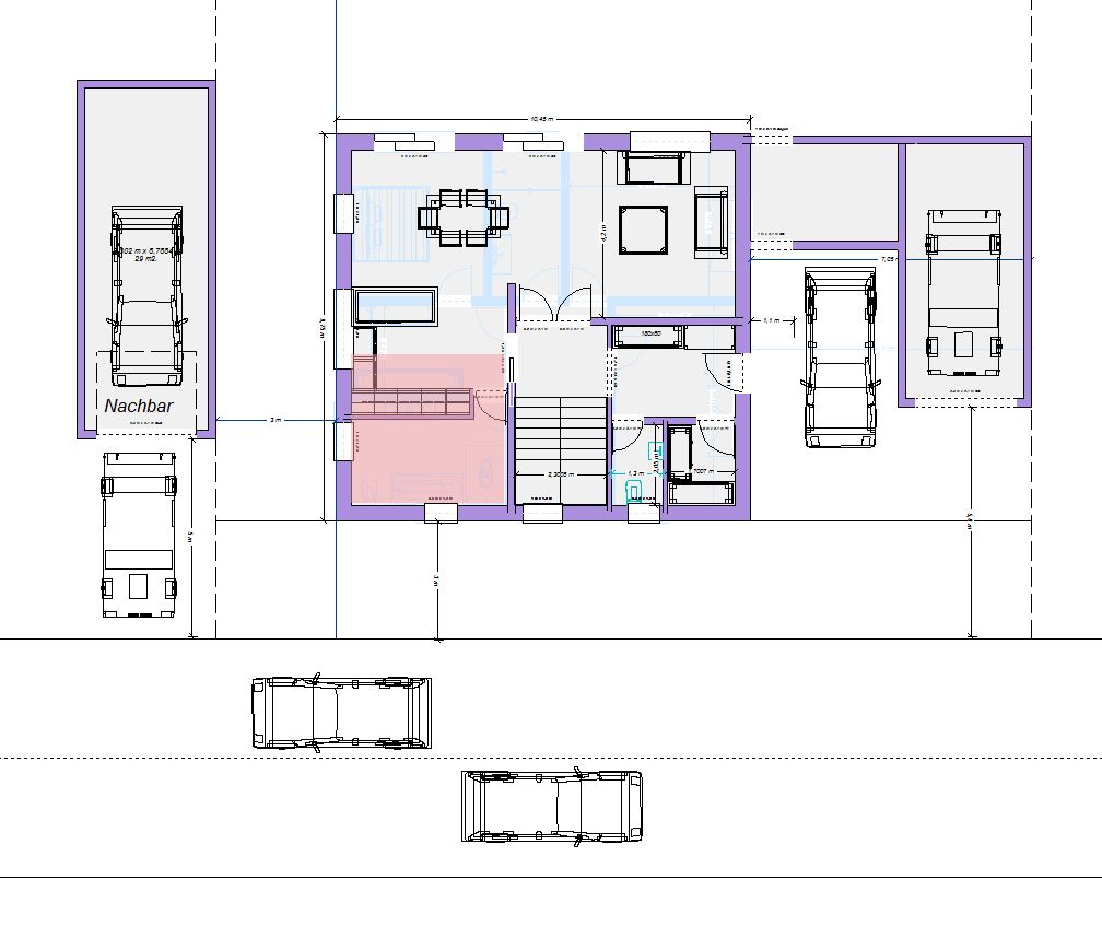

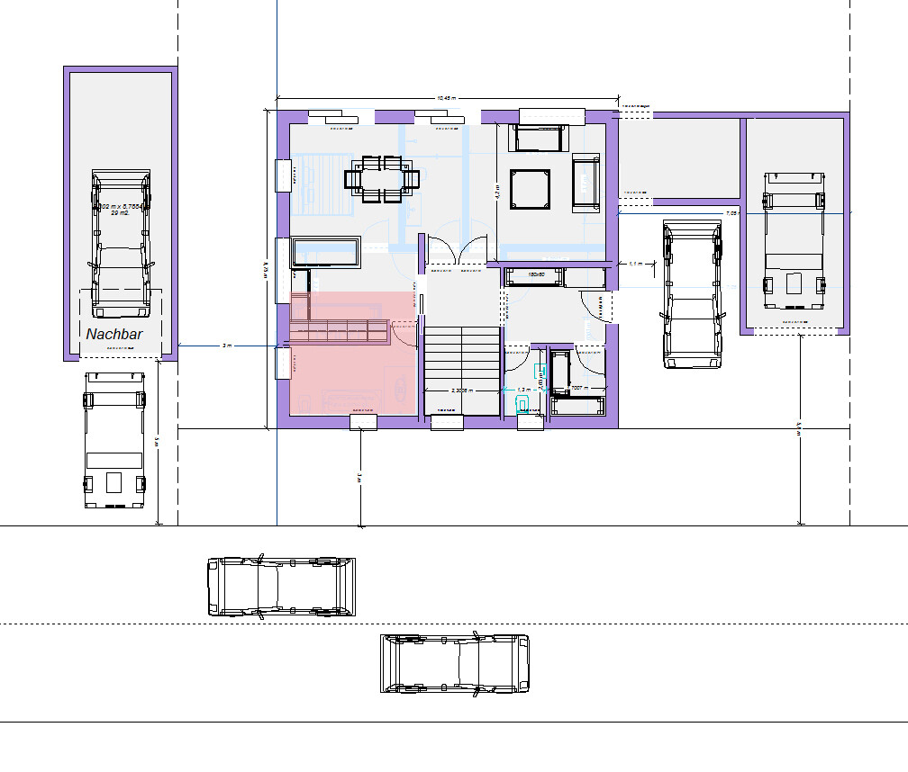

Ich habe das Gefühl, dass die Größe des Grundstücks bei der L-Wohnraum-Diskussion überschätzt wird oder einigen einfach die Übersicht fehlt. Die Ach so ruhige und kuschlige Lage im hinteren L relativiert sich m.E. komplett, wenn man mal die Draufsicht inkl. der zu erwartetenden Randbebauung des Nachbarn dazu einzeichnet.
Ich hab mal meine Skizze genommen und das WZ mit rosa simuliert:
Grundriss eines Hauses mit Wohnzimmer, Essbereich, Küche, Treppe und Garagen samt Fahrzeugen.
Wenn man sich jetzt noch die geplanten Eckfenster aus #1 dazu denkt, wird es noch absurder. Wir schön kommt einem dann doch die Lage am Garten vor, oder?
