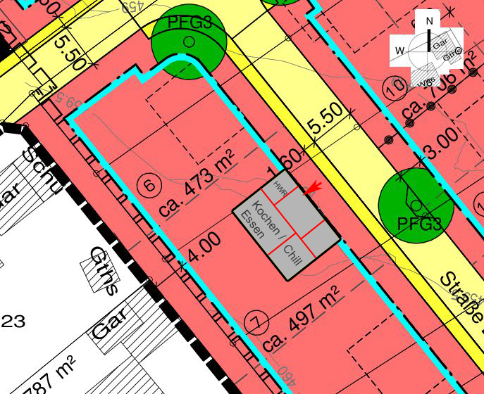

Ist denn absichtlich das L für die Wohnräume gewählt? Ich sehe bei diesem Grundstück keinen Grund, die Wohnräume nicht komplett an die Gartenseite zu legen. Chillraum kann ja abgetrennt werden. Eingang eher über die Nordseite.
Das L hat sich aus den Räumen ergeben, war unsererseits nicht vorgegeben. Wie würdest Du das anders anordnen? Küche und Wohnzimmer tauschen?
Eingang ist aktuell im Norden, der Plan ist nicht genordet, aber mit Nordpfeil.
Nur ganz auf die Schnelle, hab gerade wenig Zeit:
Grundrissplan eines Grundstücks mit farbigen Parzellen, Küche/Essen, ca. 473 m2, Nordpfeil.
Grundstücksgrenzen sind doch die gestrichelten Linien, richtig?
Terrasse zentral im Garten. Garage in den Nord-Westen.
Oder hab ich hier die Firstrichtung verdreht? Ist ja fast 45° zwischen den Stühlen....
mini_g!
Nein, alles richtig!
Die 1. Variante war mit Eingang vorn. Ich wollte aber unbedingt eine "ordentliche" Überdachung, uns beiden kam der Eingang dann auch zu exponiert vor.
L-Anordnung war das aber auch schon. Hmm. Muss ich noch mal überlegen.
Grüsse! mini
