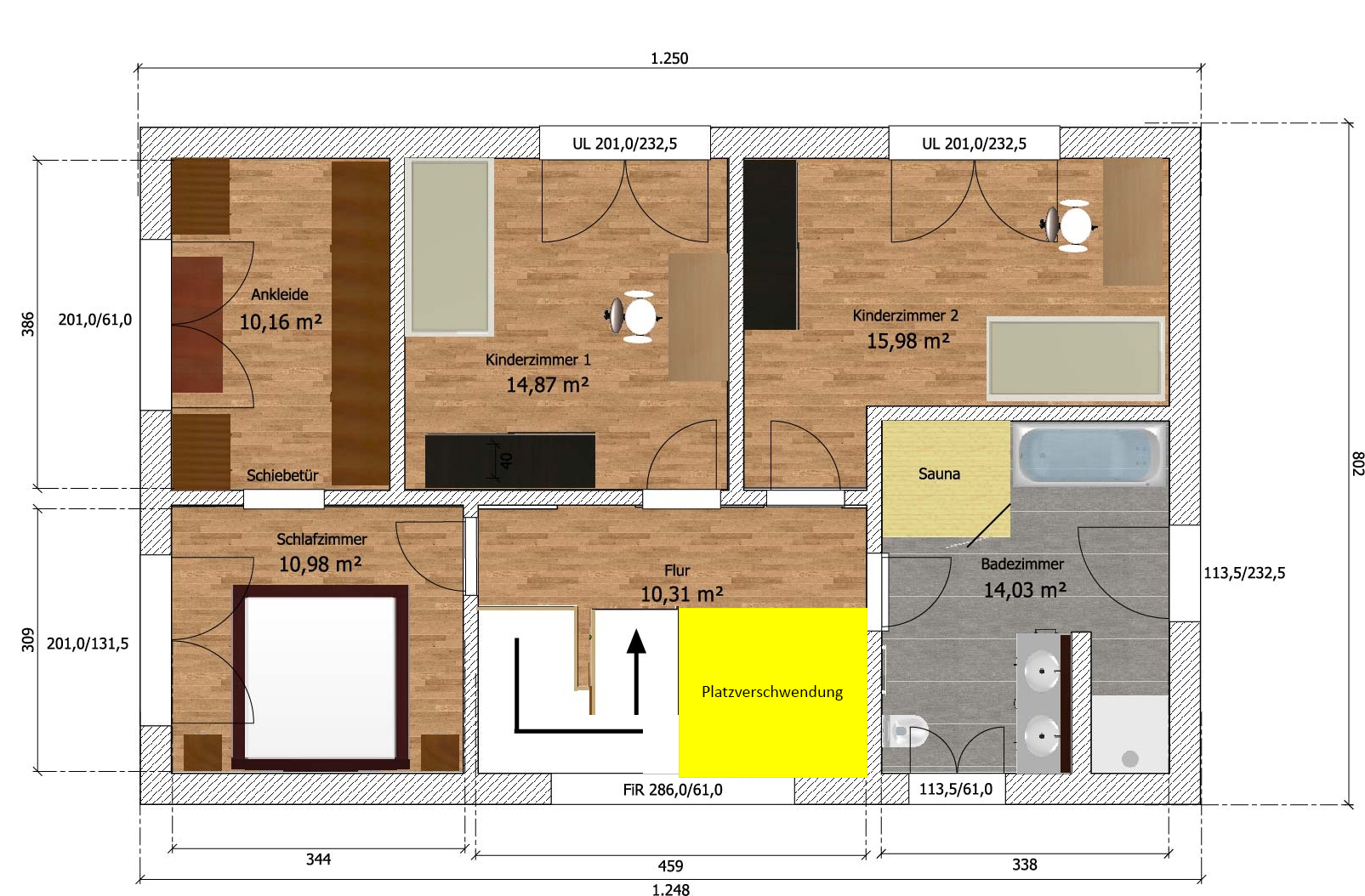

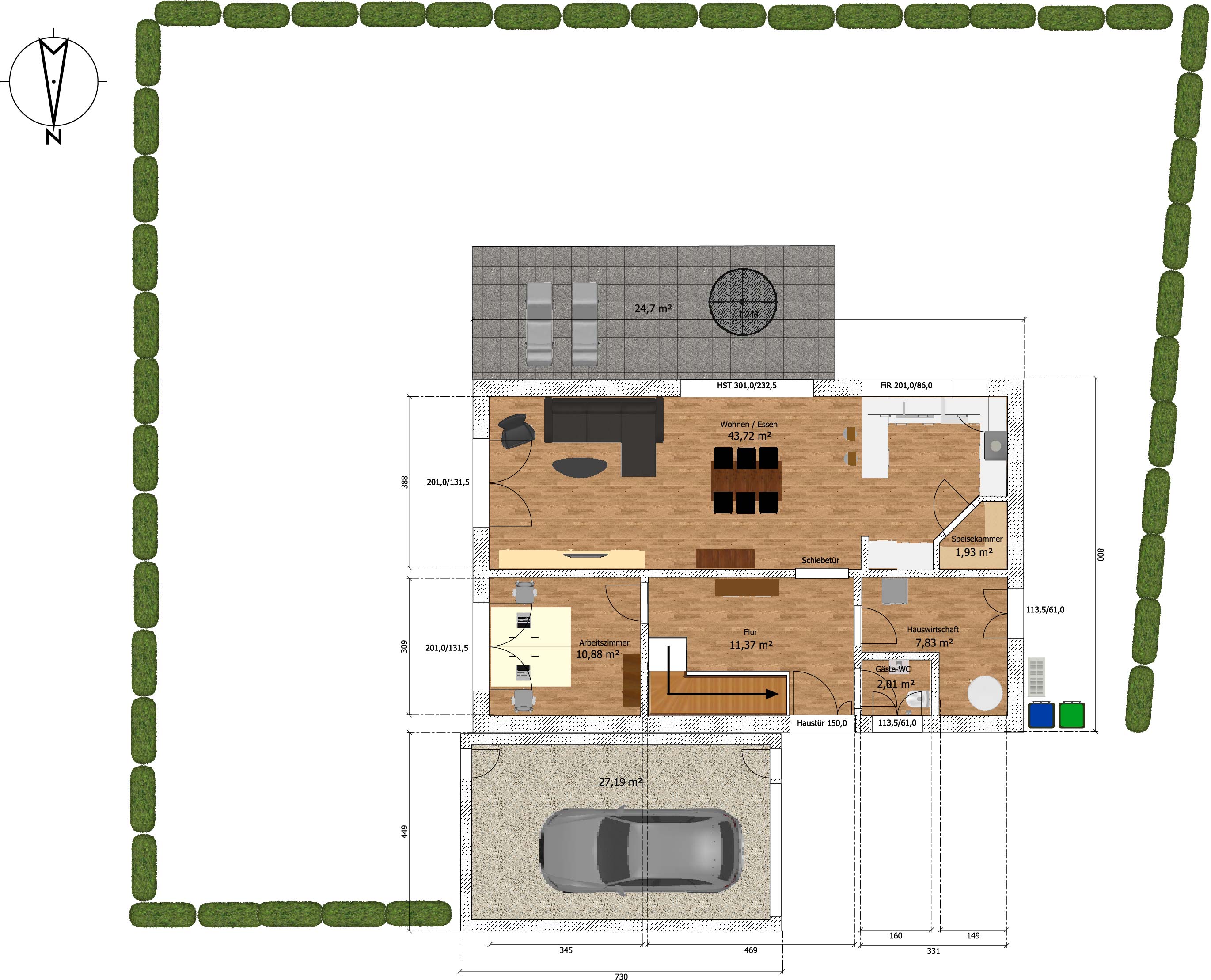

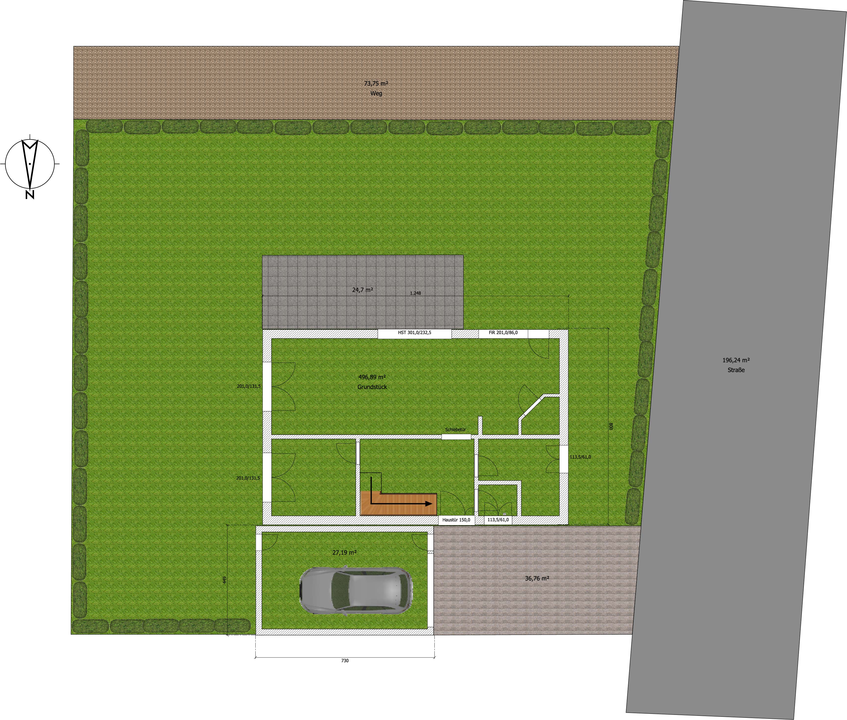

Grundstücksplan: Einfamilienhaus mit Hof, Parkfläche, grünem Garten, Weg oben, Straße rechts.
Grundriss eines Hauses mit Garage, Garten und Räumen Wohnen Küche Flur Arbeitszimmer Hauswirtschaft
Grundriss einer Wohnung mit Schlafzimmer, Ankleide, Flur, Bad, Sauna und zwei Kinderzimmer.

Der Entwurf sieht etwas nach der Fenstersymmetrie geplant aus. Das führt im EG zu einem sehr engen Büro mit in dieser Schreibtischanordnung wenig Platz zum sich setzen. Im OG führt es zu einem grossen Fenster in der Ankleide, die zudem eine Sackgasse vom Schlafzimmer ist (was blöd ist, wenn man nicht gleichzeitig aufsteht).
Ich würde versuchen Ankleide und Bad nach Norden und Kinderzimmer und Schlafzimmer nach Süden zu legen, den Eingang zum Schlafzimmer dann durch die Ankleide. Denkt mal von Innen nach außen und seht was mit den Fenstern passiert.
Ich würd definitiv den Garten nicht nach Norden ausrichten.

Und schwupp, mal kurz nachgelesen während des Schreibens, stimmt doch mal wieder die Ausrichtung nicht.
Wie mich das ankotzt.!!!
Mach mal richtig, bevor noch andere hier schreiben und wieder ein Thread ohne Mehrwert vorhanden ist, weil nachgelesen werden muss.
Und ja: Du kannst Deinen Beitrag nicht ändern.
P.s. Speis in nicht geplant, sondern in einem Raum zugefügt und hat den Flair der 50er.

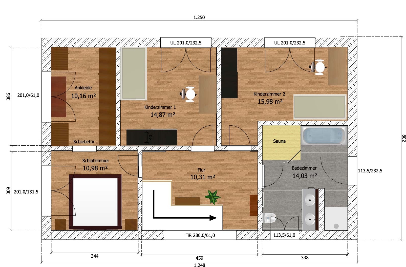

Ich find den Entwurf gar nicht so schlecht. Teilweise wird viel Platz verschwendet. Immer dran denken, Ihr bezahlt jeden Zentimeter sehr teuer.
Schaut zum Beispiel mal, was passiert, wenn Ihr die Treppenform ändert:
2D-Grundriss eines Hauses mit Schlafzimmern, Kinderzimmern, Fluren, Bad und Sauna
Ein Riesenbatzen Fläche ist übrig, ohne dass ich die Zimmer angetatscht habe.
Der Wohnbereich ist mit einer Rohbautiefe von 3,88m und einer Länge von über 11m ein einziger Schlauch. Da hätte selbst Joanna von Fixer Upper Probleme, Gemütlichkeit rein zu bekommen. Ankleide gefangen - wurde schon erwähnt. Kind 2 träumt nachts vermutlich auch von mehr Raumtiefe, anstatt von Elfen und Einhörnern.
Bei dieser Hausform und Ausrichtung bleibt eine große Gartenfläche im Osten (fast wörtlich) links liegen. Ist denn die Firstrichtung vom Bebauungsplan gesetzt oder habt Ihr Euch die selbst vorgegeben?
