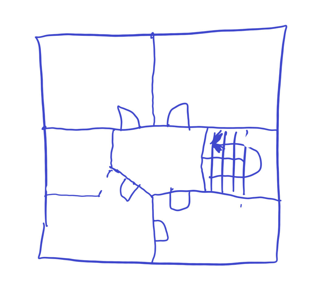

Mich würden im OG diese "komischen" Ecken im Flur stören, also die an der Schlafzimmer-Türe und die an der Treppe. Nur kurz gekritzelt, aber so fände ich es sinnvoller:

Ich hätte versucht den Eingang ins Schlafzimmer im 45 Grad winkel zu gestalten. Dann kannst du auch gleich nach links in den begehbaren Kleiderschrank abbiegen. Zudem würde ich eine Türe vom Schlafzimmer ins Bad einbauen. Wenn nachts mal eben auf Klo musst, hast n kürzeren Weg.

Die "Ecke" am Schlafzimmer/Ankleide wird auf jeden Fall bearbeitet, siehe einleitendes Kommentar oben, die "Ecke" am Kinderzimmer würde man wegbekommen indem man die Treppe verbreitert, oder?
Der Knick in der Wand im OG ist jetzt aber nicht ernst gemeint, oder?
Ich versteh nicht, wie man sowas dem Kunden mitgeben kann! Man, Ihr bezahlt da hunderttausende und der Planer schafft es nicht mal, die Wand ordentlich zu zeichnen. Das ist so - ich reg mich da leider total drüber auf - schlampig. Das muss man doch sehen, dass das Bad 2cm kleiner muss.

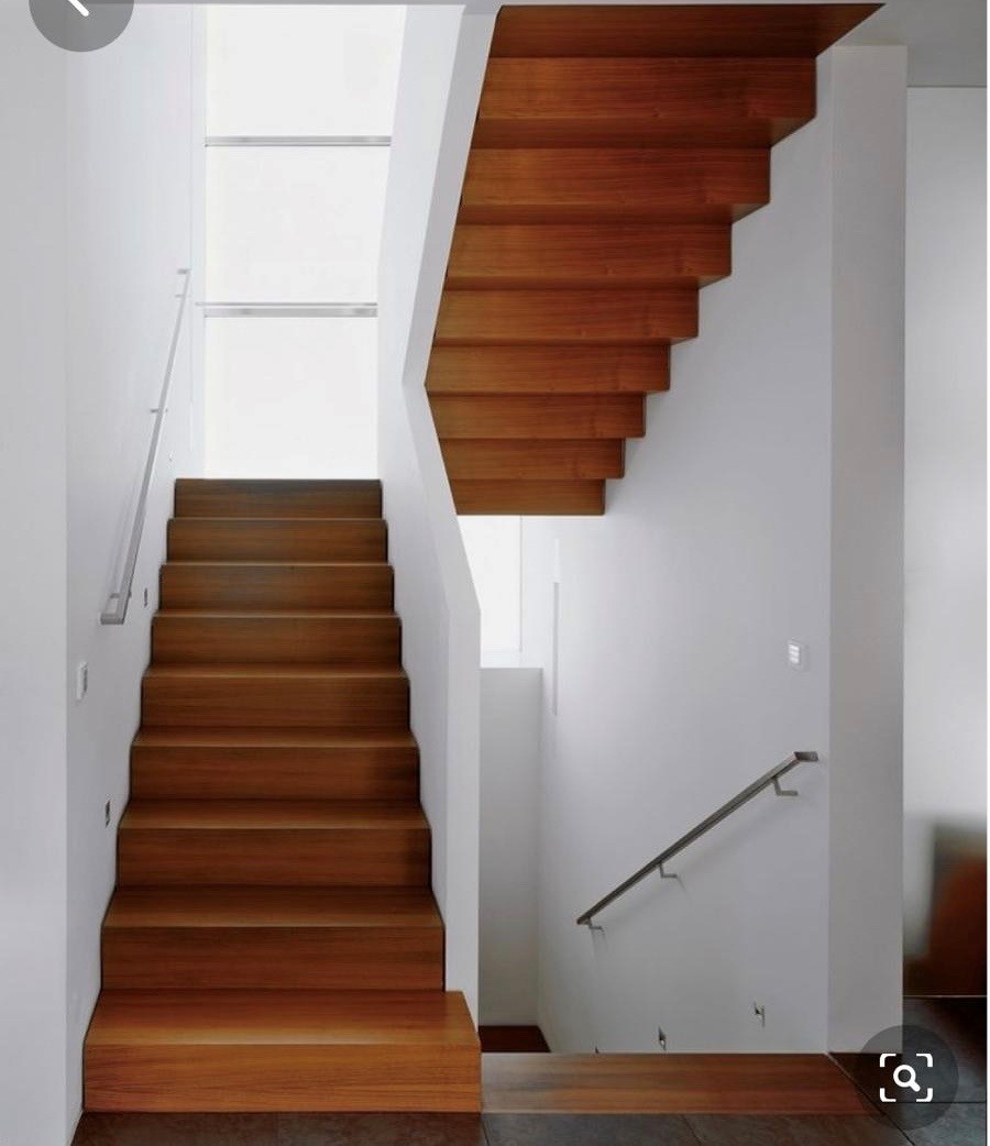

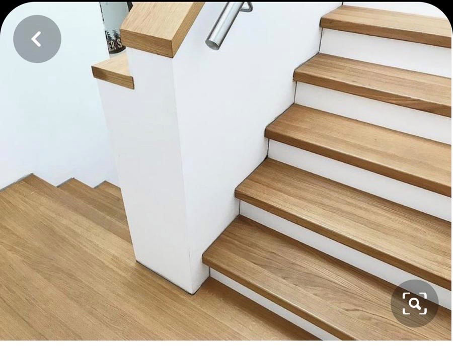

Ansonsten das ganze Haus oder ansonsten die Treppe? Die Treppe wollten wir eigentlich schon sehr hell haben. Ich meine der Teil der Treppe im EG ist durch die Wand der Garage erst mal "zu", den Teil überhalb der Garage möchten wir aber mit einem großen Glaselement / Fenster / ... so hell als möglich haben. Die Treppe soll ja eine Podesttreppe werden d.h. die Wand wird nicht ganz hochgezogen, sondern (so stellen wir uns das zu Mindest vor) so in der Art aussehen: (inkl. Fenster wie oben beschrieben): (siehe Anhänge 1 und 2)

Ich verstehe es auch nicht, und würde auf zwei Türen im Schlafzimmer verzichten.
Ist auch eine Alternative-.. Dann wären wir wieder beim Wunsch meiner Frau...
die Schlafzimmer entfernen, dafür über die Ankleide reingehen. Schon sieht es vernünftig aus.

Die Schlafzimmer entfernen? Du meinst die Tür im Schlafzimmer? Das heisst über Ankleide rein? Nur kurz: @11ant hatte dies doch damals massiv bemängelt (Raumgefühl Ankleide / Schlafzimmer). Mir hatte das (zu Mindest teilweise) eingeleuchtet, nach dem Motto: "DU gehst in dein Schlafzimmer und siehst eine fette Wandfront"... Bilde ich mir das ein oder wäre das ein Thema? Was meint ihr? Oder macht man das heute gar so?
Ganz klar ... Schlafzimmer durch Ankleide, dann entfällt der Knick.

Die Treppenwand ist nur handlaufhoch - das war in der Skizze unklar (nicht Deckenhöhe Wände werden üblicherweise andersfarbig dargestellt). Dann find ich den "Handlauf" doch ok.
