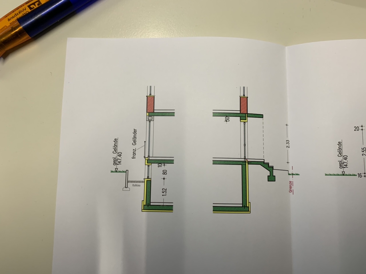

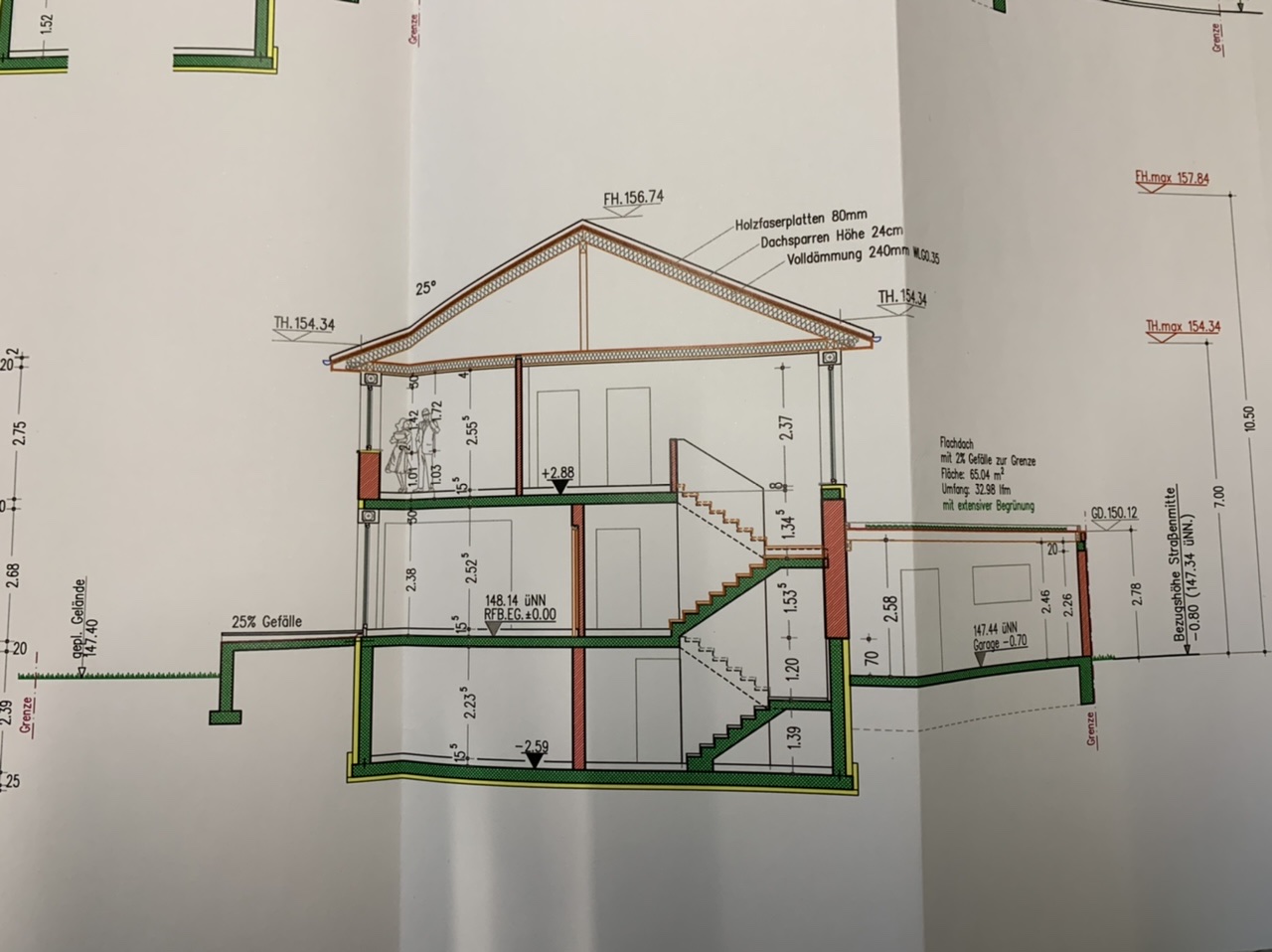

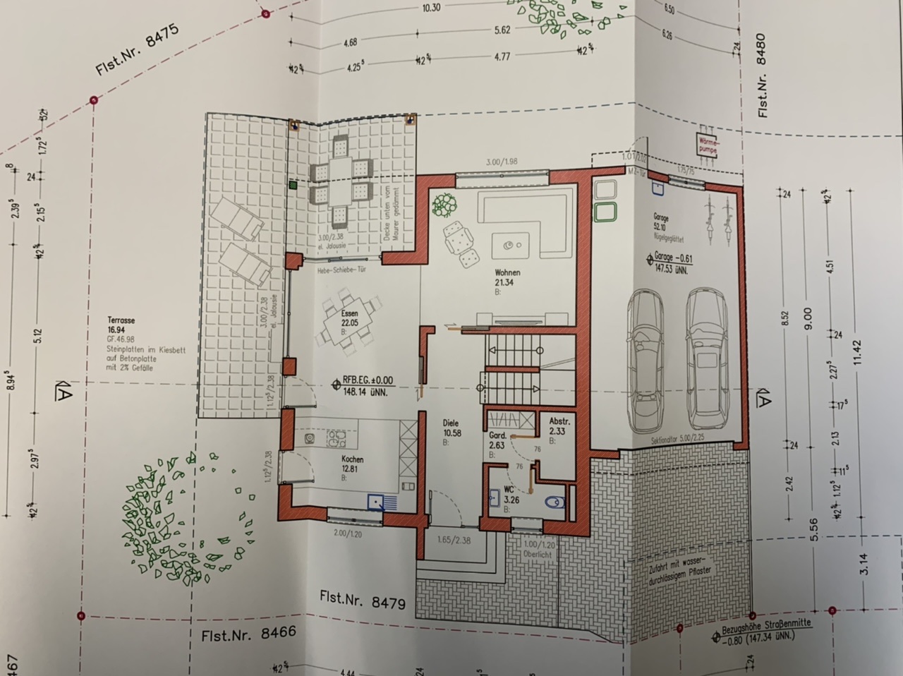

Aber eins ist auch klar, Schiebetüren aus Glas (Holz ist da schon ein wenig besser) dichten auch mal gar nichts ab
Einspruch Euer Ehren
Als Inanspruchnehmer einer Glasschiebetür möchte ich das "gar nichts" in ein überzeugendes "bisschen" abändern.
Es ist hier schon ein spürbarer Unterschied ob die auf oder zu ist...

Find das ok.

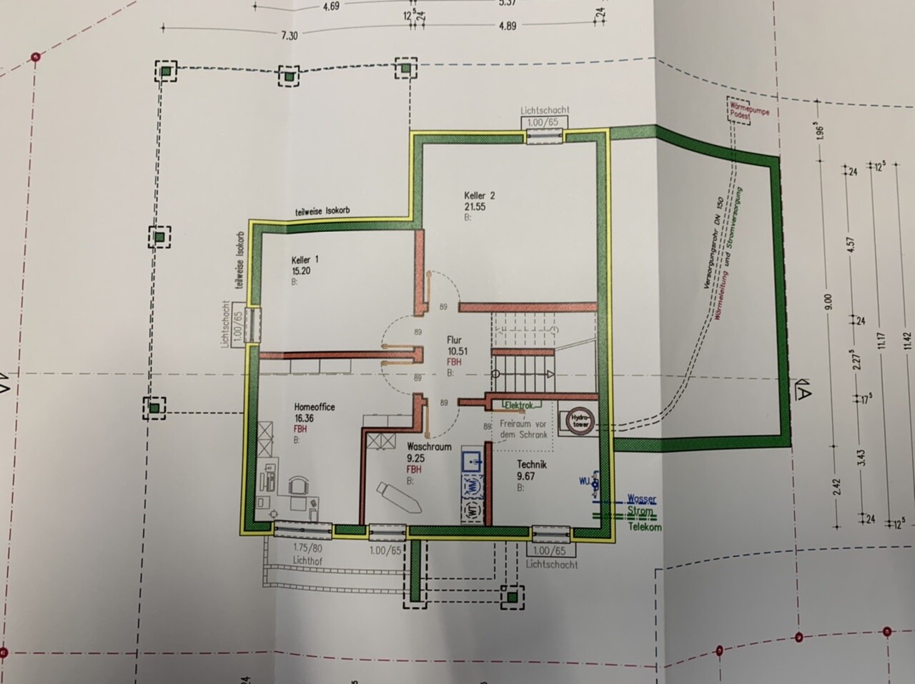

Ich würde den Lichtschacht des Kellers an der Terrasse noch streichen. Ein Keller kommt auch ohne Licht aus und die Terrasse wird nicht von einem häßlichen Gitter unterbrochen.
