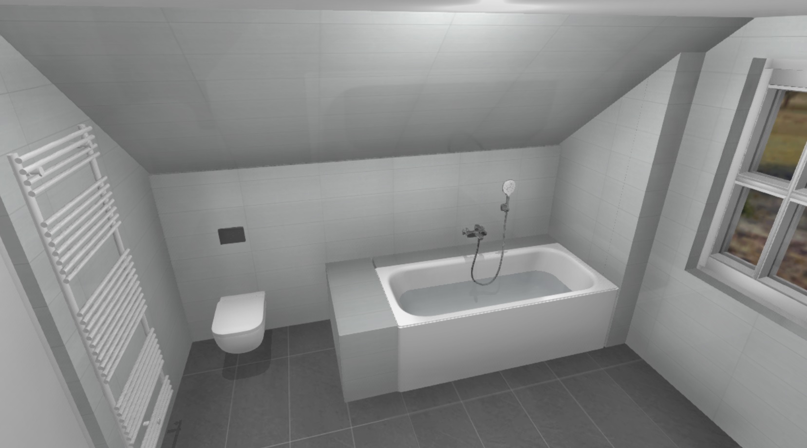

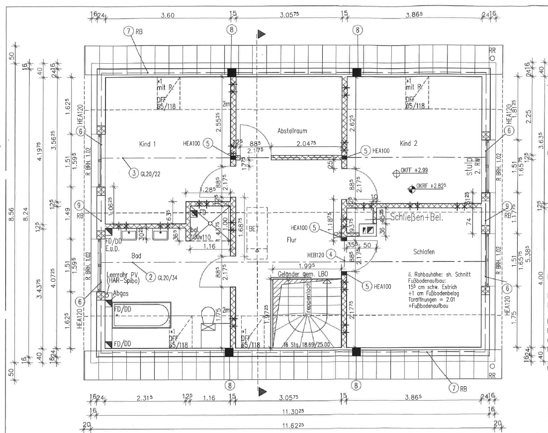

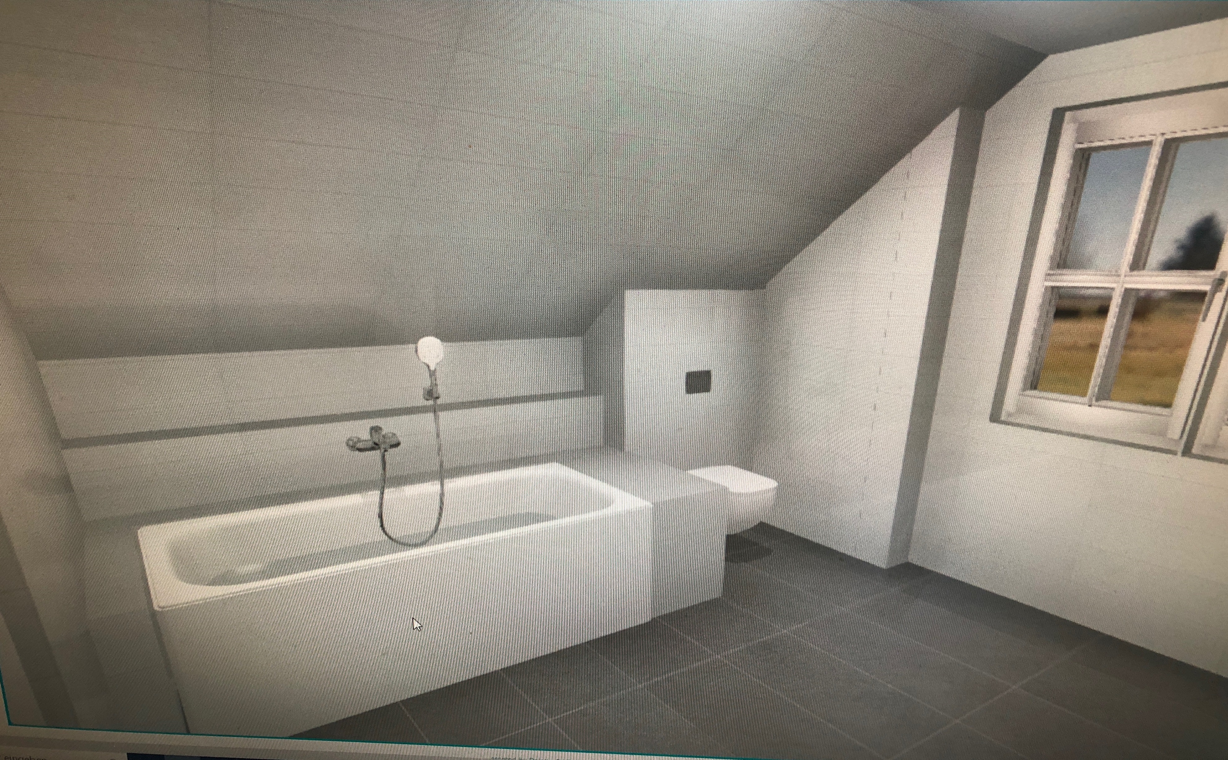

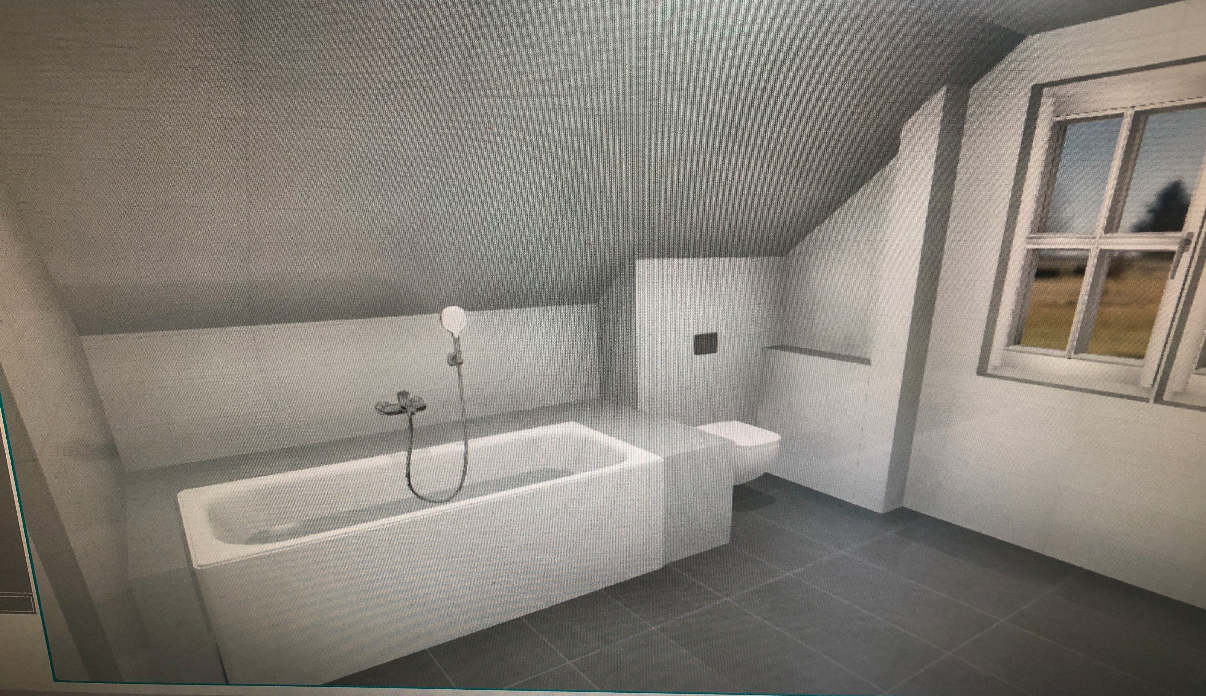

Liebe Forenmitglieder,
unser Architekt hat leider an einer sehr ungünstigen Stelle im Haus versagt, im Hauptbad im OG, wo es eigentlich besonders auf Symmetrie und Harmonie meiner Meinung nach ankommt.
Vom unterliegenden HAR aus geht der Abluftkanal der Gasbrennwerttherme direkt mitten im Raum an der Giebelwand empor. Somit entsteht ein Vorsprung mitten an der Wand im Raum. Die Idee des GU ist, einfach eine Vorwand bis zur Traufseite zu ziehen. Somit entsteht eine "halbe" Wand.
Ich zerbreche mir schon eine Weile den Kopf, wie ich diese Stelle am besten "kaschiere".
An der nebenliegenden Traufwand sollen WC und Badewanne platziert werden (sowie auch noch ein Heizkörper).

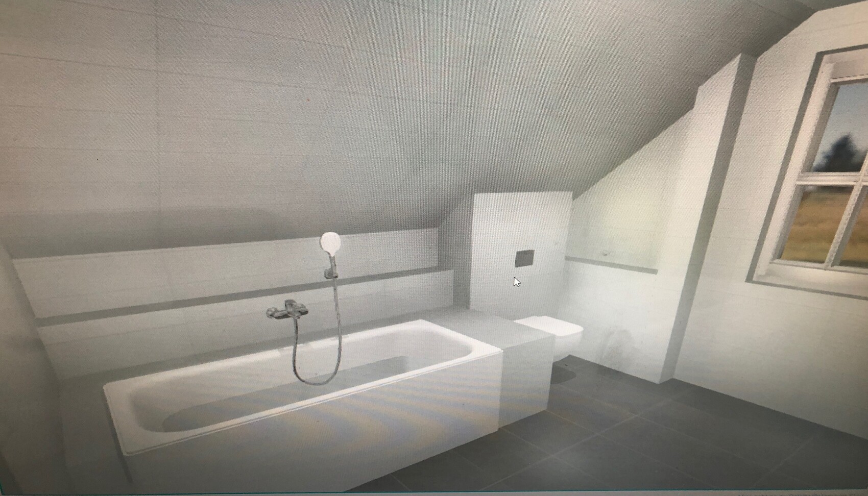

Ich habe mal verschiedene Varianten 3D-simuliert.
Grundidee:
Die Vorwand soll einen Nutzen bekommen oder ein schönes Aussehen und nicht wie eine geschlossene "halbe" Wand aussehen.
Ich möchte hinter der Badewanne am liebsten eine Ablage machen. Die Vorwand neben dem WC könnte man dazu nutzen, ein Unterputzmodul einzubauen. Weiterhin würde ich gern die Höhe der Ablage aufgreifen und auch eine Ablage in der Vorwand schaffen, gern auch mit Regalböden darüber, die in der 3D Simulation nicht zu sehen sind. Bitte denkt euch diese Regalböden.
Ich habe auch weitere Varianten ohne Ablage etc. simuliert sowie auch mal WC und Badewanne verschieden angeordnet.
Aktuell gefällt mir Variante 1 oder 6 am besten.
Vielleicht fällt euch noch eine tolle Idee ein, was man aus der Situation machen könnte.
Danke schon mal!

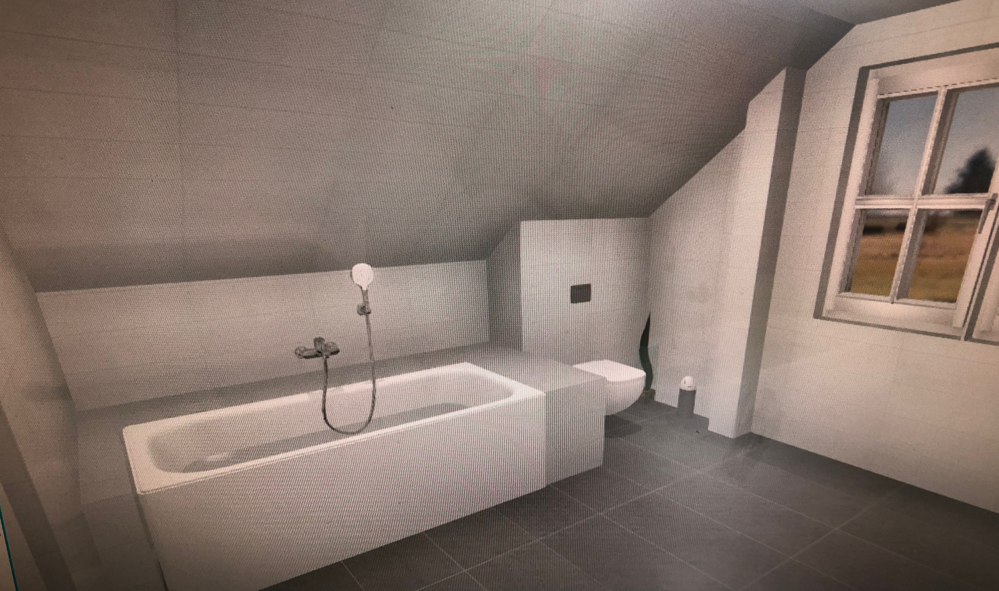

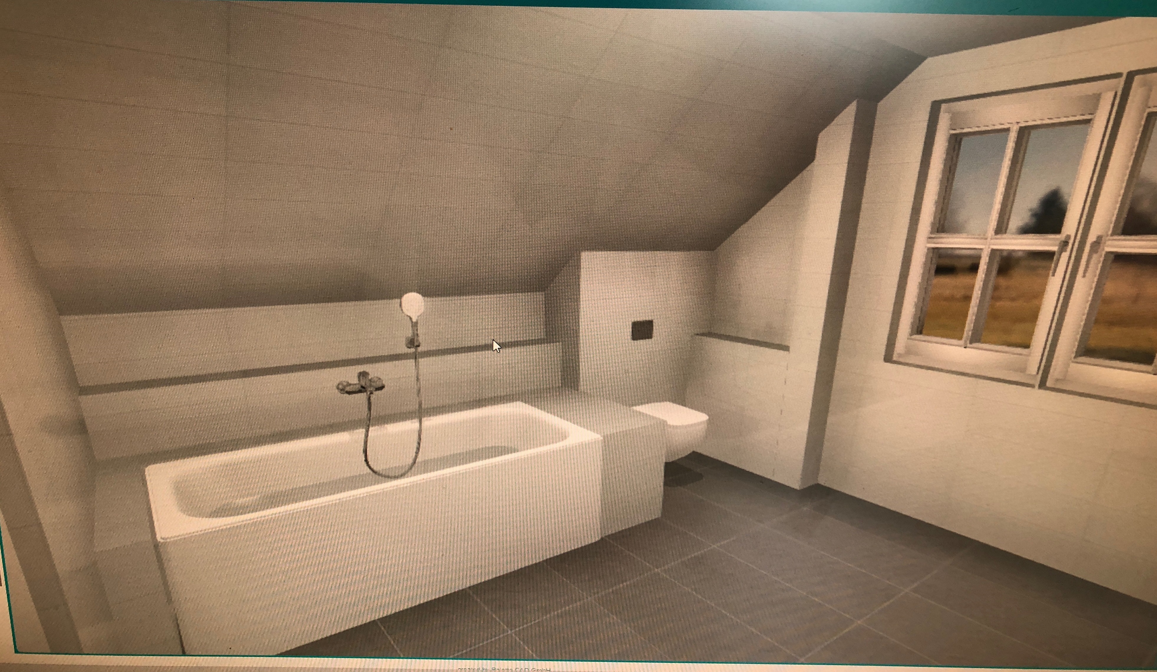

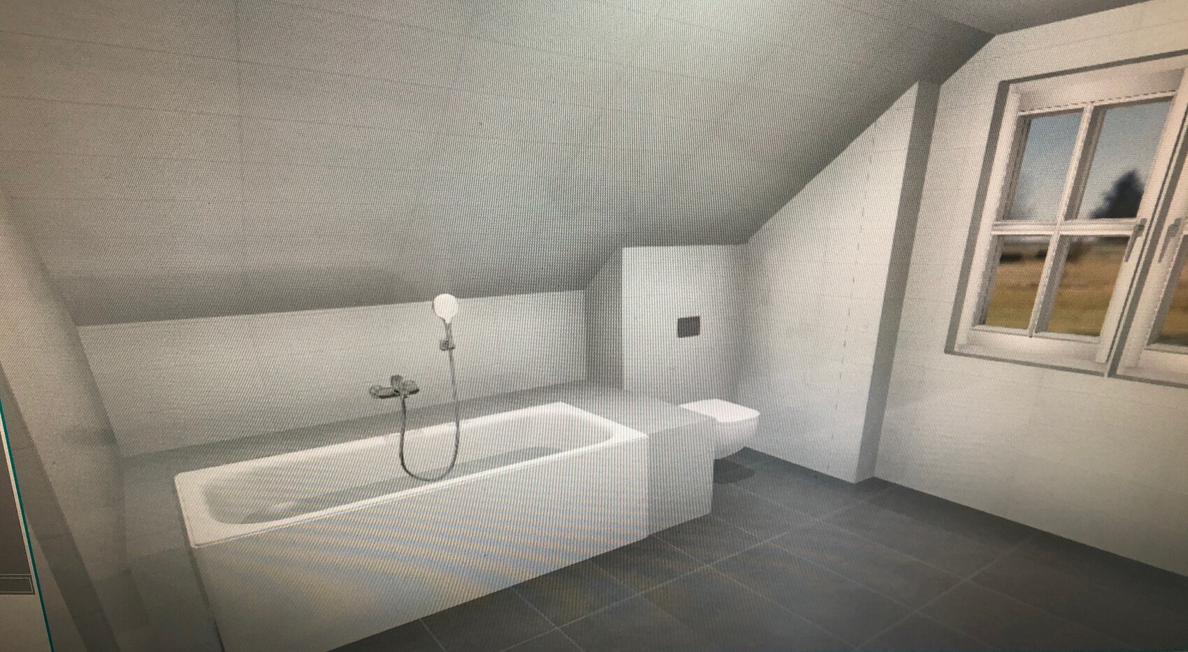

Variante 6 mit der Lücke geht gar nicht.
In Bezug auf Fliesen (welche Größe ist angedacht?) finde ich Variante 5 am besten. Das ergibt die wenigstens zusätzlichen Linien etc., was die Aufteilung der Fliesen ungemein erschwert.
chrisw81
Mein Favorit wäre Variante 4 - und nur wenn eine ganze Armee von Badezusätzen aufgereiht werden soll, Variante 1.
Aber Dir ist schon klar, daß das Restrisiko, nicht alle Tage seines ganzen Lebens komplett vorab üben zu können, zum Leben dazu gehört ?
Es geht ja nicht nur darum Badezusätze aufzureihen, sondern eine schöne Ablage zu haben. Neben der Wanne ist eine 4-Loch-Wannenrandarmatur, immer darüber zu greifen um an Dinge zu kommen stelle ich mir schwierig vor. Außerdem kann man dort dann auch Pflanzen etc. hinstellen.
Was sagst du zu Variante 6? Da ist eine hässliche dunkle Ecke, dafür ist die Wand hinter dem WC symmetrischer.
Und ja, ich weiß, dass ich nicht alles üben kann. Aber wenn ich mich an einen Architekten wende und sich ein Projekt in hohen Größenordnungen bewegt und vor allen Dingen solche Planungen nicht reversibel sind, erwarte ich etwas mehr Professionalität und auch eine bessere Planung sowie zumindest auch eine bessere Kommunikation, was auf mich zukommt. Der Durchbruch für das Abluftrohr war ja noch nicht mal in den Planungen zu sehen, die ich für den Bauantrag eingereicht habe. Hätte ich das gewusst, hätte ich sogar überlegt auf eine Wärmepumpe zu wechseln.
chrisw81
Wandfliesen sind 30x60 cm angedacht.
Ich werde aber vermutlich nur die Traufseite fliesen, die Seite mit der Vorwand nicht.
Den Unterschied zwischen den Varianten 6 und 1 sähe ich als Sitzpinkler nicht, weil ich hinten keine Augen habe
Gütige Göttin - zieh´ bloß die Fliesen bis zum Kasten zwischen Klo und Fenster durch, sonst sieht das blöd aus. Wie kann einem so ein Ästhetikfehler in den Sinn kommen, wenn man andererseits ein Symmetriepingel ist ?
