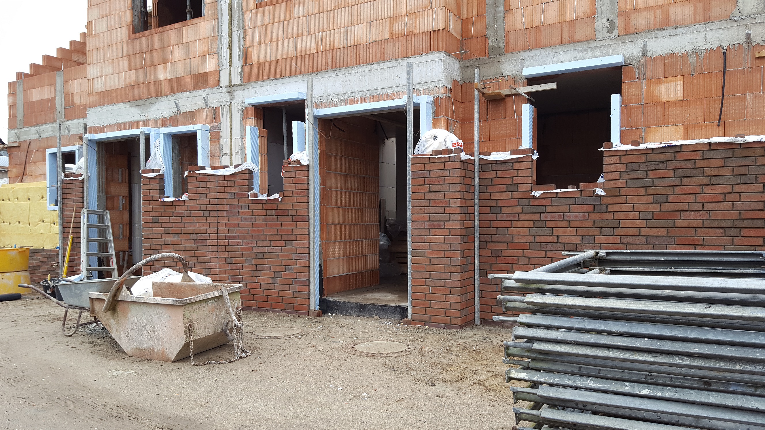

unser Bau hat begonnen und sind Momenten bei der Bodenplatte.
Wir wollen unser Haus verklinkern lassen, die Mauer ist mit 43cm geplant : 17,5cm Stein (roter Ziegel) + 14cm Dämmung + 11,5 Klinker NF
Habe mit einem Außendienstmitarbeiter von einem Klinkerhersteller telefoniert, er schlug mir folgende Bauweise vor: 17,5cm Stein + 14cm Dämmung + 4-5cm Luftschicht und 11,5 Klinker.
Außerdem fügte er hinzu, dass ich für dieses Jahr keinen Verklinkerer finden werde.
Ich kenne es so, dass nach dem Rohbau, die Verklinkerung folgt und anschließend Fenster etc.. Er meinte, heute ist es anders, die Verklinkerung kann auch nach dem Einzug erfolgen, soll auch einfacher und günstiger sein, z.B. wegen den Fenster.
Frage:
Ist die vorgeschlagene Bauweise sinnvoller und kann wirklich, die Verklinkerung später erfolgen ?

Ist das Haus in der Zeit dann ungedämmt oder wie wird die witterungsempfindliche Dämmung (meist Mineralwolle) geschützt?
Bei uns ist das EG jetzt fertig, Decke darauf und es wird zeitgleich das OG gemauert und das EG verblendet.
Denke, es wird dann nackig sein .
Der Außendienstmitarbeiter meinte noch, auf meine Nachfrage hin, dass das völlig unbedenklich ist.

hm also ich hätte keine Lust, einen Winter ein nacktes, unisoliertes Haus und dann noch ohne Putz zu beheizen... Dämmung darauf und dann ne Schutzfolie drüber vielleicht? Wobei Luftdicht ja auch nicht Sinn der Sache ist.
Unser Klinker kam vor den Fenstern wie man sieht.
