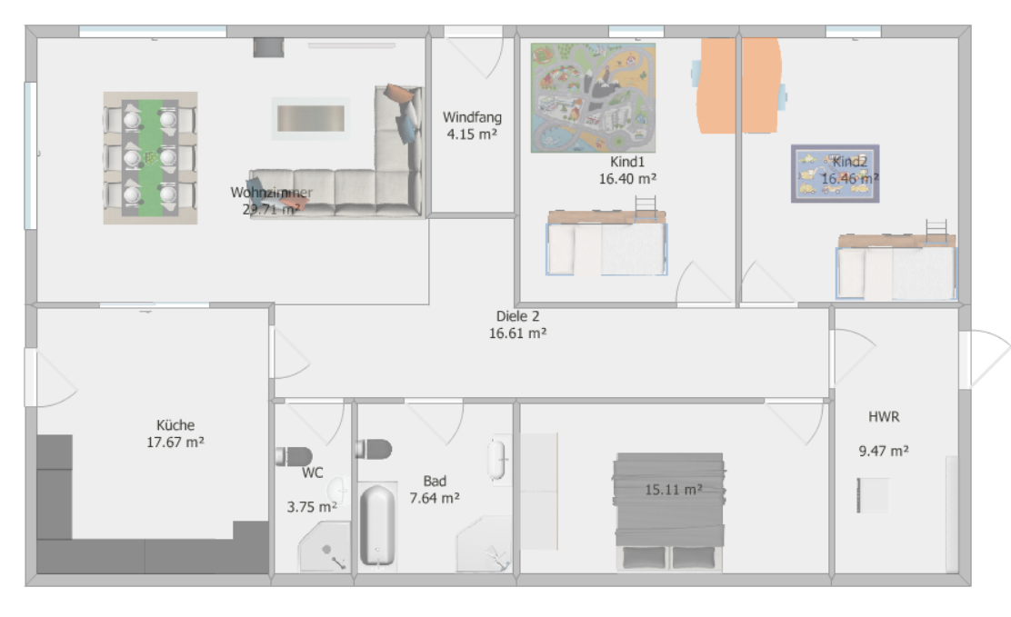

micric3
meine Frau und ich konnten uns glücklicherweise auf einen Bungalow anstelle eines Stadthauses einigen.
Also Referenzgrundriss, haben wir das Bungalow Modell "Bungalow 131" von Town & Country verwendet, da dieses von der Ausrichtung und der einfachen Art am geeignetsten scheint.
Wir haben eine Altbestand auf den Grundstück ( Grundstücksarbeiten und Dachsanierung im Gange ) , den wir gerne behalten und weiterverwenden wollen [ Wohnraum | Arbeit | Hauswirtschaftsraum ]
Grundstück: 1050m² ( ~22x43m )
Netto-Grundfläche: 130,24 m²
Außenmaße des Hauses: 15,87 m x 9,50 m
Küche im Süd-Osten
Wohnstube Süd-Westen
Kinderzimmer in Westen wegen der Abendsonne
Schlafen, Hauswirtschaftsraum, Bad + Gästebad mitDU im Osten
Auto wird nicht im Hof / Grundstück stehen. Ggf Carport auf der Zuwegung zum Grundstück.
Ich bin mir nicht sicher ob Küche und Wohnzimmer über dimensioniert sind.

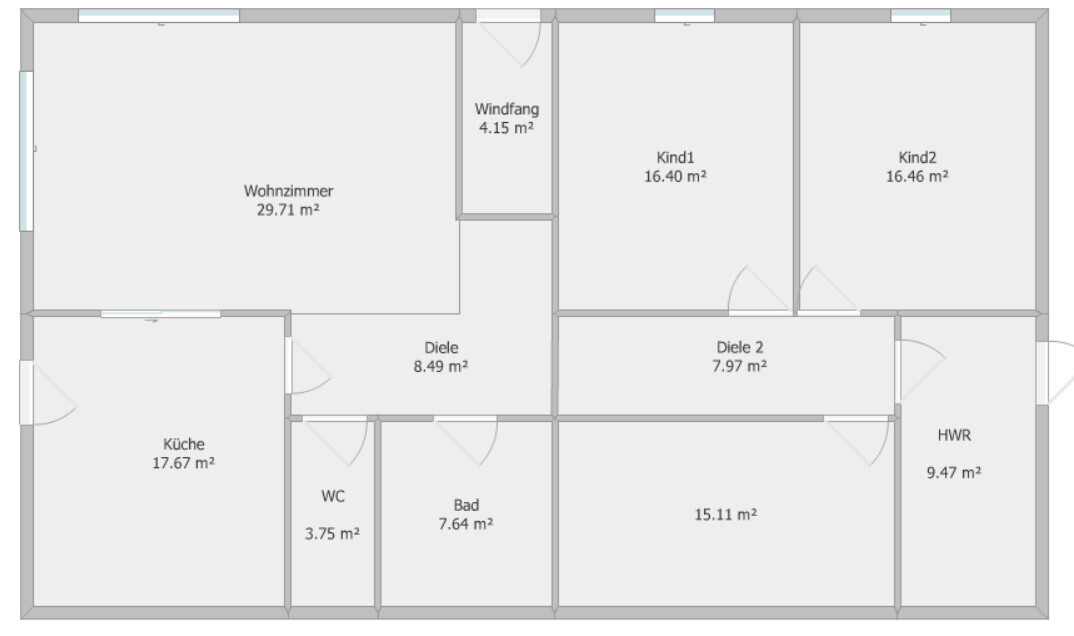

Grundriss eines Hauses: Wohnzimmer, Kueche, Bad, WC, Diele, Windfang, HWR, Kind1, Kind2.

Das Bad liegt doof - jeder muß durch den Schmutzbereich um ins Bad zu gelangen.
Insgesamt bin ich kein Fan von dem Grundriss - aber den Fehler könnte man korrigieren in dem man das Bad zwischen Hauswirtschaftsraum und Schlafzimmer legt und das Schlafzimmer etwas nach planlinks schiebt.
Begeistern tut mich der Grundriss trotzdem nicht - aber wenn's euch gefällt.
Insgesamt gehört der Thread aber in die Grundriss-Diskussion, nicht hier her.

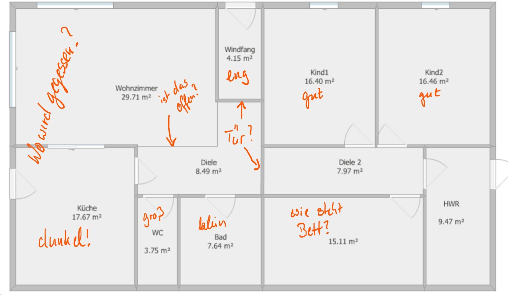

Ich mag es kompakt. Zeichne mal Möbel ein, dann siehst Du Diskrepanzen zwischen grosszügig und beengt. Anmerkunden im Bild
Grundriss eines Hauses mit Wohnzimmer, Küche, Fluren, Bad, WC, HWR, zwei Kinderzimmer und Windfang.
micric3
Könnte dies jmd. freundlicherweise verschieben?
@Climbee: die Idee war, alle "Nassräume" mit Abwasser relativ dicht beineinander zu haben.
@hampshire: Wohnzimmer soll offen bleiben, zwischen den Dielen ist keine Wand ( nur gezogen um die raummaßse zu bekommen )

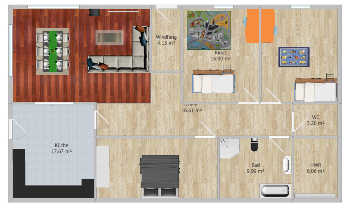

- Küche soll ein Lichtband rein.Da im Südosten, kann die Küche eigentlich nicht dunkel sein.
- Gäste-WC beinhaltet Dusche. Da Raum ist längs geschnitten, da kann man nicht viel verkleinern
Nun mit Möbeln im Anhang (B7) und auch ein Plan mit getauschten Schlafzimmer/Bad (B5)
