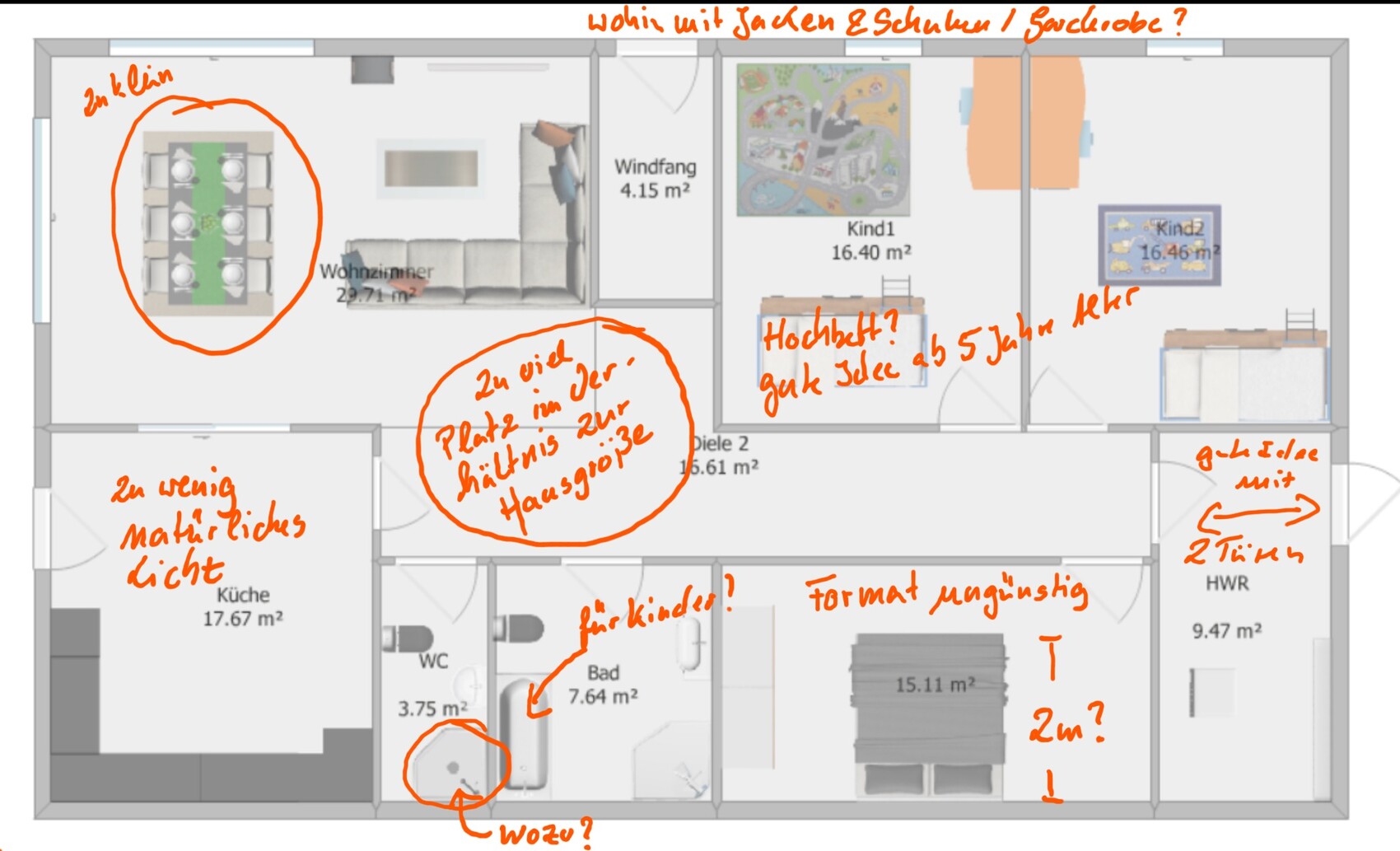

Auch wenn ich gerade Linien mag - viele Proportionen sind etwas unglücklich.Kommentare im Bild
Grundriss einer Wohnung mit Küche, Wohnzimmer, Kinderzimmer; orange Notizen zur Raumaufteilung.

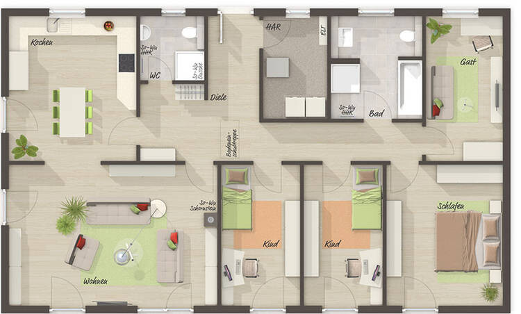

Also Referenzgrundriss, haben wir das Bungalow Modell "Bungalow 131" von Town & Country verwendet, da dieses von der Ausrichtung und der einfachen Art am geeignetsten scheint.
"Referenz" für was ? - meinst Du eher eine "Grundlage als Ersatz für eine Von-Grund-auf-Eigenplanung" ?
Je "billiger" der Anbieter, desto relativ teurer werden Sonderwünsche, d.h. eignet sich dieser am wenigstens für viel ggü. dem Ausgangsmodell verschobene Wände, wenn man tatsächlich mit denen bauen wollte.
meine Frau und ich konnten uns glücklicherweise auf einen Bungalow anstelle eines Stadthauses einigen.
Und wo Ihr nun zu zweit seid, Frau und Du, worauf einigt Ihr Euch mit dem Dritten aka Bebauungsplan ?

Hier wurden ja schon viele Punkte genannt. Was mich persönlich allerdings auch stören würde, ist die Öffnungsrichtung der Türen, hier sind einige Räume zu überdenken. Niemand will eine Tür öffnen die mitten in den Raum reingeht.
Im Raum WC stößt die Tür ans Klo, kein 90° öffnen möglich. In der Küche geht die Tür zur Diele hin auf.
Vorschlag:
Entferne die Tür von der Küche zur Diele, so dass man die Küche nur über das Wohnzimmer betreten kann und vergrößere so den Platz für das Gästebad und Bad. Hier würde ich dann auch gleich die Positionen von Bad & Gästebad tauschen um so für das Hauptbad mehr Platz zur Verfügung zu haben.
Im Schlafzimmer sehe ich viel ungenutzten Raum, bei der Anordnung der Zimmer und dem verfügbaren Platz sollte dies vorher sauber geplant sein. Man kann nie genug Abstellflächen haben.

@11ant : Da die Statik an sich bleibt und auch die Gebäudeaußenmaße, wir dlediglich einmalig ~700 EUR Architektengebühr fällig. Dh. ich kann die Wämnde theoretisch schieben wie ich möchte.
Anbei mal die Grundlage:
- Idee war das ganze zu spiegeln, so das die Kinderzimmer gen Westen zeigen
- Büro weg und frei gewordenen Platz den Kinderzimmer anzufügen
- jedoch muss der Zugang zum Haus über Westen erfolgen
- Ausrichtung von der Skizze ziemlich genau ( links = Süd, unten=ost, oben=West,rechts=Nord ) eine andere ausrichtugn ist nicht möglich aufgrund des altbestandes
