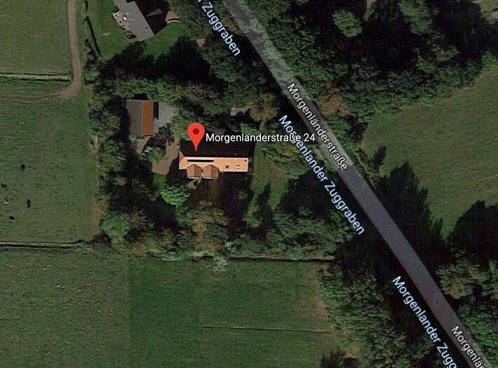

da wir nun schon länger auf das Neubaugebiet warten - es zieht sich seit nunmehr 1,5 Jahren (!) - die Stadt kann sich nicht auf einen Projektentwickler einigen, sind wir derzeit auch auf der Suche nach Alternativen. Hier bevorzugt Resthöfe, dann könnten, wenn ein Stall genehmigt ist, auch die Pferde mitziehen. Nun haben wir zwei Objekte in den Fokus gefasst. Davon wird eines per Bieterverfahren quasi versteigert, wir sind auf dem dritten Platz und werden den Zuschlag daher eher nicht erhalten. Das andere ist auch wesentlich schöner, hat aber einen gravierenden Nachteil: Das Grundstück grenzt direkt an eine Landstraße (Makro- und Mikrolage s. Bild). Während des Berufsverkehrs ca. 1-2 Auto pro Minute, Abends ist es ruhig. Die Straße liegt ca. 20 Meter vom Haus und einer der Terrassen entfernt. Nach Niedersächsische Bauordnung dürfen im Außengebiet Einfriedungen bis 2 Meter Höhe ohne Genehmigung errichtet werden. Ich hatte an ca. 2,5 Meter gedacht und würde dann eine Bauantrag stellen. Die Schlafzimmer gehen nach hinten oder zur Seite raus, lediglich das Gästezimmer würde auf der Seite zur Straße liegen.
Jetzt besteht die Idee eine Lärmschutzwand zur Straße zu ziehen. Dazu hätte ich folgende Fragen:
1. Hat jmd. Erfahrung damit und selbst eine Lärmschutzwand gebaut oder wohnt hinter einer Lärmschutzwand die auf externe Kosten errichtet wurde? Wenn ja aus welchem Material, wie hoch und wie ist die gefühlte Verbesserung?
2. Ich weiß, dass die Mauer eigtl. recht nah beim Schallverursacher gebaut werden soll. Weiterhin ist die Wirkung einer solchen Mauer aber auch umso geringer, je weiter Sie vom Haus/der Terrasse errichtet wird. Wo würdet Ihr die Mauer hinsetzen?
3. Welches Material? Ich dachte an eine Steinmauer für die Masse, und davor ggf. Pflanzen für den Schallbruch. Die Mauer würde ja eher den Schall reflektieren. Auf der anderen Straßenseite gibt es nichts, was den Schall wiederum reflektieren wird. Auch das Tor zur Einfahrt müsste dann relativ massiv sein.

Gerade im Internet eine Berechnungsmodell gefunden. Mit unseren Parametern und der Lärmschutzwand direkt bei der Straße ca. 25 dba. Wenn die Mauer weiter im Garten und nicht an der Straße platziert wird nur noch 14 dba. Spricht eindeutig dafür, die Lärmschutzwand möglichst nah an der Grenze zu bauen.

Wenn sonst alles passt, wäre das für mich kein Hinderungsgrund. Ich denke eine Mauer und Bepflanzung zusammen mit guten Fenstern ist völlig ausreichend. Ich würde mal beim zuständigen Bauamt unverbindlich vorsprechen oder anrufen und abklopfen, was so ungefähr möglich wäre. Absolute Stille werdet ihr nicht bekommen, egal mit welchen Maßnahmen, daher würde ich mir an eurer Stelle die Grundsatzfrage stellen, ob ihr mit etwas Landstraßenverkehr leben könnt oder nicht und dann baulich das realisieren, was möglich ist. Bedenkt aber auch die Kosten insbesondere für eine Mauer.
