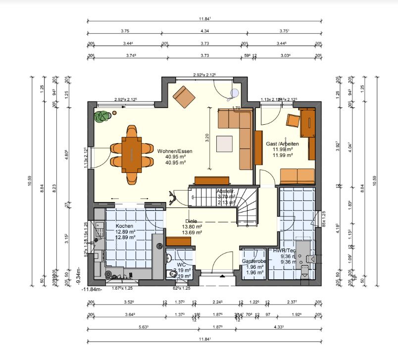

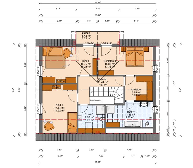

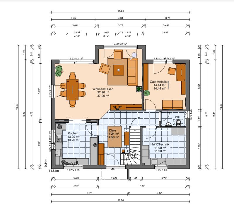

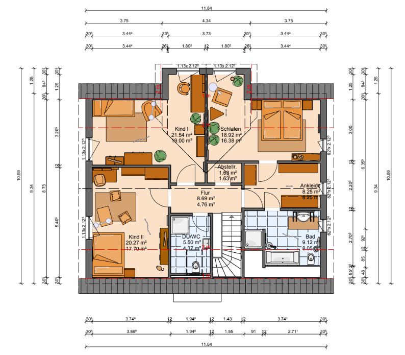

wir planen derzeit unser Haus und haben gemeinsam mit der Planerin eines Bauunternehmens zwei verschiedene Grundrisse, die sich im Wesentlichen durch die Position der Treppe unterscheiden, entwickelt.
Wir würden uns sehr freuen, zu erfahren, welchen der Entwürfe ihr präferieren würdet und warum? Außerdem wären wir sehr dankbar für Anmerkungen und Verbesserungsvorschläge, mit denen wir die Grundrisse noch etwas optimieren können.
Grundriss 1: Treppe direkt neben der Tür
Vorteile:
  • Gute Form Hauswirtschaftsraum
  • Mehr Platz in den Zimmern im Dachgeschoss
  • Platz für Abstellraum im Dachgeschoss
Nachteile:
  • Tür direkt neben der Haustür wirkt eher unspektakulär
Grundriss 2: Treppe weiter mittig im Haus
Vorteile:
  • Individuell und „besonderer“ Eingangsbereich mit Galerie mit kleinem Luftraum im Dachgeschoss
  • Garderobe in der Diele
Nachteile:
  • Mehr Wegefläche im Dachgeschoss
  • Länglicher Hauswirtschaftsraum
  • Abstellraum fällt weg
  • Ankleide schlechtere Möblierungsmöglichkeit
  • Räume im Dachgeschoss werden etwas schmaler
Bei diesen Punkten sind wir uns noch unsicher:
  1. Würdet ihr die Tür zwischen Diele und Küche lassen? Einkäufe können so direkt in die Küche getragen werden, ohne die Tür hätte man jedoch einiges mehr an Stellfläche.
  2. In den aktuellen Grundrissen ist der Durchgang zwischen Diele und Esszimmer offen. Wie schätzt ihr diese Öffnung aus Lärmgesichtspunkten ein? Sollten wir hier lieber eine Wand/Tür einbauen?
  3. Würdet ihr einen Teil der Fläche vom Gästezimmer/Büro noch dem Wohnzimmer zufügen wie in Entwurf 2 EG oder stört diese zusätzliche Ecke zu sehr bei der Möblierung?
  4. Garderobe im Grundriss 2: Wir überlegen, die vordere Wand wegzulassen und nur einen schrank in die Nische zu stellen und einen etwas großzügigeren Flur zu haben. Auf der anderen Seite ist es auch praktisch, die Garderobe etwas aus dem Sichtfeld zu haben.
Anmerkungen:
  • Eine Version enthält einen Balkon, die andere nicht. Hier sind wir uns noch nicht sicher, dies hat aber keinen Einfluss auf die Treppenlösung.
  • Die Möblierung in der Küche ist nicht richtig eingezeichnet. Hier möchten wir noch eine Theke mit Sitzhöckern errichten.
Wir würden uns sehr über eure Meinungen freuen!

Die Treppenlage des ersten Entwurfes hat akustische Vorteile. Man kann sich unten mit Gästen unterhalten ohne dass oben die Kinder nicht schlafen können.
Wie oft habt Ihr Gäste? Wenn man es mal so durchrechnet, lohnt es sich ein Gästezimmer nicht zu bauen und den Gästen ein Hotel zu spendieren...
Das Gästezimmer wird aber auch als Hobbyraum/Büro genutzt. Irgendwo müssen ja Bastelbedarf und Aktenordner stehen.
Der Allraum braucht nmM keine zusätzliche Bodenfläche.
@AnnaMue

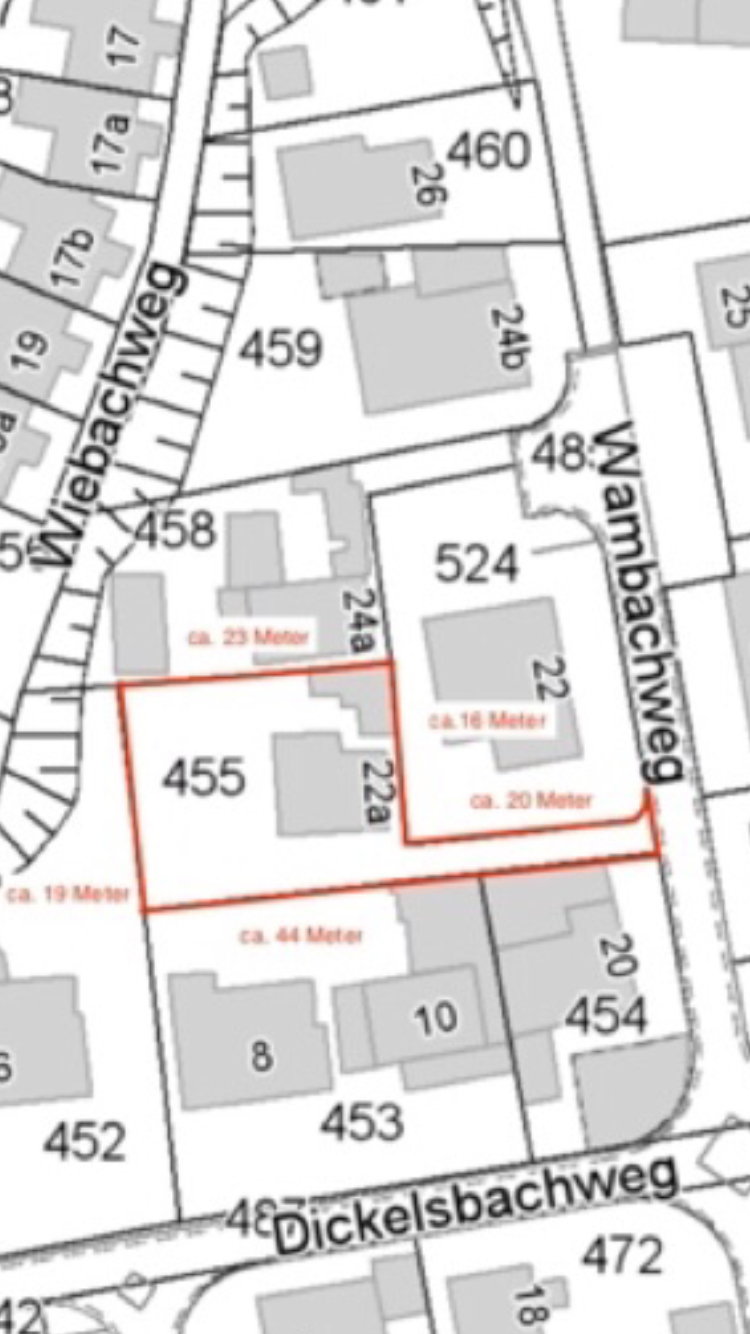

Wie wird denn das Haus auf dem Grundstück ausgerichtet?
Wo ist Norden?
Gefallen tut mir kein Grundriss
Ich mag weder die Treppe im 1. Grundriss - hat was von Wirtschaftswunder Siedlungshaus
Grundriss 2 - die Treppelage die Galerie den Luftraum
Andere Treppe und lage
Dankbarkeit erhoffe ich eher weniger, da mein Verbesserungsvorschlag radikal ist - er lautet: neu zu planen. "Optimieren" impliziert, daß bereits ein Zustand "befriedigend mit Tendenz zu gut" erreicht ist. Hier sehe ich eher das Gegenteil: Fläche in Räumeverschachtelungen zu zerlegen wie ein Schwein in Koteletts, finde ich mit dem Begriff "Grundriss" zu hochtrabend betitelt. Der Planerin scheint es an Raumgefühl zu mangeln, so kann sie der Kundschaft leider wenig helfen. Was ließ Euch denn dieses Bauunternehmen geeignet erscheinen ?
Die gegen die Wand dengelnde Ankleidetür, der durch den Luftraum von unten belichtete Dachgeschoßflur, der L-förmige Hauswirtschaftsraum, die Wanne komplett unterhalb der vollen Stehhöhe etcetera uiuiui, sorry, von Optimierungsreife ist das noch weit entfernt.
Versucht mal den billigen Trick, den Erker wegzulassen - und Ihr werdet sehen, daß wie von Zauberhand der Wohnzimmereingang plötzlich ohne Schrägstellung gelingt :)

@ypg: Die Seite mit dem Erker ist Richtung Westen. Wir überlegen, das Haus in die nord-östlichste Ecke des Grundstücks mit jeweils 3m zur Grundstücksgrenze zu setzen, um möglichst viel Platz Richtung Süden und Western zu haben.
