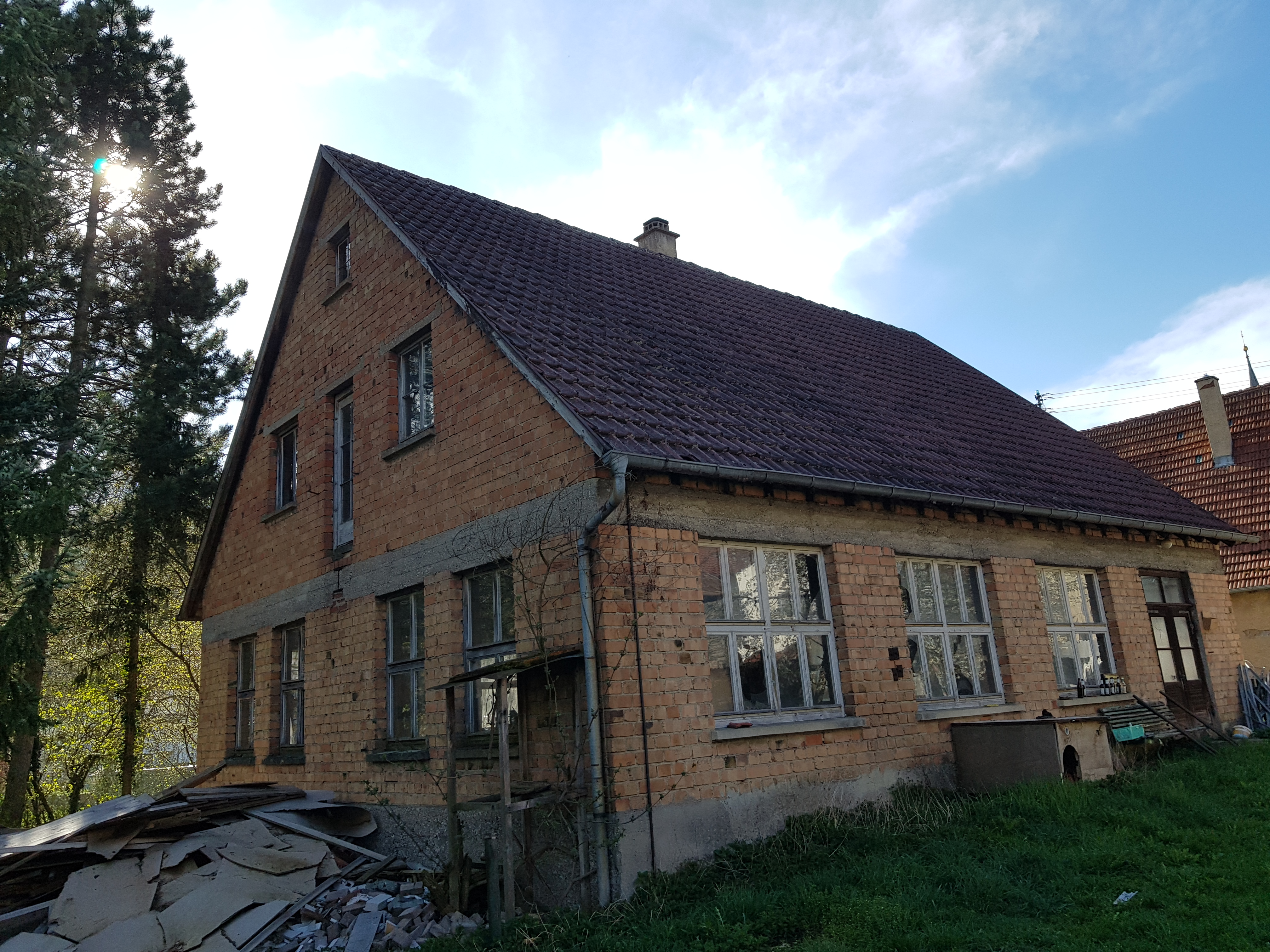

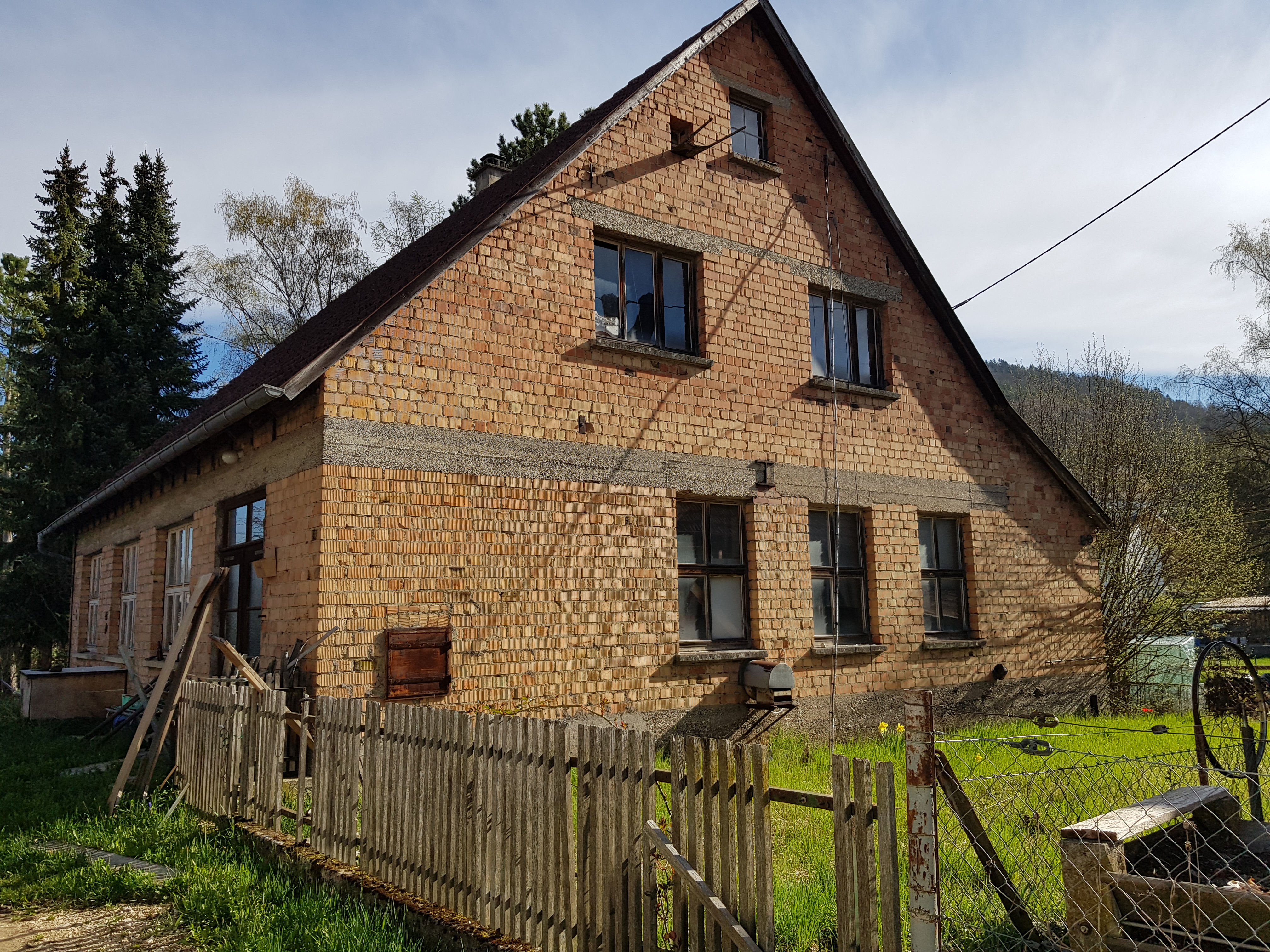

Rechts: Nordseite, links: Westseite (Straße)
Altes Ziegelhaus mit Schraegdach, Bauabfall im Vordergrund und umliegenden Bäumen.

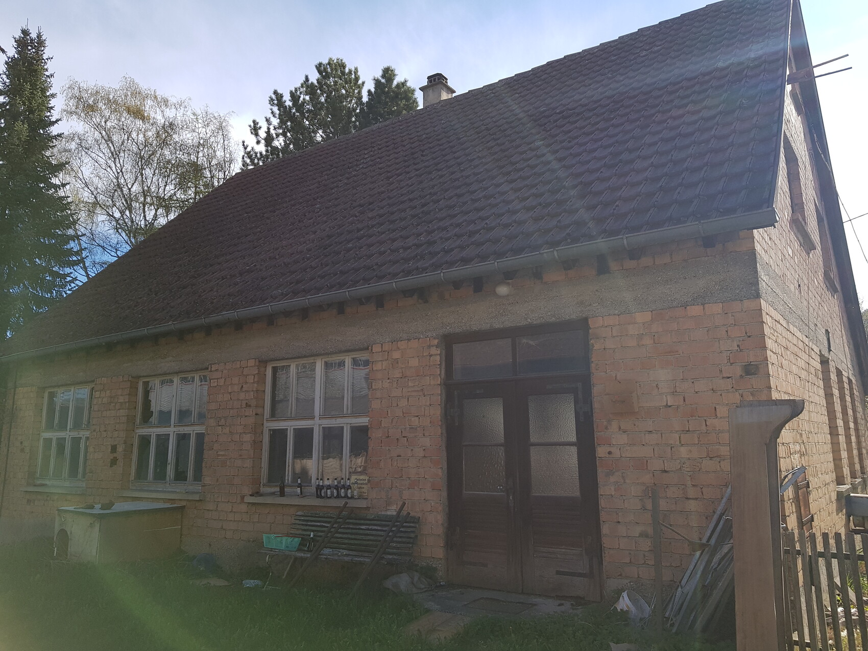

Westseite

Südseite

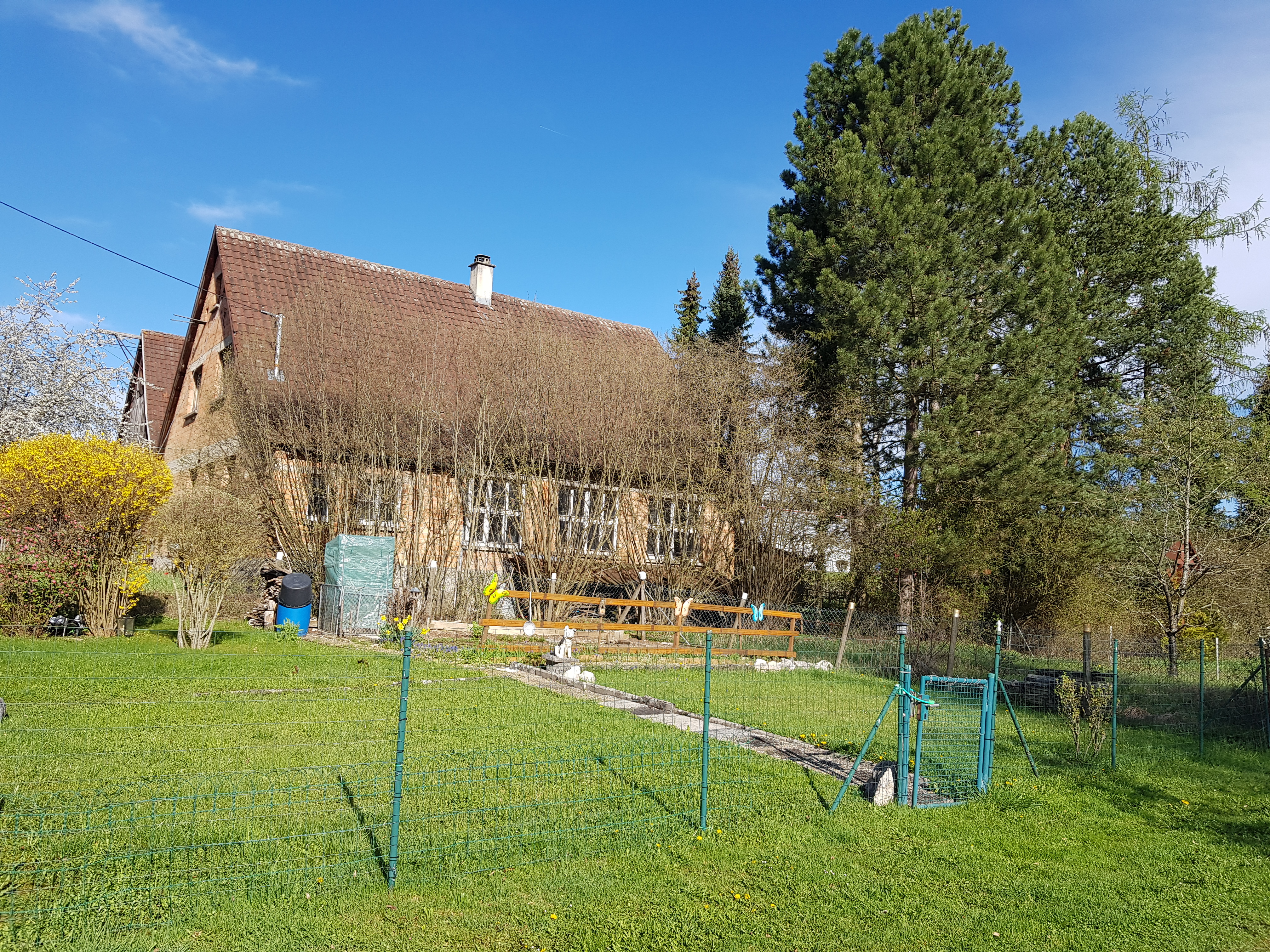

Ostseite (Garten). Der unverbaute Blick wird aufgrund eines Wasserschutzgebietes bestehen bleiben. Allerdings geht das eigene Grundstück nur bis zur orangene Linie.

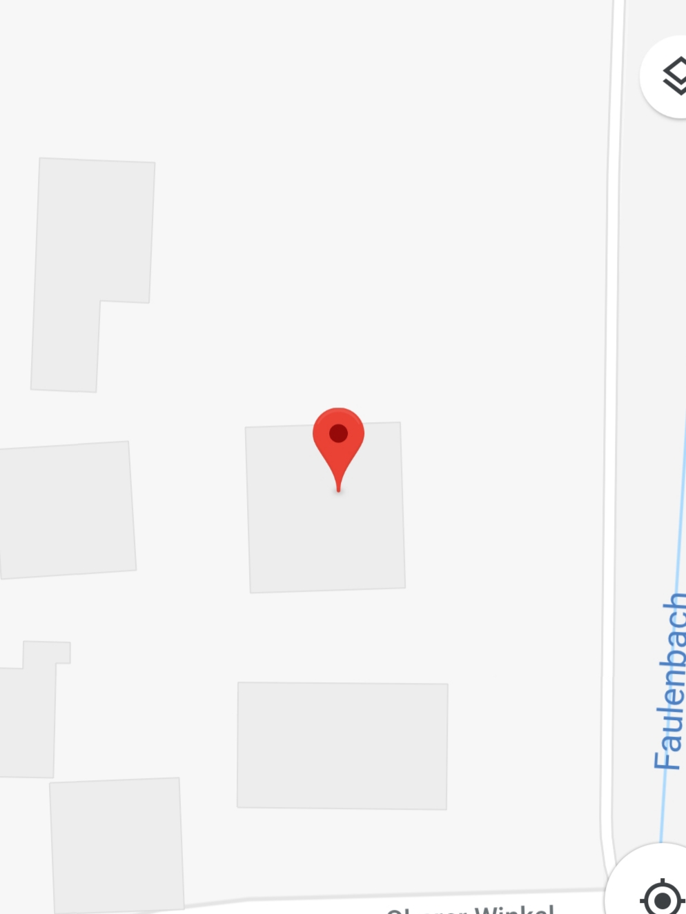

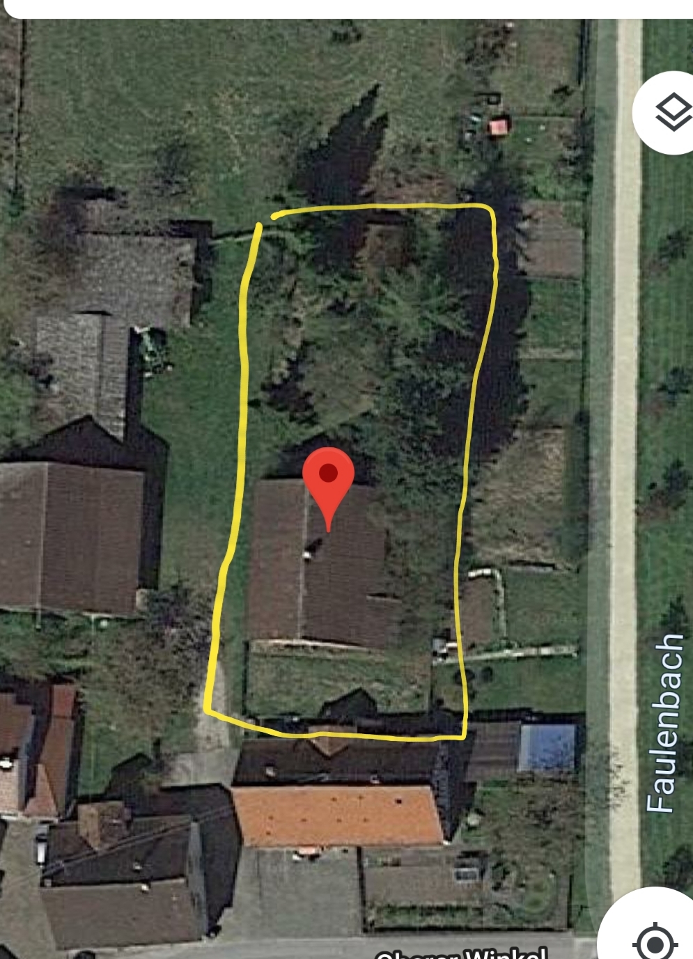

Hier die gewünschten Pläne. Vielleicht hilft das noch ein bisschen weiter.

Ist das so genordet? Dann wär es eher ein Nordgarten, denn ein Ostgarten? Oder hast Du's gedreht?
