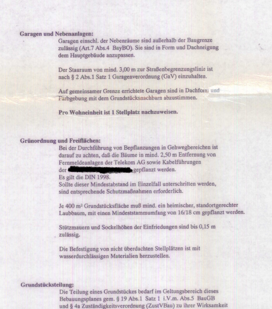

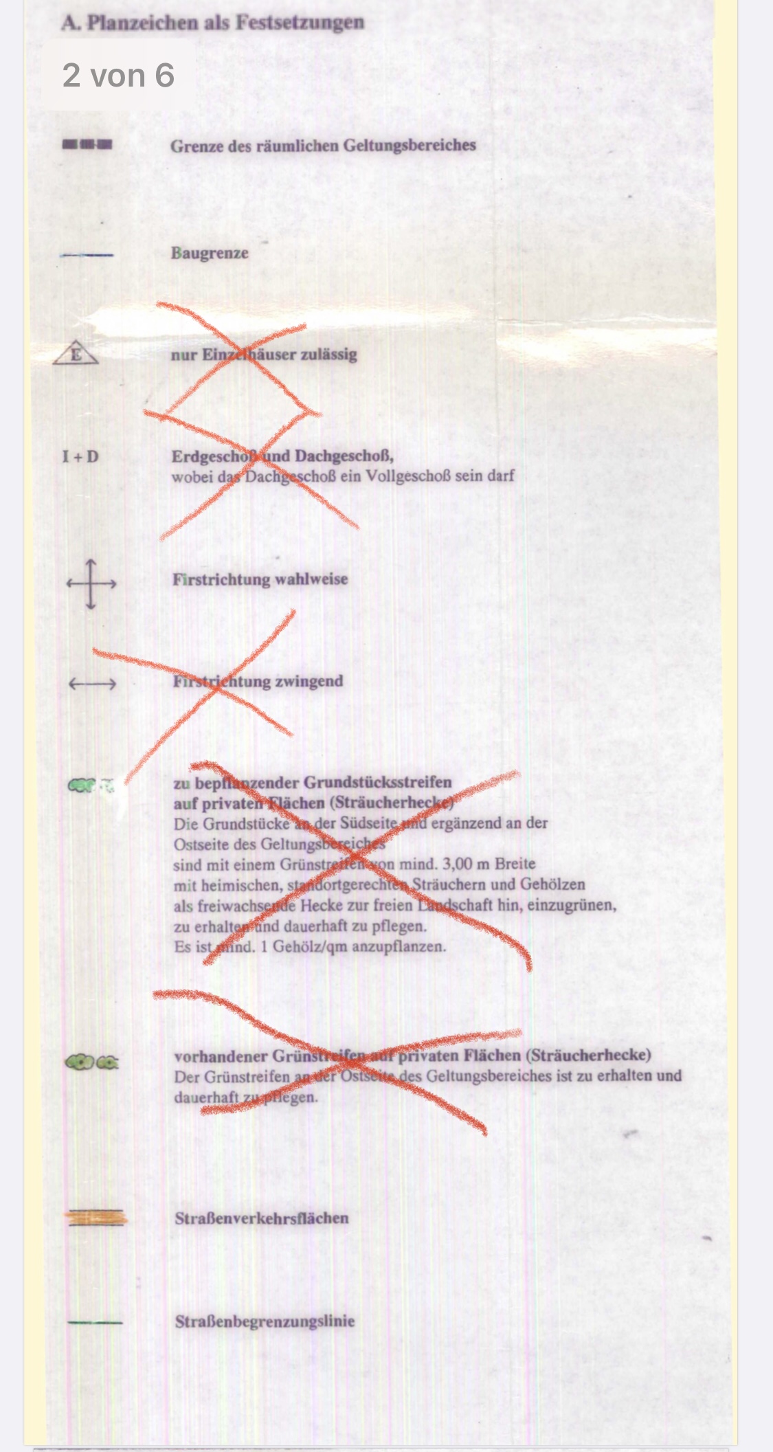

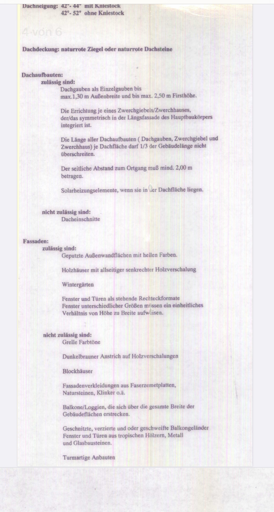

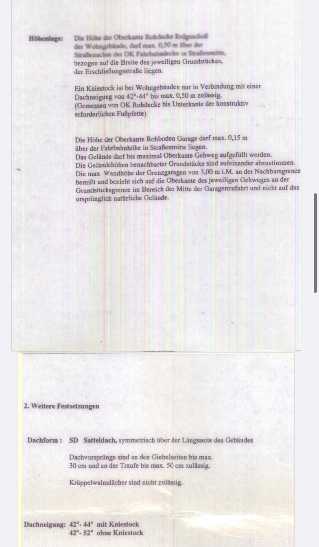

Anbei der Bebauungsplan:
Wir hatten probiert die Doppelgarage an die Ostseite zu planen, kommen dann aber mit dem Haus zu nah an die Grundstücksgrenze links..
Danke für eure Ideen!
