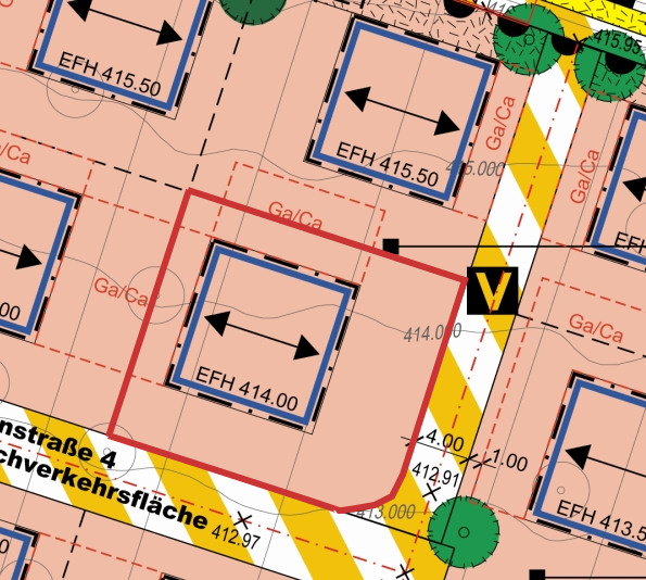

Größe des Grundstücks: 365m2
Hang: Ja (Norden am höchsten, Süden am niedrigsten, im Baufenster ca. 1m Abfall von N nach S, über das ganze Grundstück 1.5m)
Grundflächenzahl: 0.3
Geschossflächenzahl: -
Baufenster, Baulinie und -grenze: ca. 10 x 11 m, Vorgabe für Garage + Carport Lage siehe Plan
Randbebauung: Nein
Anzahl Stellplatz: 1 Garage, 1 Stellplatz davor

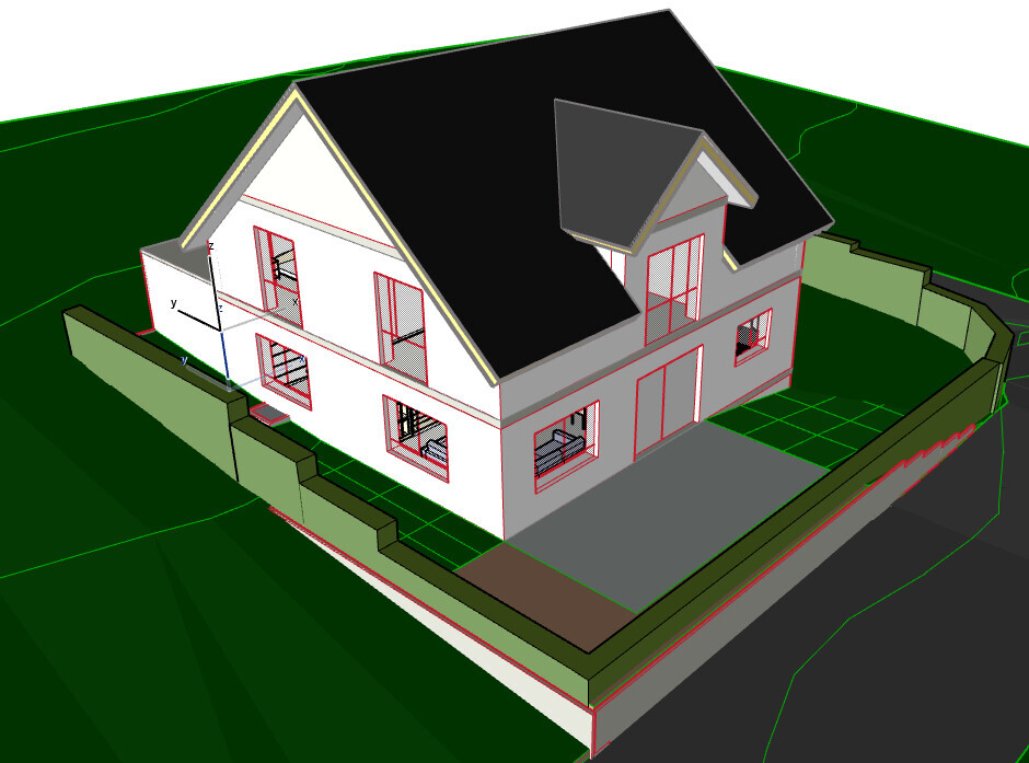

Lageplan mit EFH-Gebäuden in blauer Umrandung, roten Grenzen, Verkehrsflächen und Bäumen.

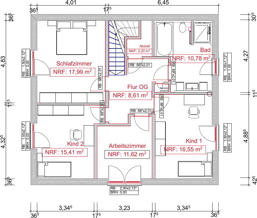

Grundriss OG: Schlafzimmer, Arbeitszimmer, Bad, Flur, 2 Kinderzimmer, Abstellraum.
3D-Architekturmodell eines zweistöckigen Hauses mit Garage, Zufahrt und Garten.

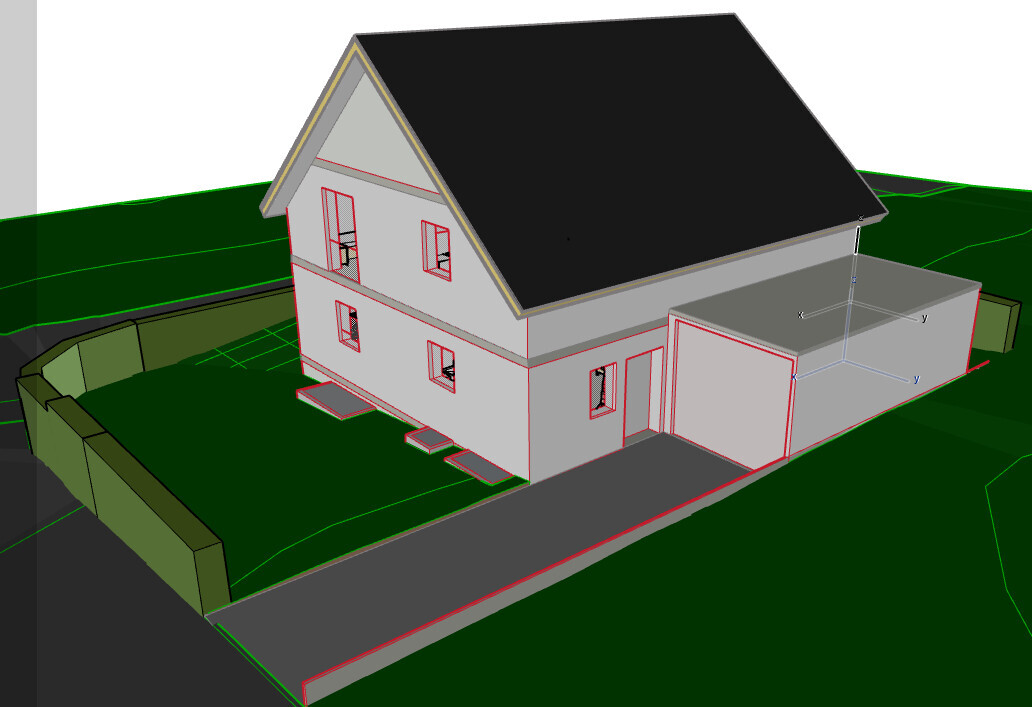

3D-Modell eines Einfamilienhauses mit schwarzem Satteldach, weißen Wänden und roten Fenstern.
3D-Modell eines Einfamilienhauses mit Dachgauben, Garten und Umzäunung
3D-Ansicht eines weißen Hauses mit schwarzem Dach, roten Fenstern und Gartenmauer.

Ich find das schon ganz nett.

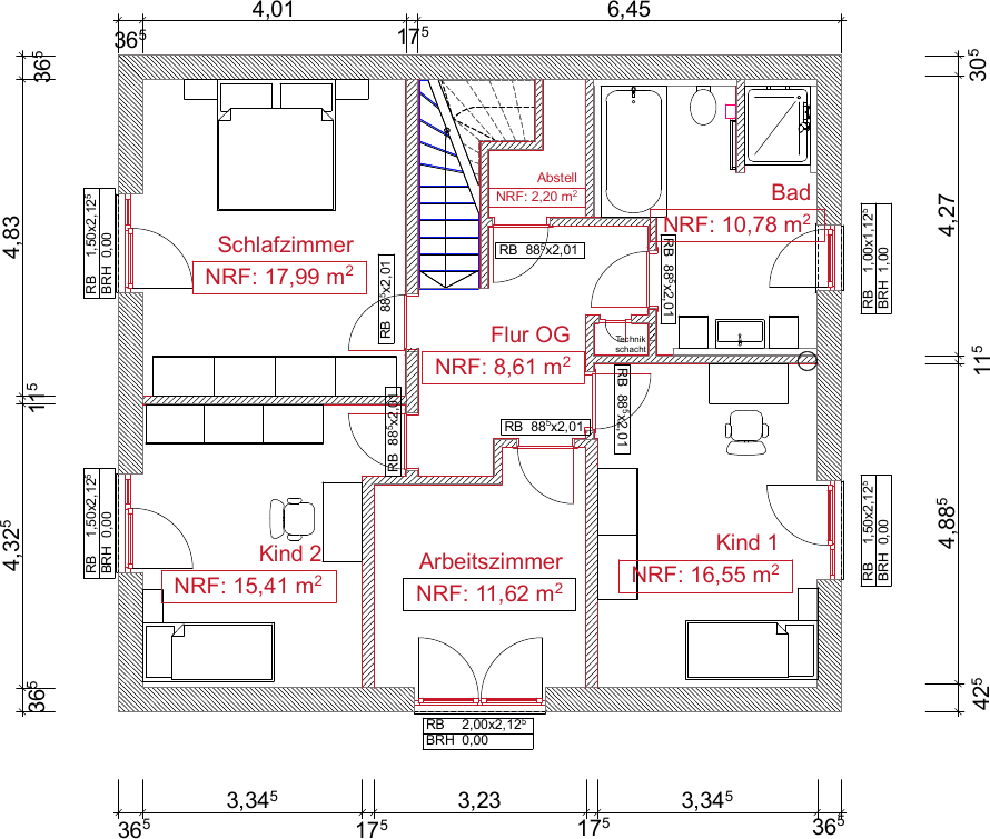

Das OG ist ein bissl zu "eckig". Prüf doch mal, wie viel Stufen Du überbauen kannst, so dass noch ca. 2,10m Kopffreiheit für den Treppenaufgang bleiben. Entsprechend die Wand vom Abstell versetzen. Die Klappe für die Technik sollte in den Flur versetzt werden und entsprechend die ganze Wand vom Bad gerade gezogen. Die Wand vom Arbeitszimmer würde ich auch begradigen. Im Bad würd ich das Fenster genauso groß machen, wie nebenan.

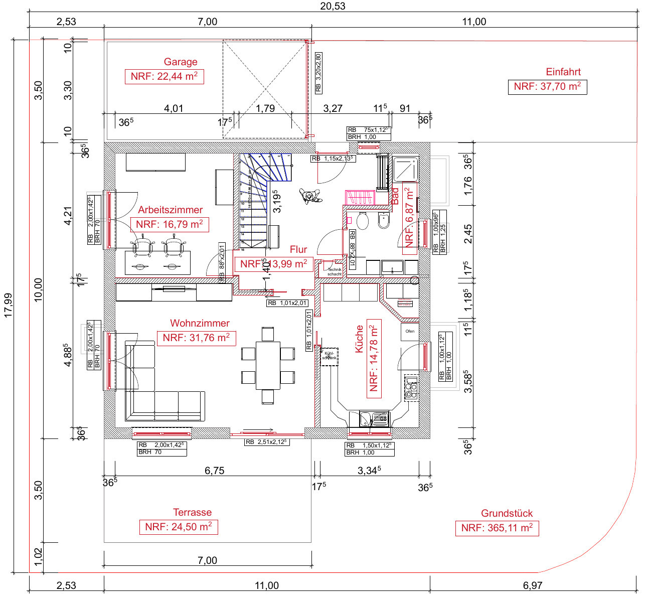

Die Speisekammer in der Küche find ich zu klein und deshalb Quark. Das Gäste-WC würde ich vermutlich zu Gunsten der Garderobe noch etwas verkleinern.
Dem Arbeitszimmer würd ich noch ein Fenster gönnen.
Ansonsten recht knuffig.

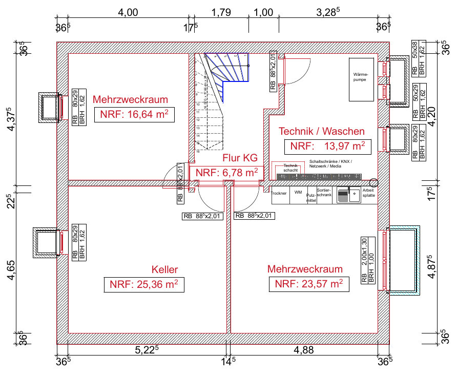

Wie viel m2 sind es denn? Mal grob überschlagen mit den angegebenen Raumgrößen bist du jenseits von 200 m2.
In BW musst bei leicht gehobener Ausstattung mit min 2500€ pro m2 rechnen. Hinzu kommen Garage, Außenanlage, Baunebenkosten und Ausstattung.
Ist gerade total verrückt. Wir sind aktuell kurz vor dem Baustart und es liegen aktuelle Angebote vor.
Auf den ersten Blick passt das Budget nicht.
Wenn du KNX richtig machst und nicht nur um das Licht per Handy zu schalten wird es teurer da du einige Sensoren, Programmierung bzw. Software...benötigst.
Ausreichend LAN-Verkabelung einplanen. Vor allem an den Decken für die APs.

Auch auf die Gefahr hin, dass ich schon wieder falsch liege:
Grundflächenzahl 0,3 ergeben bei euch knapp 110qm, also eure Hausgrundfläche. Garage, Einfahrt, Terrasse? Apropos Terrasse, die benötigt auch Grenzabstand, da passt die Animation also nicht so ganz.
Normal kann man die Grundflächenzahl bis zu 100%, aber nur bis 0,8 mit Nebenanlagen überbauen.
Terrasse gehört normal (wie das obige normal) zum Hauptgebäude, Grundflächenzahl ist also um genau diese Terrassenfläche zu viel überbaut.
Und normal muss sie auch die Abstandsfläche einhalten.
Normal heißt: wenn es anders ist, steht’s in der Landesbauordnung bzw im Bebauungsplan.
Davon abgesehen, stimme ich dem zu:
- Speis stört
- WC ist die Dusche mit dem RBM nicht barrierefrei
- Küche ist tatsächlich kein Highlight, eher ein Nachbau 80er-Jahre-Küchen
- Wand AZ/K2 begradigen
