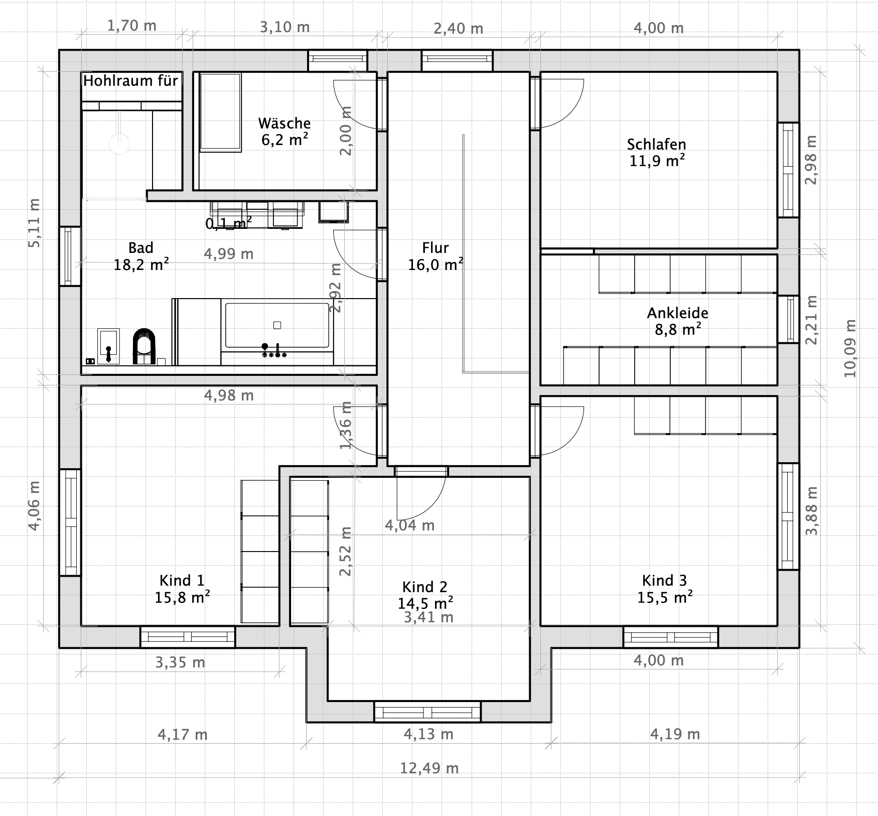

Ich würde gern, eure Meinungen hören, pro und contra. Da ich finde 3 Kinderzimmer + Schlafen mit Ankleide in eine Etage zu bringen schwierig ist, bin ich gespannt was ihr da zu sagen wird.

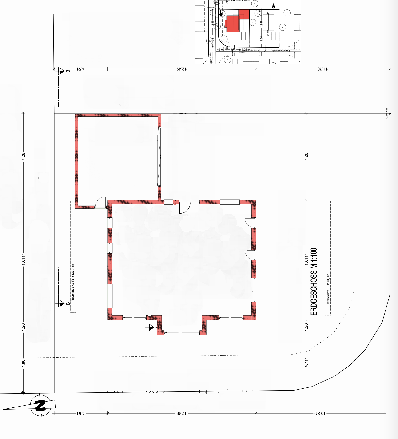

Bitte Lageplan nachreichen

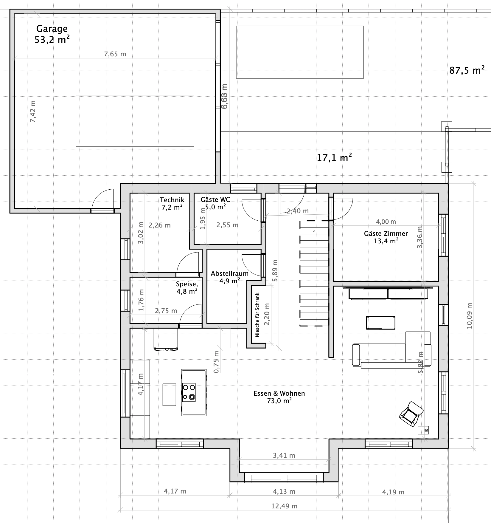

Technik/Abstellraum/Speisekammer
Würde ich zu Max 2 Räumen aufteilen. Die Türen kosten Platz
Putzmittel/Weihnachtsdekoration etc kann problemlos mit der Technik in einem Raum stehen. Speisekammer ist Geschmacksache. Selbst wenn der Raum ungeheizt ist, wird er nicht richtig kühl mehr. Da kannst du gleich in der Küche lagern
Was fehlt ist eine Garderobe. Fünf Personen haben recht viele Jacken und Schuhe in Gebrauch. Dazu kommt gepackte Wickeltasche, MaxiCosi oder Kinderwagen (Neugeborene/Winterbabies legt man nicht in einem Kinderwagen der die ganze Nacht in der Garage stand bei knapp über Null Grad)
Sitzgelegenheiten nicht vergessen.

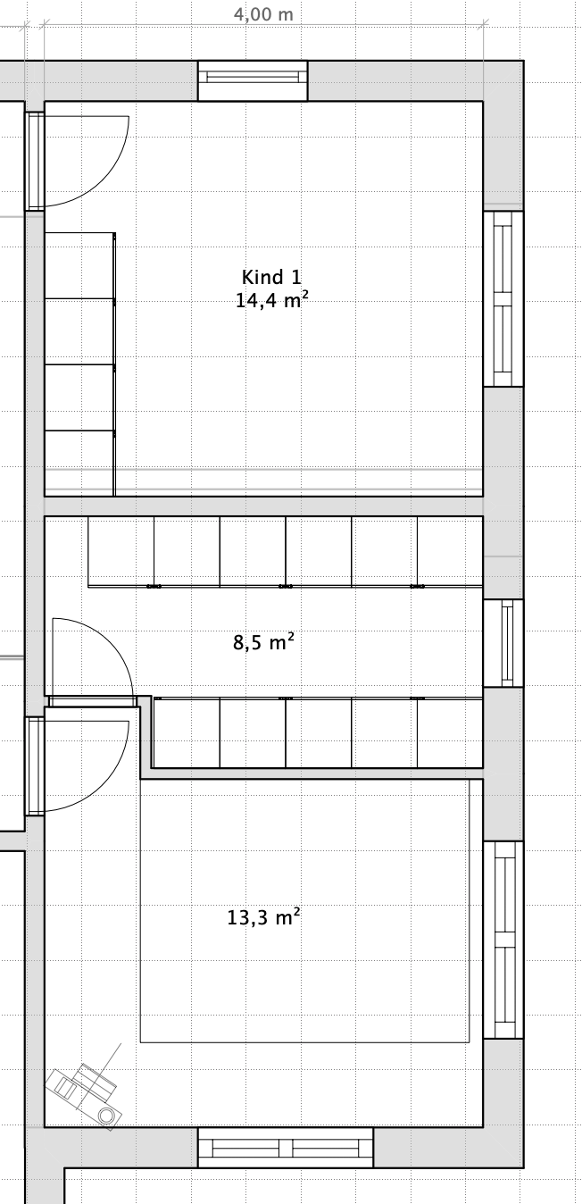

OG gefällt mir ganz gut. Kind 1 hat die 15 qm nur auf dem Papier
Anordnung Ankleide Schlafen
So wie eingezeichnet bietet es den Kindern gegenüber einen Schallschutz tauscht ihr Ankleide und Schlafen, stört ihr euch nicht gegenseitig und die Kinder stehen nicht sofort im Schlafzimmer

Jetzt kapier ich den Lageplan....
Ihr macht Anfahrt von Süd-Westseite aus. Das würde ich definitiv ändern und auf die Nordseite legen. Süden und West dann für den Garten nutzen!

Durch den meines Erachtens unnötigen "Wäscheraum" bekommt das Bad nur ein eher kleines Nord-Fenster, was mir bei der Größe des Bades zu wenig wäre. Das hat dann nicht viel mit Tageslichtbad zu tun.
Das Konglomerat aus Abstellräumen im EG ist irgendwie ungünstig. Lieber eine Garaderobe, als Durchgang zum Technikraum und diesen auch als universellen Abstellraum/Speisekammer nutzen. Die "Technik" heutzutage ist ja kein unansehnliches Rohr- und Kabelchaos mit schmutzigen, lauten und stinkenden Anlagen. Also gibt keinen Grund mehr das so hart zu separieren.
