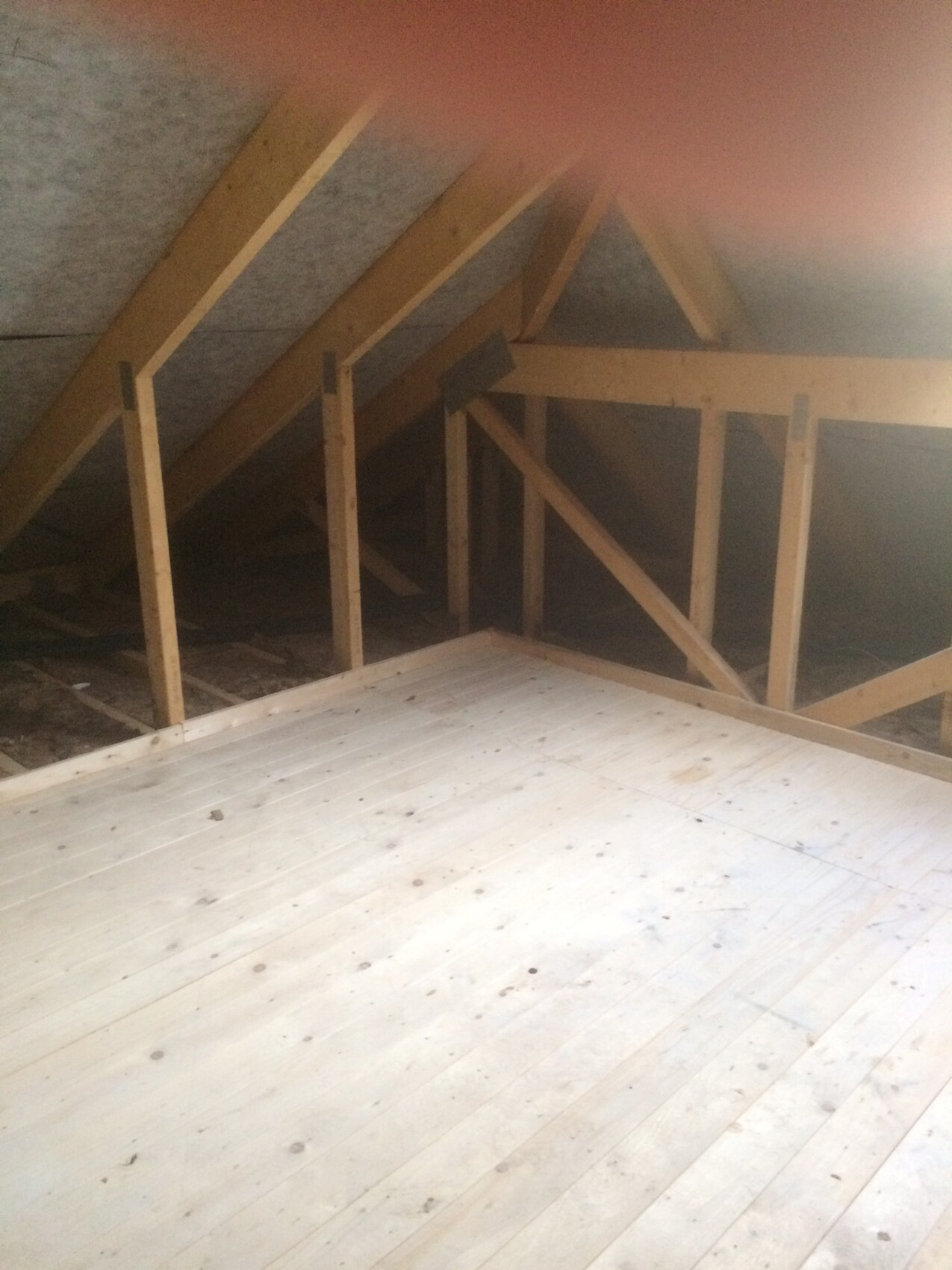

Hallo Freunde,
Wir haben Bungalow 13,5 mal 10 Bodenplatte, Walmdach 30 Grad längs die Neigung, 45 Grad an den Querseiten. Dach ist bislang ungedämmt. Es sind rund 160 qm Dachflächen. Evtl. leicht mehr. Die Geschossdecke ist gedämmt. Der Dachboden dient uns nicht zum Wohnen, sondern als Kellerersatz, wir haben ihn per Treppe erschlossen, nicht per Bodenluke, weil Treppe bequemer zu begehen ist. Eine Terrassentür trennt den Wohnbereich und den kalten Boden thermisch gut. Leider ist so ein Boden im Winter, wenn Frost, sehr kalt, da ist mir schon Farbe verfroren, im Sommer sehr warm. Da wir zu etwas Geld gekommen sind, haben wir uns vom Zimmerer das Dämmen des Kaltbodens anbieten lassen.
Er will für 200 er Klemmfilz zwischen Sparren, Dampfbremse und Rigipsverkleidung ohne Spachteln und Malen 8500,- brutto.
Ist das ok?
Oder zu teuer? Oder gar günstig? Karsten

Das Angebot unserer Baufirma lag bei 30€ pro qm für die Zwischensparrendämmung mit Mineralwolle inkl. PE Folie. Wenn Dein Angebot mit Lattung und Gipsplatten ist, klingt es aus meiner Sicht realistisch.

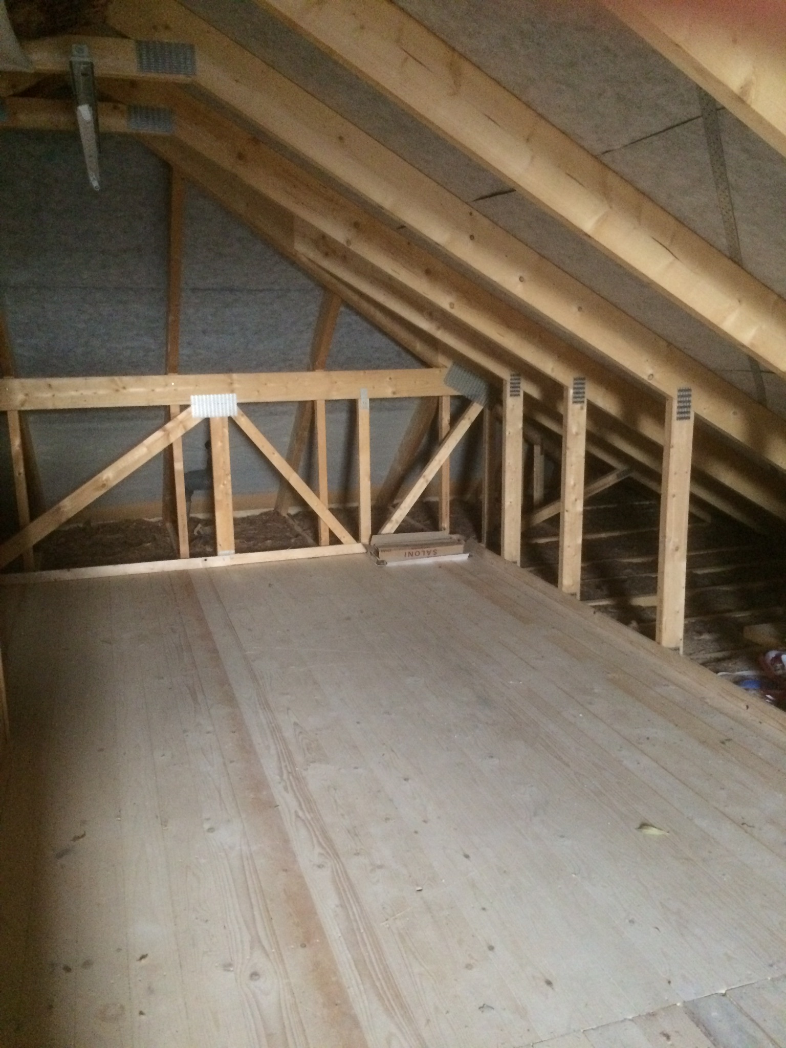

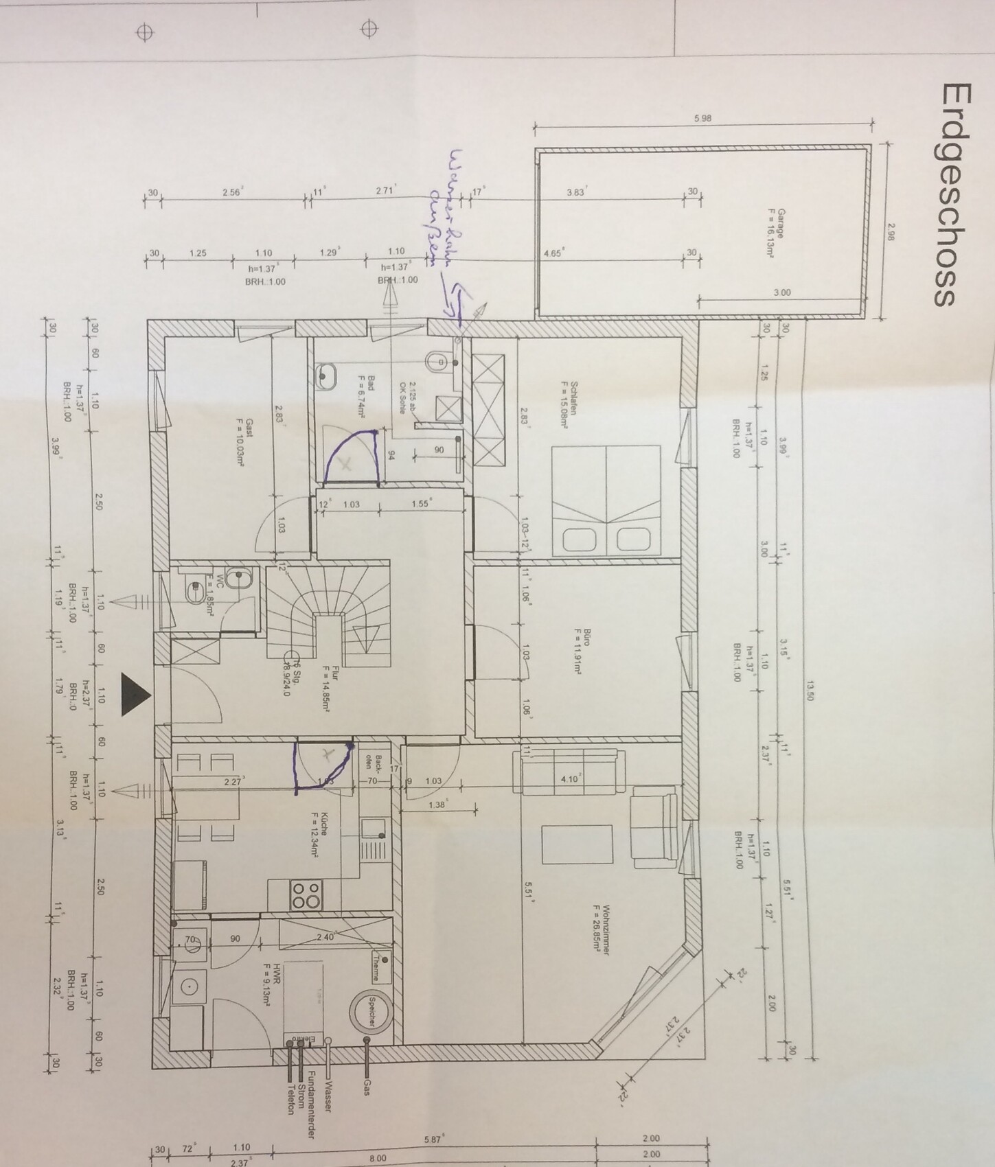

Das wären knappe 5800 mit steuer bei uns. Aber das Rigips verkleiden fehlt dann noch. Drempel muss er bei uns ja auch bauen....siehe Bilder.

Eigentlich sollte man einen unbeheizten Dachboden nicht dämmen. Warme Luft aus dem Wohnraum kondensiert im kalten Dachboden, kann aber nicht abtrocknen, weil die umliegenden Wände mit einer Dampfsperre versehen wurden.
Und Geld hin oder her, aber muss man ein paar tausend Euro ausgeben, damit einem Farbreste nicht anfrieren? Stellt euch lieber einen Whirlpool auf die Terrasse
Den aufgerufenen Preis finde ich übrigens weder übertrieben teuer, noch günstig. Material sollte irgendwo bei ~20€/m² liegen, aber der Arbeitsaufwand dürfte unter diesen Bedingungen nicht ohne sein.

Danke für die Einschätzung des Preises als sagen wir normal fair. Zum Fachlichen. Ich hab den Zimmerer extra befragt, ob das ok ist oder eine dumme Idee. Und er weiss, dass da kein Wohnraum draus werden soll und es keine Heizkörper geben wird. Er sagte, das sei eine gute Idee, fachlich mit Dampfbremse einwandfrei, und die Abgrenzung zum beheizten Haus mittels gedämmter Decke und Terrassentür und gedämmtem Treppenhaus sei gegeb3n. Also, eigentlich neige ich dazu, einem Fachmann da zu vertrauen. Zumal die Firma, die das Angebot gemacht hat dieselbe ist, die uns das Haus gebaut hat. Karsten
boxandroof
Wir haben auch doppelt gedämmt, schon direkt beim Bau. Verschieden Fachleute haben mir auch bestätigt es wäre ok, inkl. Sachverständiger. Aber bin dennoch etwas skeptisch und beobachte es bei uns. Tiefsttemperatur im ersten Winter waren 8° im Dach.
