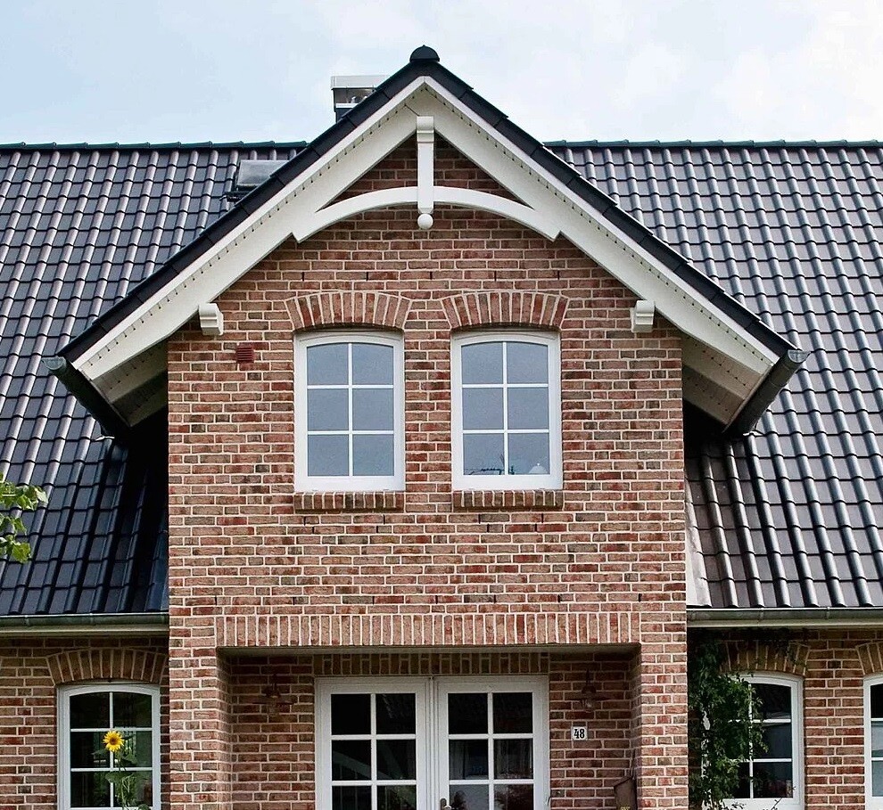

idasb79 schrieb:
Habe mal versucht ein paar Sachen umzusetzen. Ist es jetzt besser!
Also mir gefällt das Satteldach besser als das Walmdach und 10x besser als den Krüppel mit der Dachterrasse.
Bekommt der "Vorbau" auch ein Dach? Vielleicht auch eine Art Gaube wie eine Friesenhaus?
11ant08.10.21 14:23
Würfel* schrieb:
Ich bin jetzt kein Freund dieser symmetrischen Fassaden, aber die haben ja durchaus ihre Berechtigung
Erstens gilt auch für Symmetrie, daß die Dosis das Gift macht. Auch sollte die Hauptsache die Hauptsache bleiben. Da stört es, wenn die Symmetrie zur vermeintlichen Kardinaltugend erhoben und auf Position 1 der Prioritätenliste gesetzt wird. Ergeben darf sie sich, Konstruktionsmaxime sein sollte sie nicht. Im vorliegenden Fall übertreibt es die Symmetrie ja auch "nur" beim Baukörper, während bei den Fassaden die Strenge den höheren Rang verordnet bekommen hat.
Was meinst Du denn mit einer "Art Gaube" wie beim Vorbau eines Friesenhauses ?
In der Ruine08.10.21 20:13
Na diesen "Vorbau" mit einem richtigen Dach.
