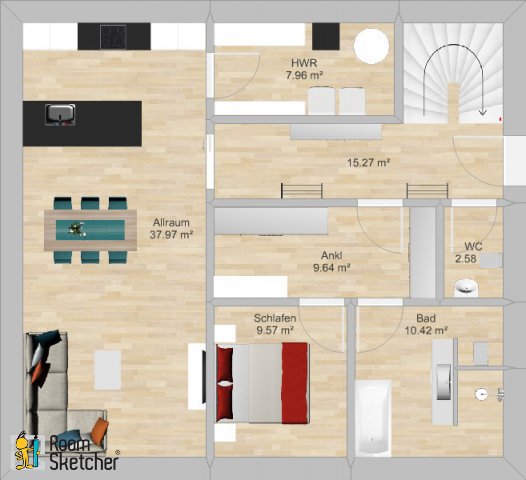

Durch unsere große Dachterrasse (bedingt durch die 1-geschossige Bauweise) würde das mit einem einzigen Pultdach aber nicht so gut aussehen.
Doch: ein versetztes Pultdach mit einem Pult über dem OG, und über der Terrasse geht es dann als Pergola mit den Solarmodulen darauf wieder abwärts - dann hätte das gleich eine Originalität.

Ich muss so etwas immer einmal optisch sehen und finde dazu leider im Netz kein Bild. Pergola ist ja grundsätzlich eine schöne Sache, damit man im Hochsommer auch ein wenig Schatten bekommt aber wie gesagt es muss ja alles auch optisch zusammen passen. Wer so etwas mal umgesetzt hat und Bilder davon hat gern her damit!

mir wäre der Wohnbereich zu klein und ungemütlich. Soll da wirklich ein Dreisitzer einfach so im Raum stehen? Reicht euch das bei einer 4köpfigen Familie aus? Jeder muss an diesem Sofa vorbei, evtl. sitzt einem jemand im Rücken und isst oder kocht nebendran, seine Ruhe hat man dort nicht. Ich finde solche Eltern-Kind-Bereiche auch schön, allerdings nicht bei einem so kleinen Haus. Eure Kinder bekommen ein ganzes Stockwerk und dafür muss der ganze Rest ins EG. Die Kinder sind doch schon 16 und 7 Jahre, oder? Was ist denn in 5-10 Jahren geplant, wenn die Kinder ausgezogen sind? Dann habt ihr das ganze obere Geschoss leer und im EG ist alles sehr klein oder habt ihr dann eine andere Verwendung für das obere Stockwerk?
Die Türen würde ich etwas höher machen, 2m sehen nicht sehr gut aus.

Bin ja immer offen für Tipps aber was soll denn noch nach oben? Haben eine 1-gescossige Bauweise!

Ich würde Küche und Wohnen tauschen.
die Idee find ich auch gut, aber die Tür vm Hauswirtschaftsraum neben dem Sofa? ich weis nicht... meiner Meinung nach muss da ne andere Treppe her die dann neben der wohnzimmerwand liegt und dahinter dann der Hauswirtschaftsraum. wenn die Waschmaschine direkt neben dem Fernseher schleudert (selbst bei gut dicker mauer und guter Tür wird man da wohl ein bisschen was hören) finde ich nicht so entspannend

hier mal ein Vorschlag von mir (ich bin ja Fan von einfachen baukörpern). bei Interesse gibt es auch noch ein paar mehr maße. erst mal ohne Fenster
EG:
Außenmaße 11,50 m x 10,50 m
93,41 m²
Treppe 2,20 m x 2,20 m (nach meinem treppenrechner sollte das funktionieren)
Garage würde ich planoben setzen
Grundriss: offener Wohnbereich mit Küche, Schlafraum, Ankleide, Bad, WC, HWR, Treppe.

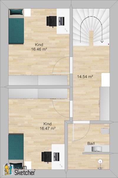

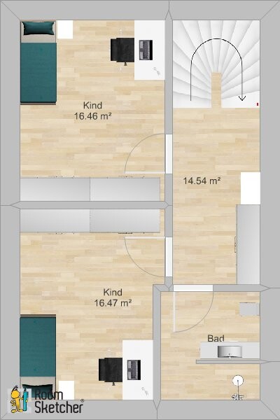

OG: 7,00 m x 10,50 m
54,01 m²
Abstellraum entfällt dafür genug Stauraum auf dem Flur
Grundriss eines Hauses: zwei Kinderzimmer, Flur, Bad und Treppenbereich.
Gesamtfläche 147,42 m²
