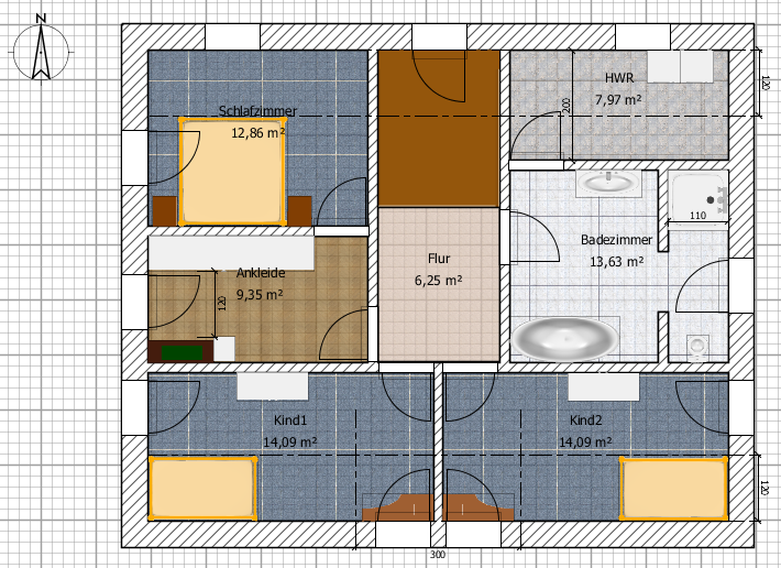

Die Dachschrägen beunruhigen mich etwas. Im Grundriss habe ich für das OG eine 1,2m Linie eingezeichnet, hier müsste theoretisch die Deckenhöhe bei 2m sein. Denn ich gehe von einem Kniestock von 80 cm aus (da die 75cm außen gemessen werden).
Ansonsten hoffen wir, ihr zeigt und "Blinke Flecken" die wir schon gar nicht mehr sehen : )

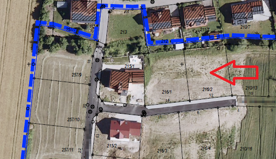

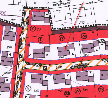

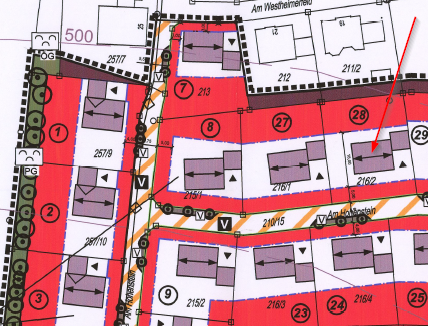

Ich komme da auf keine 2-Geschossigkeit mit 75cm Kniestock... sind Deine Angaben zum Bebauungsplan korrekt?

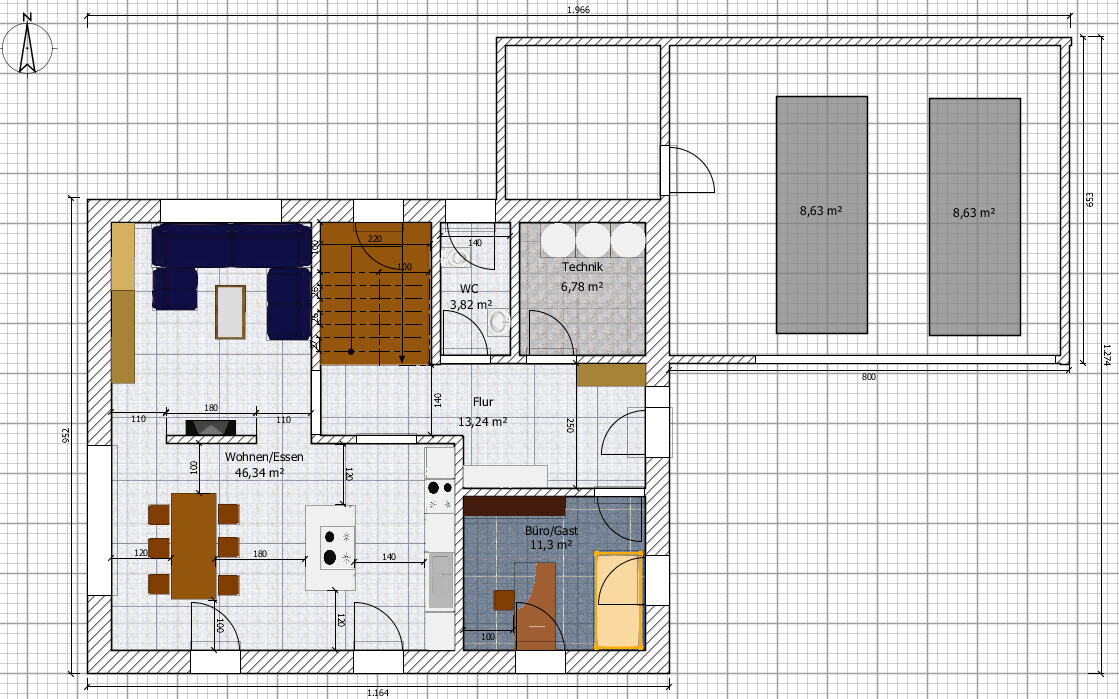

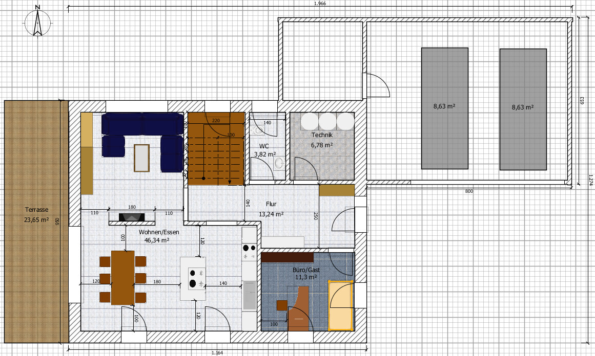

Ansonsten auf die Schnelle: 1,40 zw den Arbeitsflächen in der Küche ist zu viel. Da reicht ein Meter oder 1,10.
Die Kinderzimmer sind zu schmal -> ganz blöder Zimmerschnitt.
Es sind auch keine 2 Geschosse, es ist 1 + Dachgeschoss, wird hier I+D genannt.
Danke! Das hilft, war ich mir auch noch unsicher.

Mir fehlen viel zu viele Maße. In Summe dürfte da aber einiges nicht so funktionieren, wie ihr es euch bisher vorstellt.
Beispiele für Dinge, die ich mich frage:
Kommt man am bettende sicher aufrecht gehend vorbei, trotz Schräge? Wie viel Platz ist zwischen Bett und Außenwand? Ist es wirklich angenehm, immer am Kopfende die Tür zu haben/ vorbei zu laufen?
Wie breit sind die Kinderzimmer und auf wie viel Fläche kann man aufrecht stehen? Durch das schmale längliche Zimmer wird die Möblierung ohnehin schwierig und dann muss auch noch der Schrank immer mitten in den Raum, damit das Fenster noch auf aufgehr. Wäre es nicht angebracht, auf Ankleide und Hauswirtschaftsraum zu verzichten, wenn die Kinderzimmer ansonsten nicht ordentlich zu möblieren sind?
Falls die Dusche keine Türe bekommt, wird es auf dem Weg zum WC ggf. etwas feucht werden.
Im EG sind es auf Anhieb eher Feinheiten. Beispiel: Tür vom Gast an die andere Raumseite und mit ca. 70 cm Abstand zur Wand. Dann hat im Raum dahinter ein Schrank Platz und im Flur kann der garderobenschrank zur Haustür vor.
Zeichnet doch auch mal die hochschränke ein, die ihr in der Küche wollt.
Edit: für uns hat sich ein Abstand von ca. 125 cm zwischen den Zeilen als sehr gut erwiesen. Genügend Platz, um zu zweit aneinander vorbei zu kommen und auch mal einen Schub offen zu lassen. Ich habe allerdings in diversen Küchenausstellungen tatsächlich ausprobiert, wie es ist, einen Topf vom Herd zur Spüle zu heben und wie ich ordentliche Schritte machen kann (lieber zwei ganze beim drehen als 1 1/4 seltsame...). Position Herd und Spüle sollte man dabei natürlich auch betrachten.

Sorry, mit Kniestockberechnungen bin ich noch nie klar gekommen. :-(
Aber wenn du "von der Oberkante der Rohdecke" schreibst, hast du dann schon deinen Fußbodenaufbau berücksichtigt?
Dann ist das irreführend
Geschossigkeit: II = I+D
1,20, also Deine 2Meter-Linie kommt für eine Skizze hin.
Schlafzimmer wurde genannt: schlecht ins Bett zu kommen. Das Bett müsste unter die Schräge, auch um einigermaßen behaglich zu sein.
Hauswirtschaftsraum dient bei Euch als Abstellraum und ist hier unter der Schräge so ziemlich schlecht zu nutzen.
Mich auch.
Gönnt Euch unten etwas mehr Grundfläche -> Hauswirtschaftsraum unten, Abstellraum, größeres Büro.
Dann entspannt es sich oben. Ihr könnt die die Räume besser nutzbar machen und innen den Kniestock etwas ankoffern und somit erhöhen.
