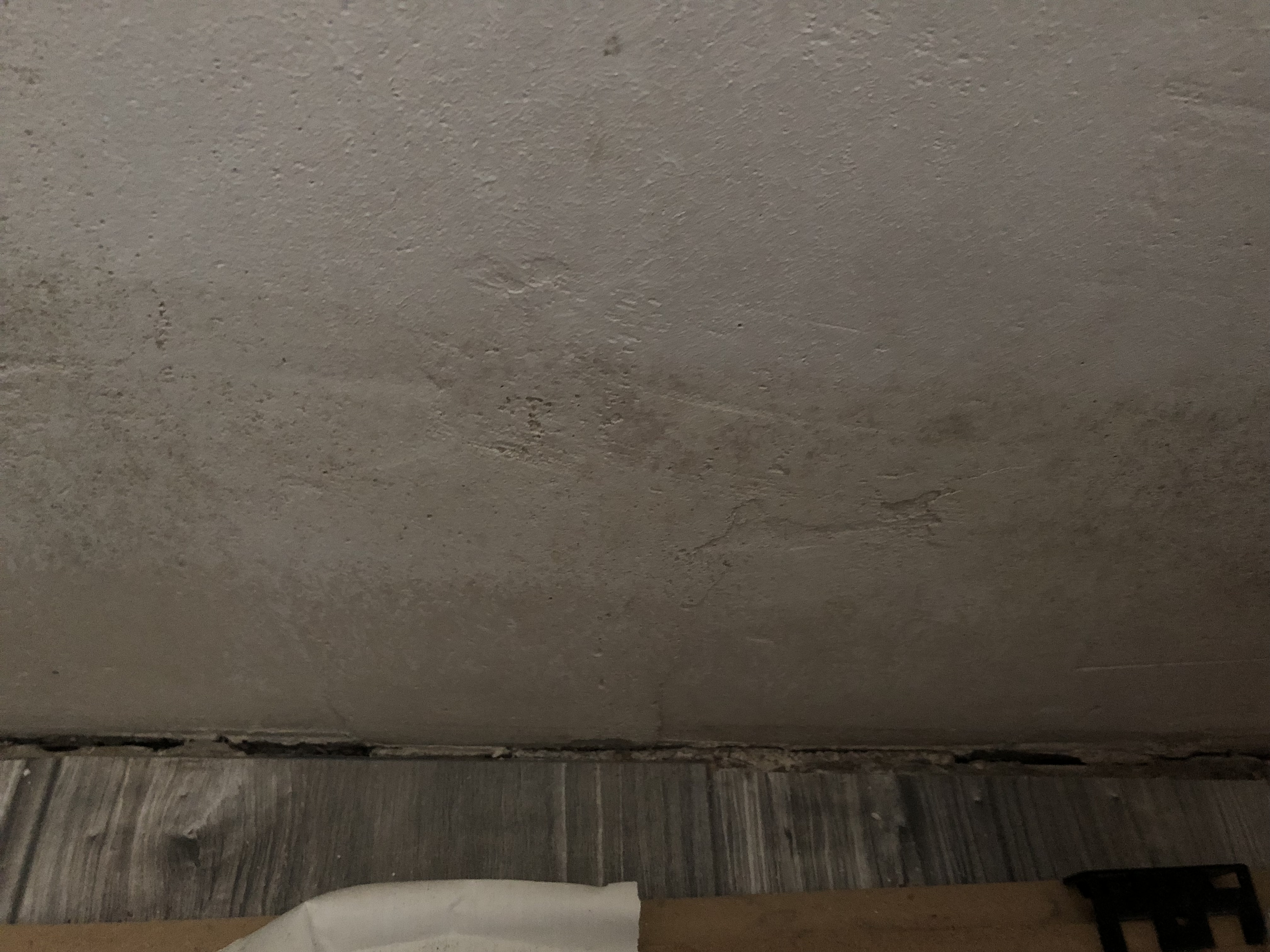

hallo zusammen,
mir ist am Feiertag bei uns im Schlafzimmer aufgefallen, dass eine Außenwand (Ziegel Doppelt gemauert) unten leicht feucht aussieht. Hier mal ein paar Fakten:
-Keller leicht feucht
-Keller ist nur 1,30m im Erdreich, der Wohnraum fängt also gut 1,00m über dem Erdreich an.
-ich habe ein Feuchtigkeitsmessgerät, die Spitzen des Gerätes tauchen allerdings nur 0,5cm in die Wand ein. Hier Messe ich werte zwischen 5-7% Feuchtigkeit an den beschrieben Stellen.
Das Schlafzimmer ist mit Laminat ausgestattet, dieses Laminaten liegt auf einem Holzaufbau.
Die Heizung ist eigentlich immer aus im Schlafzimmer.
Hier meine Fragen:
-kann die Feuchtigkeit aus dem Keller kommen?
- sollte ich das Laminat abdecken und mir die Beschaffenheit da drunter an der Wand anschauen?
-ist die Wand überhaupt „feucht“? (vgl. Messwertdaten)
Mir ist klar, dass ich hier kein Gutachten bekomme und eine Ferndiagnose schwierig ist. Trotzdem freue ich mich auf euer Fachwissen und eure Meinungen.
Lg

Ich komm mit der Erklärung gar nicht klar: mal redest Du vom Keller, mal vom Schlafzimmer. Handelt es sich um einen Bereich im Keller, der als Schlafzimmer genutzt wird?
Warum? Wie soll der Raum trocknen?
Oder ist es kein Neubau?
Baumi87
Also das schlafzimmer befindet sich im Erdgeschoss. Meine Erklärung diente zur Einschätzung der Situation. Es ist kein Neubau. Die Heizung ist aus, weil wir gerne „kalt“ schlafen.
Ich hoffe ich konnte Klarheit verschaffen.
Soroka
Also wenn ich nur die Wahl hätte, entweder ein geheiztes Schlafzimmer oder ein verschimmeltes Schlafzimmer zu haben, wüßte ich was ich wählen würde. Mir gefällt es auch nicht im Herbst, im Auto die Klimaanlage einzuschalten, um freie Fenster zu haben, aber ein Unfall ist auf jeden Fall teurer...
Baumi87
Ich versuche die Ursache zu finden. Es ist kein Neubau!! Oder meint ihr, dass das fehlende Heizen bereits die Ursache ist, dass die Wand einen feuchten Eindruck macht? Wenn ja, ist das euren Beiträgen so nicht zu entnehmen. Was ist denn mit den gemessenen Werten?
