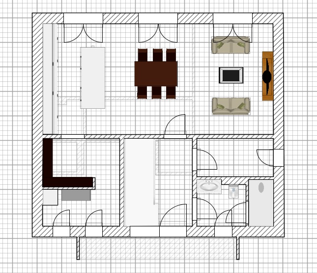

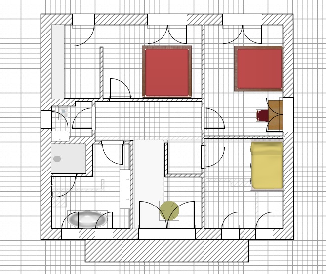

ich brauche ein bisschen Hilfe bei meiner Grundrissplanung - Kritik, Tipps, Anregungen - ganz egal!
Ich lasse eine Stadtvilla über ein GU bauen (10,25 x 9,15). Dieser hat bereits einen Standard-Grundriss, der mir nicht zusagt. Folgendes sind unsere Wünsche:
  • Galerie im Eingangsbereich
  • offene Wohnküche mit Speisekammer
  • Gäste-WC mit Dusche
  • möglichst 3 Schlafzimmer (z.Z. kinderlos, sind aber geplant)
  • begehbaren Kleiderschrank
Fast unmöglich dies alles in 140qm unterzubringen, daher bräuchte ich jemanden, der mehr Verstand von Grundrissen hat, als ich. Größtes Problem ist für mich die Anordnung im Badezimmer, sowie die Treppe (diese wird 1/4 gewendelt, 16 Stg., 19,5cm Steigungshöhe, 26cm Auftritt). Eventuell zu steil? Ich tendiere zu einem Erker im Eingang, damit aufgrund der Länge der Treppe im Wohnzimmer mehr Platz bleibt - oder sogar komplett die Wohnfläche vergrößern?

Gibt es nicht! Bei den Anforderungen musst du auf mindestens 160 besser 200m2 gehen. Sonst erhältst du einen sehr unbefriedigenden Grundriss.
Treppe mit 19,5 wäre mir zu steil
Schwer die Räume zuzuordnen
Kannst du bitte den Fragebogen ausfüllen, den Grundriss mit Nordpfeil versehen und bemaßen.
zu viele Wünsche für die Fläche.
Galerie und Ankleide müssen raus.
Was bringt euch die Ankleide im aktuellen Grundriss?
Treppe ist steil
Fragebogen bitte ausfüllen.
Und immer wieder sage ich: auf Karopapier mit Bleistift, damit man sich aufs Entwerfen konzentrieren kann und auch reelle Möbel Einzug halten.
Dass Ihr zwei 2-Sitzer mit jeweils 1,40 x 60 haben werdet, halt ich für ein Gerücht. Das ist das Maß von dem kleinsten Ikea-Sofa, welches in einem Kinderzimmer als Besucherbett dienen kann.
Auch die Bettsituation im Schlafzimmer solltest Du selbst erkennen, dass das nicht hinhaut.
Durchgang Flur nach draußen wie auch oben das externe Klo und Galerie sollte gestrichen werden. Wo soll eine Garderobe für 4 Personen hin?
Bei Danwood kannst Du mal schauen.

Auf die Galerie möchten wir ungern verzichten - wir würden uns später sehr wahrscheinlich tierisch ärgern, wenn wir es nicht machen. Begehbarer Kleiderschrank ist der Wunsch meiner Frau. Sie möchte den Schrank in einem separaten Raum.
Wisst ihr wie teuer es kommt, wenn man beispielsweise von 10,25 x 9,15 auf 10,15 x 9,55 geht? Also jeweils 40cm mehr. Dann kommen wir bei der Treppe auf 18,2 Steigungshöhe. Lichte Raumhöhe wird 275cm.
